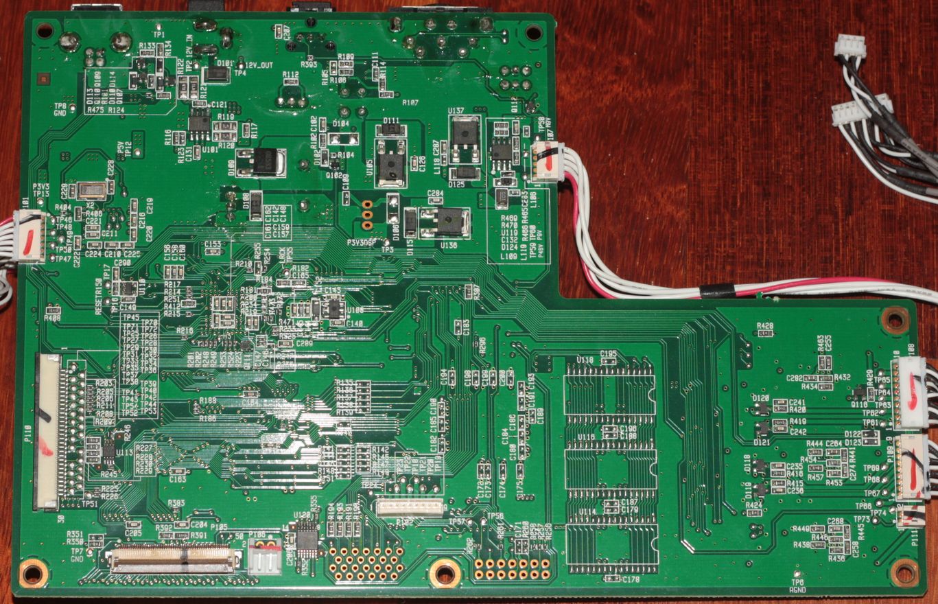

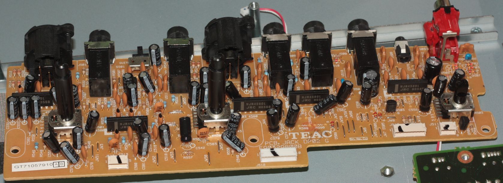

    Лучше один раз увидеть.
    Весь аналог на этой плате
    Дальше пульт, единственно реально ценная вещь
    Ценность в следующем - он цифровой. Все крутилки запитаны параллельно, их выходы идут через мультиплексоры. Все кнопки и лампочки на сдвиговых регистрах.
    И все это в неплохой коробке и ручки имеют опрятный внешний вид. Добавляем сюда свой проц с минимумом обвязки и получаем миди контроллер для DAW или виртуальных/рэковских клавиш!
    Материнка, на которой три канала импульсных питальников, проц с обвязкой и ЦАПы с АЦП.
