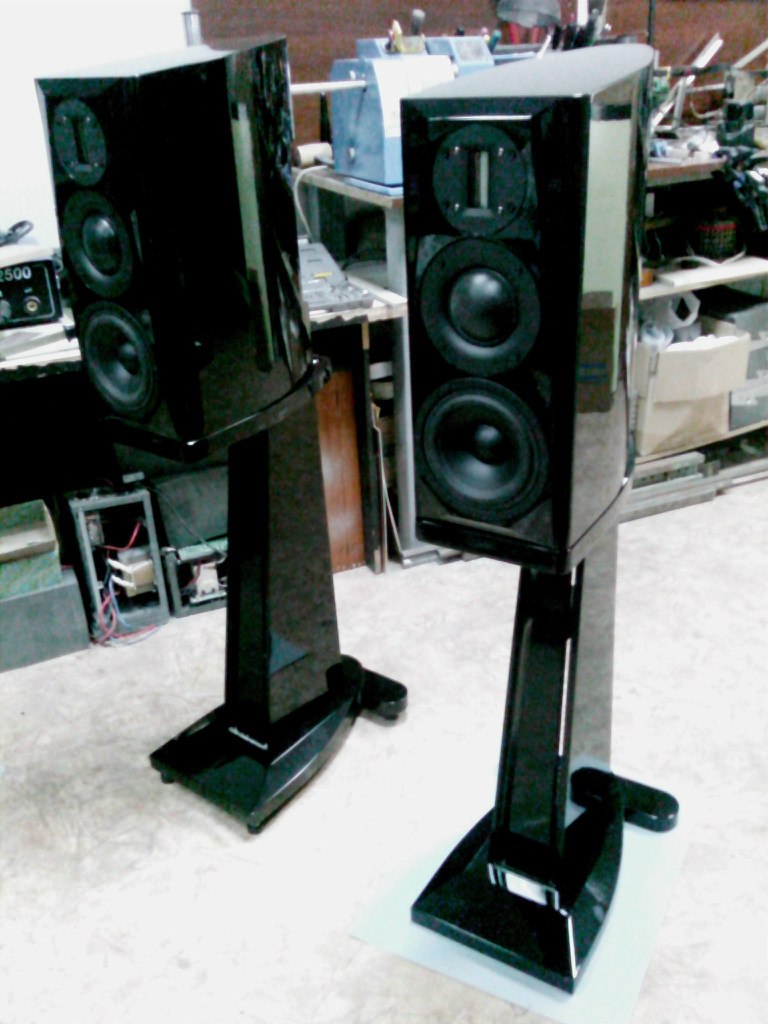

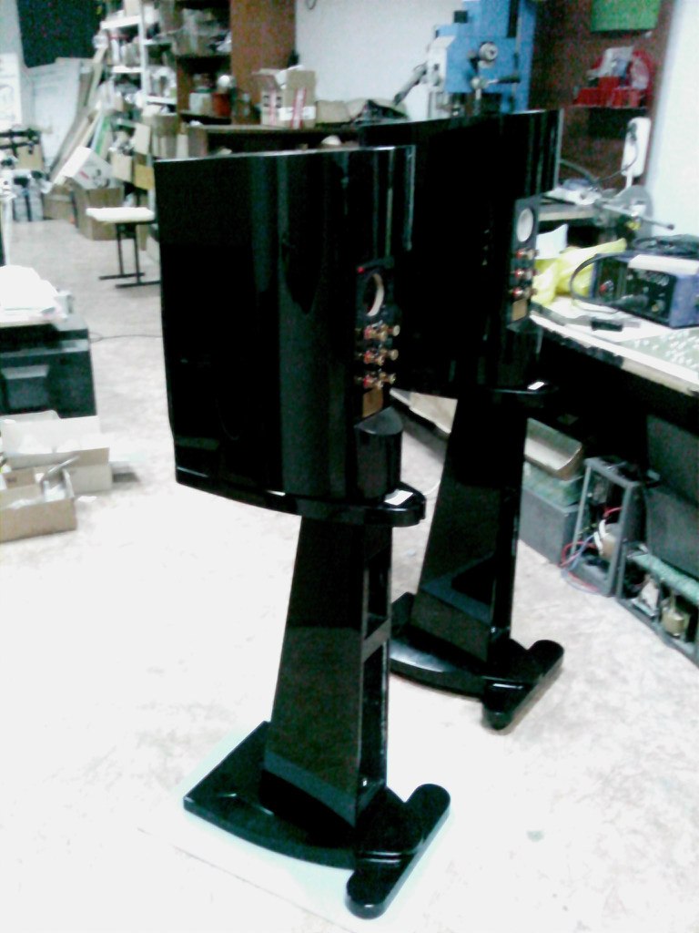

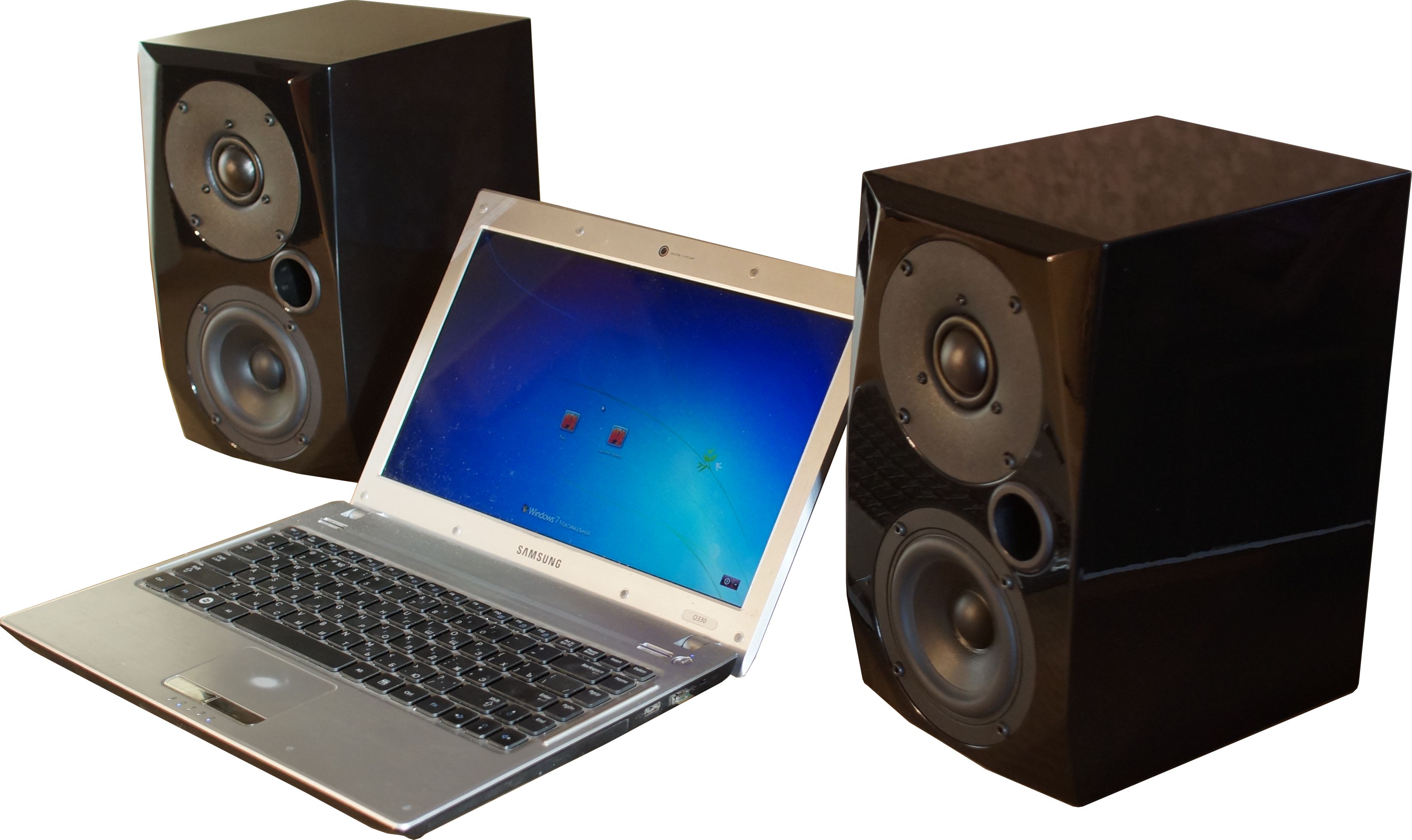

    Хороший зверь...но WAVECOR WF182BD04-01 с технологией BD куда лучше....у меня WF182BD04-01 использовался в 3-х полосном мониторе, как НЧ динамик, работающий в диапазоне до 650Гц, а WAVECOR WF120BD04-01, как СЧ/НЧ динамик в микромониторах...

    очень красивый монитор на второй фото
    помниться была ветка по нему --- не нашел - закрыли?
    кроссовер активный там или пассивный ?

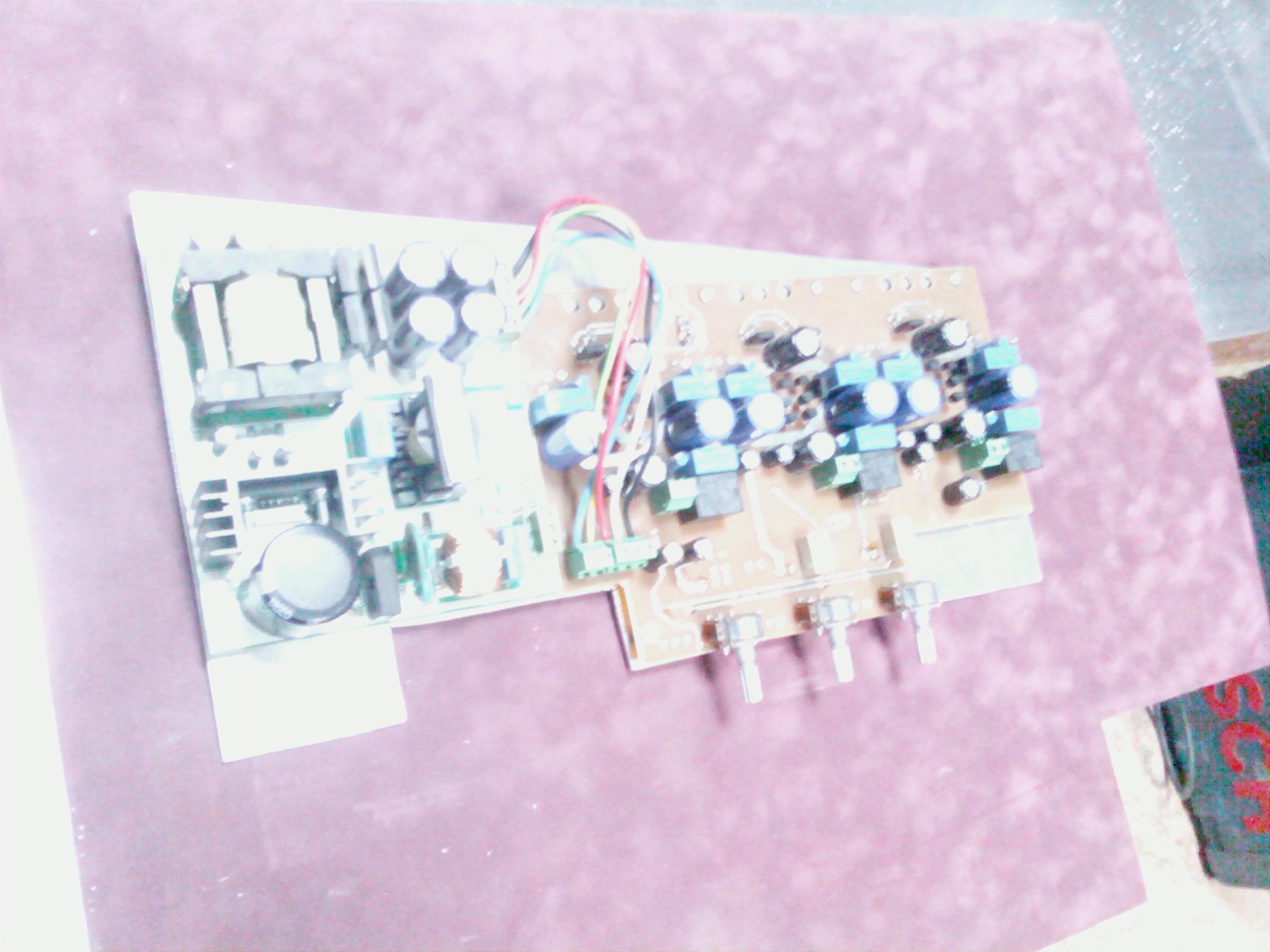

    LAERT
    Кроссовер там miniDSP 2x8 в отдельном корпусе. Усилители встроены в стойки под мониторы.

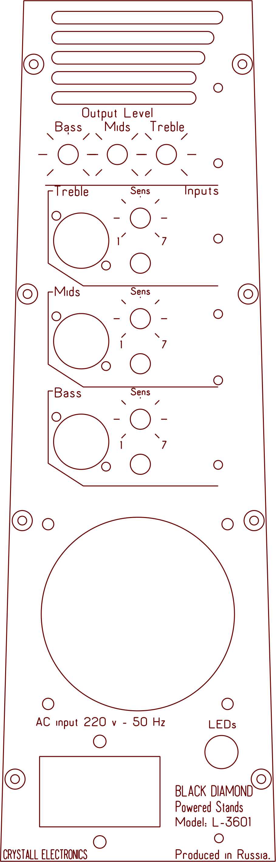

    ---------- Сообщение добавлено 07.55 ---------- Предыдущее сообщение было 07.45 ----------
    Сейчас готовится второй вариант усилительного блока. Где модуль кроссовера miniDSP 2x4 встроен вместе с усилительными модулями в стойку под монитор.
    В составе усилительного блока три усилительных модуля.
    На блок-схеме даны старые мощностные характеристики.
    Сейчас это выглядит вот так:
    усилитель ВЧ динамика - 75Вт/8Ом, RMS, 20Гц-20кГц, THD<0,01%
    усилитель СЧ динамика - 100Вт/8Ом, RMS, 20Гц-20кГц, THD<0,01%
    усилитель НЧ динамика - 150Вт/8Ом, RMS, 20Гц-20кГц, THD<0,01%
