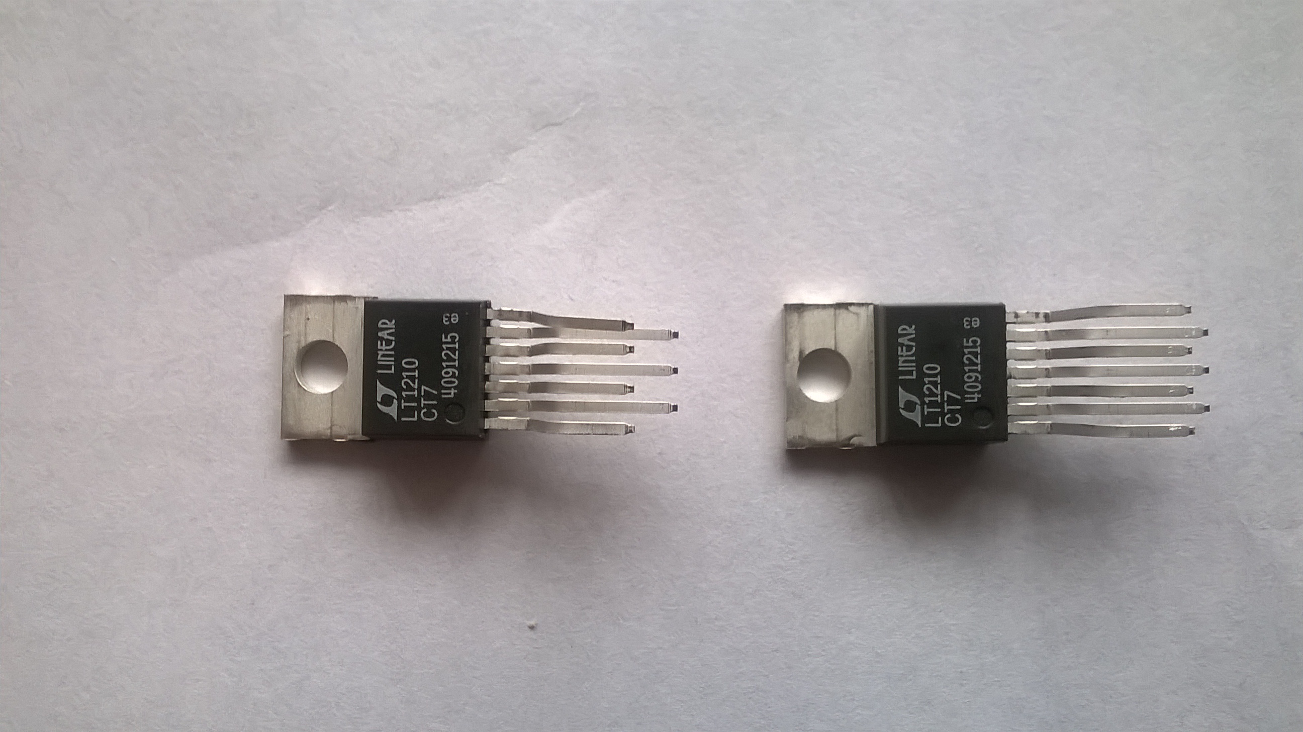

    msgkras, удалось выяснить, у микры выводы формованы или нет?

    Без понятия, а как я узнаю ? Судя по срокам поставки это поставка со складов Маузера.
    А там картинок на детали нет?
    Есть, там нарисованы выводы без формовки, но я думаю это не правда. В том же Маузере, например, на всю серию конденсаторов ставят одну и ту же картинку. Поэтому картинка не показатель.

    По умолчанию Re: Перепись на платы Yes-3
    Ау меня они в таком виде.. Нажмите на изображение для увеличения.

    скорее всего такие и будут.
    Не сломаются, когда гнуть будем.... Кто пробовал?
    Формовал ноги у AD815AYS.

    Если аккуратно, то все ОК.
    Если они из того же материала, что и у LM3886, то проблем возникнуть не должно, а если какая-нибудь дюраль, то кирдык.
    Дюраль, не может быть, а вот бронза, вместо латуни, могут! А она хрупкая...
    Там один раз выпрямить аккуратно, и второй раз согнуть.

    инстрУмент хороший нужен.
    И потренироваться. На кошках(с) типа 2030

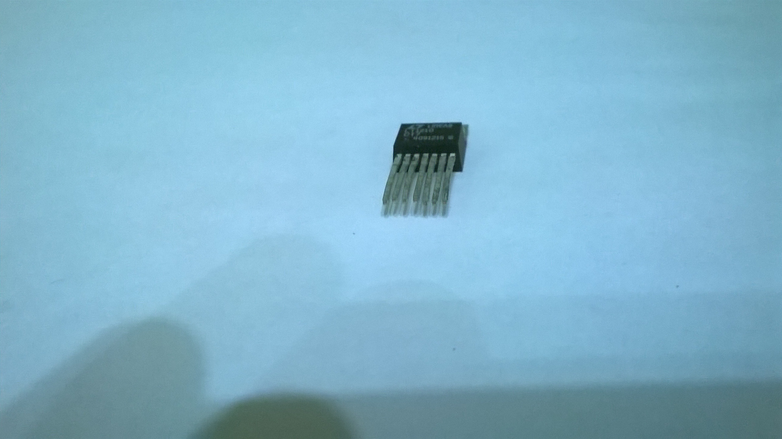

    Взял плоскогубцы- лучше без насечек- плоские и аккуратно выпрямил ноги -ни малейшего намека на хрупкость ног..... Нажмите на изображение для увеличения.
