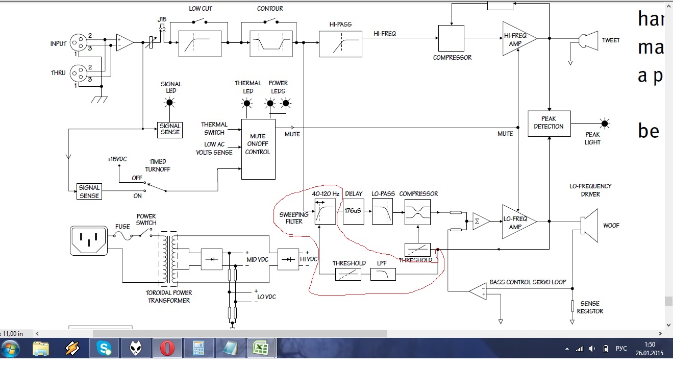

    По умолчанию Re: Помогите найти динамик НЧ для mackie srm 450!!!
    интересная конструкция, особенно "sweeping filter"
    это когда низа побольше подаешь, плавающий фильтр спасает динамик путем перестройки частоты кроссовера повыше аж до 120 херц
Название:	блок схема.jpg
    Всё и так "кривое".
    ну не надо так, инженеры старались, вон смотри сколько наворотов в схеме - и компрессоры и sweeping filter и servo loop
