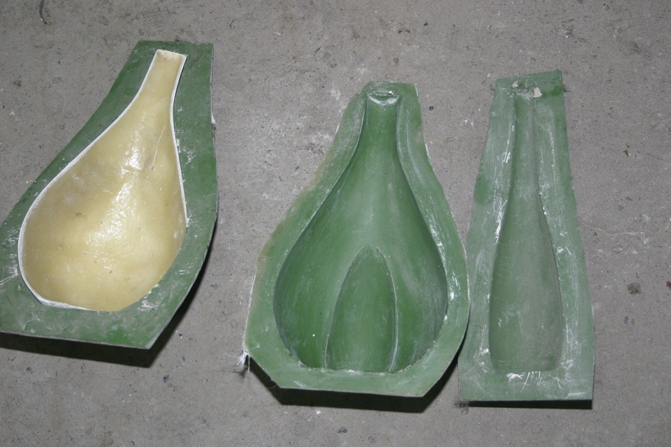

    Давно начал в перерывах между клиентскими машинами делать матрицы для акустики.

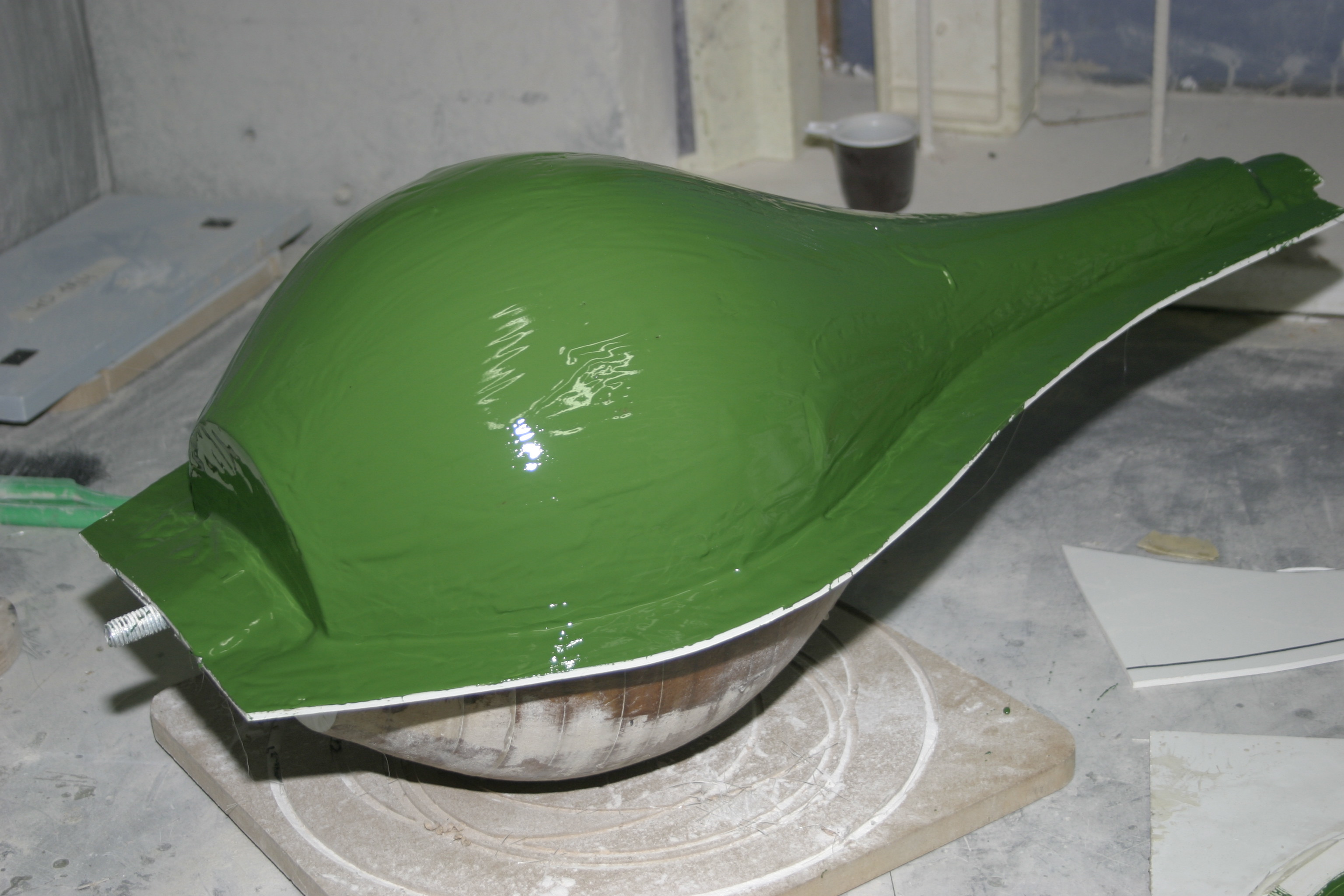

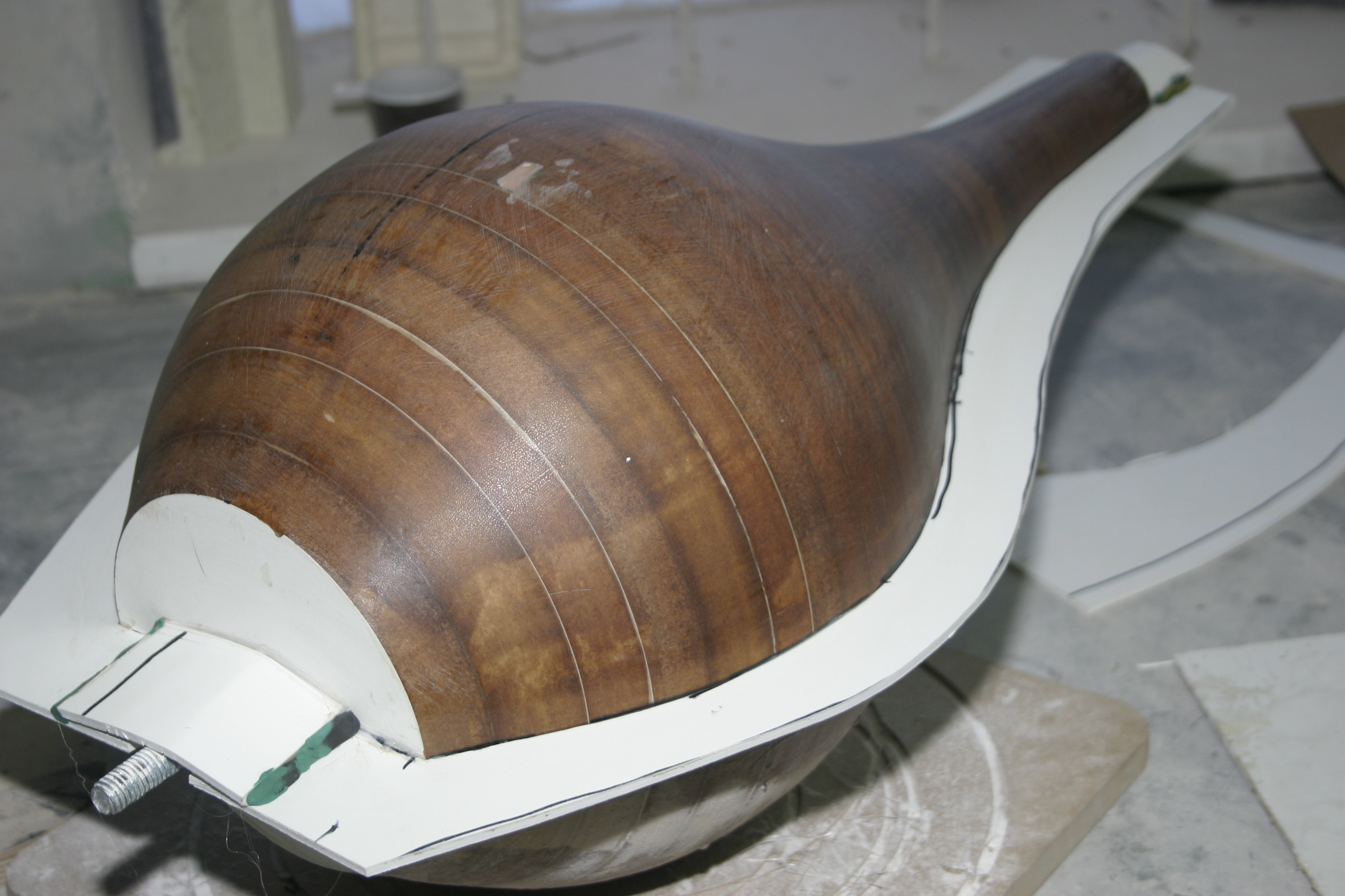

    Набирается болван из кругов МДФ, склеивается, обрабатывается на токарном станке, покрывается полиэфиров смолой и вышкуривается
ID:	226421 Нажмите на изображение для увеличения.
ID:	226422 Нажмите на изображение для увеличения.
ID:	226423 Нажмите на изображение для увеличения.
    После всех операций получается матрица для формования наружной формы

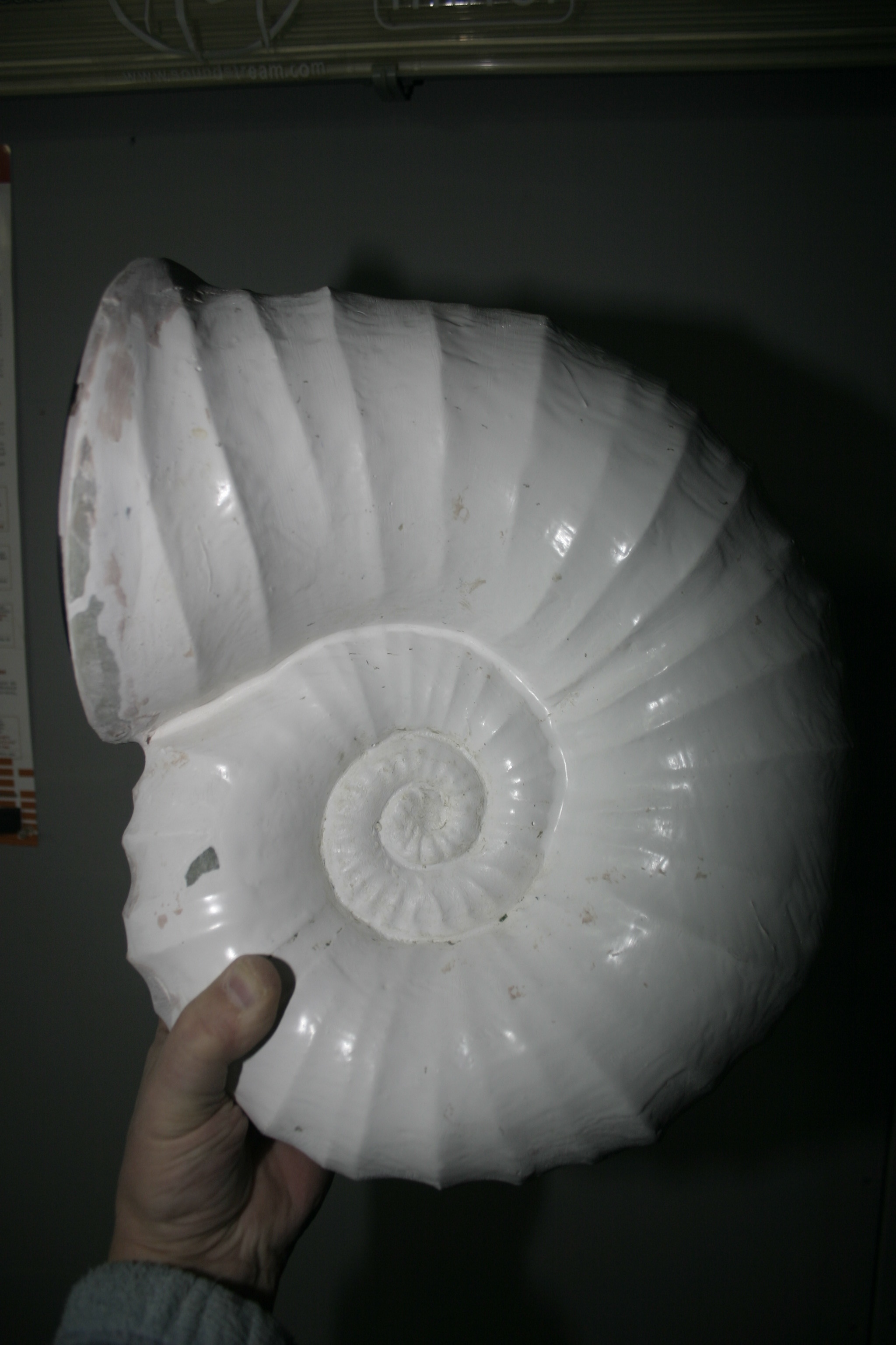

    Внутренние части имеют форму шара и обратного рупора. Эллиптическая накладка на магнит дина отправляет отраженные волны в рупор

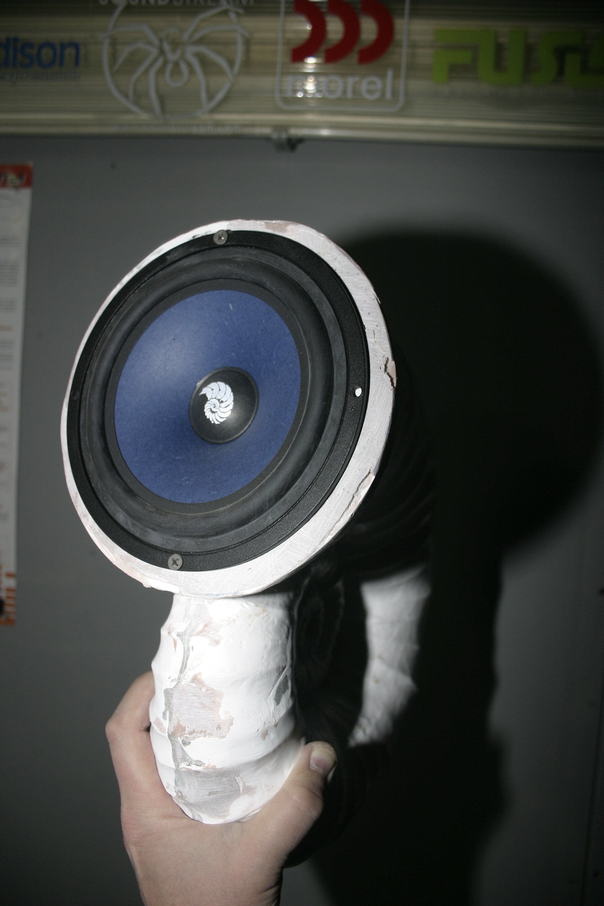

ID:	226431 Нажмите на изображение для увеличения.
ID:	226432 Так же сделана заготовка улитки под 6,5 "

    Цитата Сообщение от DMG1 Посмотреть сообщение
    Скажите пожалуйста, а что за головка на фото, кто их выпускает, вспоминаю, не могу вспомнить.
    08.11.2014
    Здешний
    3,698
    По умолчанию Re: Копирование B&W Наутилус
    Эт Микропрецижн...
