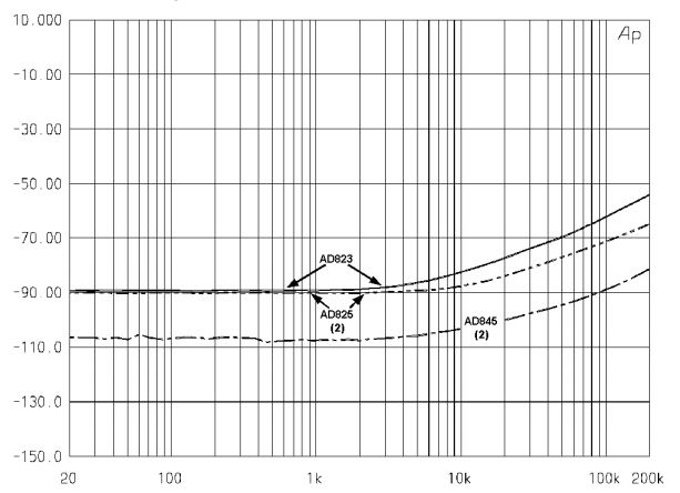

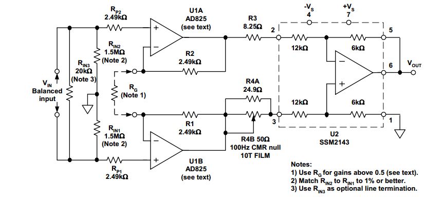

    Частый гость Аватар для pryanic
    23.11.2010
    270
    По умолчанию Re: преобразователь баланс/небаланс ?
    но лучшим по совокупности свойств оказался на двух ОУ, опубликованный.
    Где можно посмотреть?
    P.S. INA134/137 кстати не так уж и дороги, стоит как средний ОУ. Я в свое время покупал на фарнелл в районе 2 евро. В элитане тоже есть.
    В OP amp application handbook лучшими параметрами обладает следующая схема:
Название:	bal input circuit.JPG
ID:	226854 Нажмите на изображение для увеличения.
    На уровне схемотехники все конечно так, но на уровне реального устройства все гораздо сложнее. Впрочем выше уже говорили!
    23.11.2010
    270
    Так график показывает реальные измерения)
    Измерения CMRR? С этим можно и по другому бороться - сделать амплитуду полезного сигнала максимально высокой, тогда по сравнению с ним синфазная наводка станет меньше. А еще можно попытаться увеличить CMRR на ВЧ с помощью синфазных фильтров.
    На сколько я знаю такие схемы на трех ОУ любят применять в измерительной технике за хороший CMRR. Искажения там практически не играют никакой роли, по сравнению с аудио применением...
