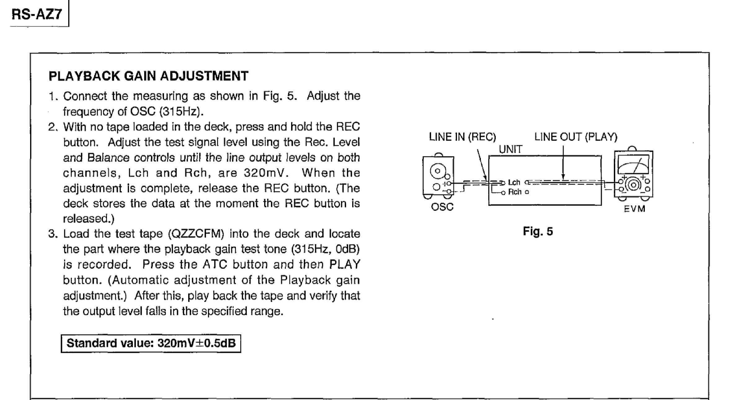

    Всем привет! Подниму снова тему, вдруг кто-то еще с этим занимается, или подскажет, или найдет для себя что-то новое. Есть AZ7 с проблемой калибровки. Калибрует одну единственную кассетку первого типа, такую паршивенькую, как раньше на раскладках продавались с пиратской музыкой. Другие кассетки ни первого типа, ни второго, ни четвертого (есть TDK MA, Maxell Capsule, Sony Metal XR) калибровать не хочет. Причем процесс обрывается на разных этапах - иногда на BIAS, иногда на LEVEL.
    Перечитал весь интернет, больше всего информации почерпнул из этого форума. Что было сделано:
    Проверил электролиты C103, C104 - они оказались высохшими раза в полтора, заменил на новые, хорошие.
    Проверил содержимое EEPROM. Там оказалось что попало, но только не то что нужно. Вбил значения из сервисного мануала, с поправкой лишь на то, что в последней ячейке должно быть 00, а не A5. Там где прочерки для определенности вбил FF. Сохранил, проверил, EEPROM сохранился.
    Дальше решил провести процедуру сервисной калибровки, как обсуждалось здесь и в сервисном мануале, но по этой процедуре больше вопросов чем ответов. Опишу процедуру калибровки из сервисного мануала со своими комментариями:
    1. Выполните соединения как указано на рис. 5. Установите частоту генератора 315Гц.
    Частота - понятно, а амплитуду какую ставить? 0.32В? Пиковую или усредненную? Я пока за неимением генератора сгенерировал на компе синусоиду на 315Гц, включил ее на воспроизведение, отрегулировал громкость чтоб тестер на обоих каналах показывал 0.32В. Или все-же надо пиковые 0.32?
    2. Не загружая кассету, нажмите и удерживайте кнопку REC. Настройте уровень тестового сигнала регуляторами Level и Balance так, чтобы на линейном выходе на обоих каналах вольтметр показывал 320мВ. Когда завершите регулировку, отпустите кнопку REC. Дека сохраняет данные в тот момент, когда отпускается кнопка REC.
    Тут уточнение, прежде чем регулировать уровни, надо кнопкой MONITOR выбрать SOURCE. Так как если выбрано TAPE, то на выходе мы ничего не услышим по понятным причинам (запись фактически не происходит). Потом, что значит нажмите и удерживайте REC? Это такая активация режима калибровки? Сомневаюсь, ведь пользователь всегда может нажать случайно REC без кассеты, и таким образом собьет калибровку. Может, надо включить аппарат кнопкой POWER удерживая при этом REC? Или замкнуть сервисную перемычку, а потом нажать и удерживать REC? В мануале об этом ничего не уточняется. Пишут просто удерживайте REC…
    3. Загрузите тестовую кассету (QZZCFM) и найдите участок с тестовым сигналом 315Гц/0дБ. Нажмите кнопку ATC, а затем PLAY. (Автоматическая настройка уровня воспроизведения). После этого воспроизведите ленту, и убедитесь, что уровень выходного сигнала попадает в правильный диапазон.
    Опять нескладуха - смысл находить сигнал в 315Гц чтобы нажать ATC? При нажатии ATC дека НЕМЕДЛЕННО начинает делать калибровку, и затирает кассету. Она никак не анализирует записанный сигнал в 315Гц! Пробовал нажимать ATC и PLAY одновременно. Все равно запускается процедура обычной калибровки кассеты. Может имелось ввиду, что сделайте калибровку кнопкой ATC, а потом проиграйте кассету с тестовым сигналом (315Гц/0дБ) чтобы убедиться что индикатор показывает 0дБ?
    В общем по каждому пункту нет однозначности. Самое печальное, что как я понимаю мне не удается зайти в режим сервисной калибровки. Просто удерживать REC это же не вариант.

    andreww,
    1. отрегулировал громкость чтоб тестер на обоих каналах показывал 0.32В.
    Именно так.
    2. В мануале на модель предыдущего поколения 747, написано что необходимо установить перемычку Tes Mode. На 7 скорее всего также.
    На этом этапе происходит запоминание опорного уровня.
    3. А на этом этапе происходит регулировка уровня воспроизведения тестовой ленты к опорному уровню.
    И лента судя по всему должна быть записана с уровнем 160 nW.

    Хм, ну видимо ролик это не мой случай. У меня даже две таких деки (AZ6, AZ7), но я занимаюсь пока AZ7. Ролики поменяны на новые, эластичные, очень хорошие, но безрезультатно. Хотя в AZ7 был неплохой ролик, но так как мне достались абсолютно новые задешево, то я и его поменял.
    Теперь по процедуре калибровки. Да, если установить сервисную перемычку, подать на вход синус 315Гц/320мВ, и удерживать нажатой REC, то можно отрегулировать выходной сигнал на обоих каналах. Этот пункт похож на правду. А вот дальше они пишут - загрузите кассету, найдите участок с тестовым сигналом 315Гц/0дБ, нажмите ATC, а затем PLAY. Вот здесь при нажатии ATC не происходит абсолютно ничего. Если потом нажать PLAY тоже не происходит ничего. Если удерживая ATC нажать PLAY аналогично безрезультатно. ЛПМ даже не пытается стартовать, и анализ записанного сигнала никак не осуществляется. Понаписывали в сервисном мануале что хотели, народное творчество.
    Осталось проверить все электролиты в тракте воспроизведения на предмет C/ESR и заменить на новые. Других идей у меня уже нет...

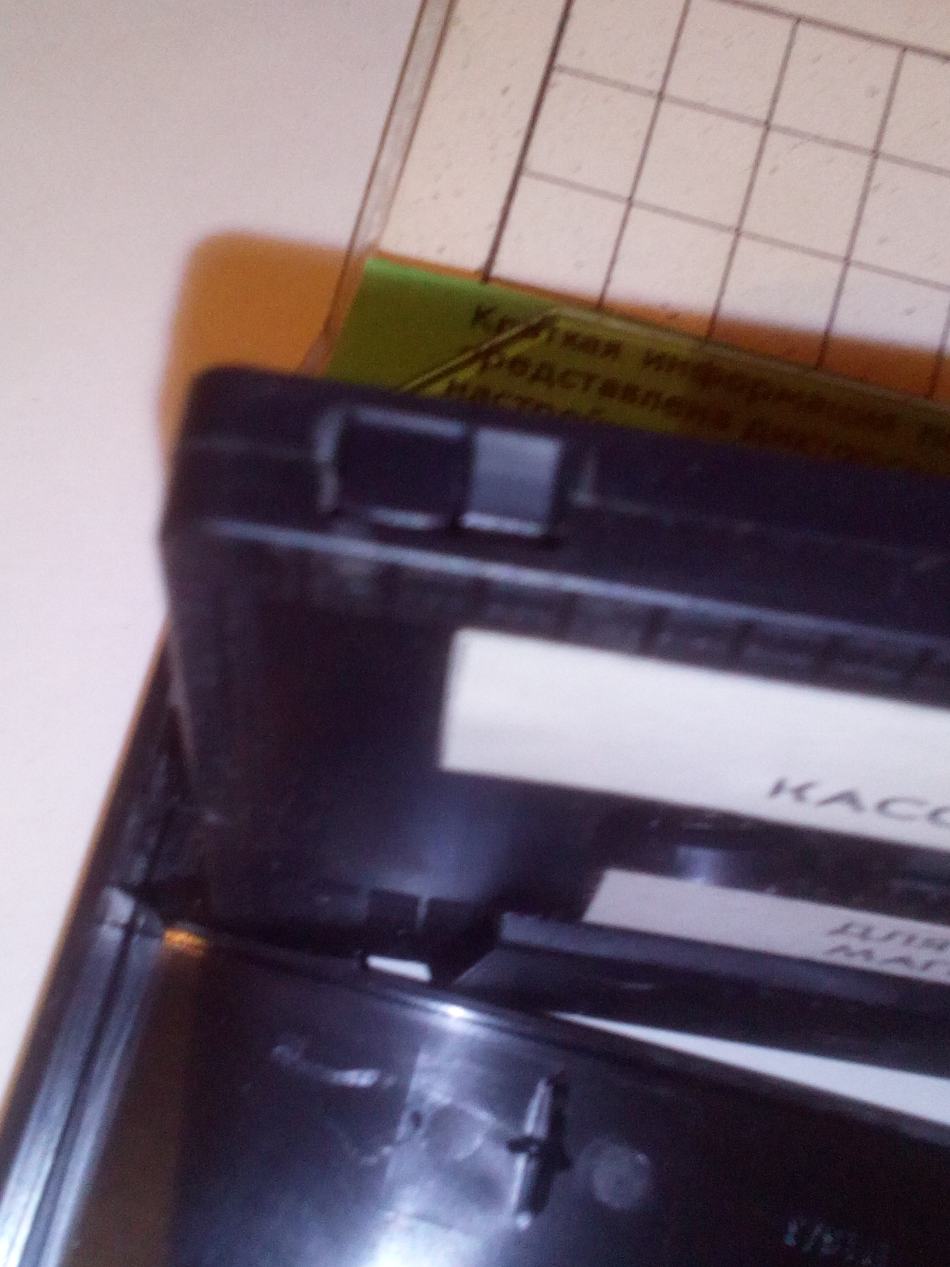

    Цитата Сообщение от hmansy Посмотреть сообщение
    Может кассета тестовая имеет какие то выемки отличительные?
ID:	307355 Нажмите на изображение для увеличения.
ID:	307356 Настраивал такой кассетой,выемка только под хром(в моем случае заклеивал скотчем ),делал все по мануалу на az6,7.Для калибровки канала записи использовал обычную тип 1 кассету,правда брал запечатанную maxell ur из новоделов
    ---------- Сообщение добавлено 18:46 ---------- Предыдущее сообщение было 18:41 ----------
