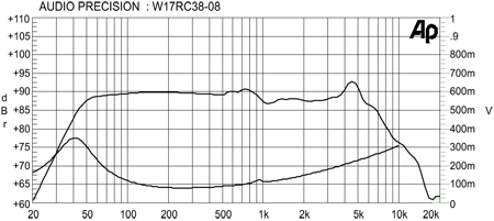

    Предварительная информация такова:
    Двухполоска, ВЧ - супертвитер, третий порядок, мид сшит по верху вторым
    мид - Silver Flute W17RC38-08 6-1/2"

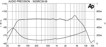

    басовая секция - Silver Flute W20RC38-08, 8"

    Судя по графикам, можно ли прикинуть приблизительный расчёт?
    Можно ли заранее купить две катушки на железе 3,3mH/провод 1,2mm 0.13Ω,60x50x42mm,7.9А , а далее снять ТС и подгонять под них конденсатор?

    Тогда мой вам совет, найти на барахолке фильтр от S90,при стоимости 15-20$, там много катушек и конденсаторов.
    АЧХ у W17RC38-08 немного другая
Название:	Буфер обмена03.png
    подобрать последовательный фильтр без измерений абсолютно нереально, вам нужен хотя бы микрофон, можно от любого современного хай-фай ресивера(часто комплектуются ими для выравнивания АЧХ комплекта акустики на точку прослушивания)
    Вывести ровную АЧХ на микрофон несложно, а поиграв номиналами можно получить хороший звук.

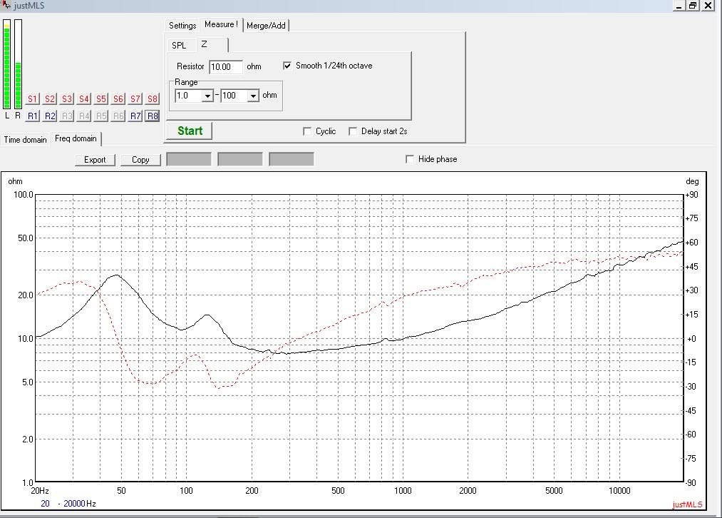

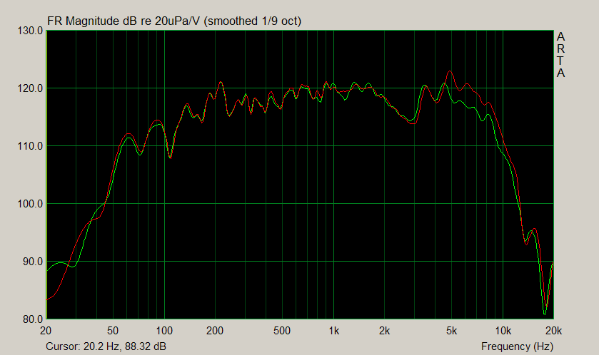

    Вот на 500 гц импеданс и будет +/- 7,3 Ом-а
    Насколько мне известно, последовательный фильтр не так к этому критичен.
