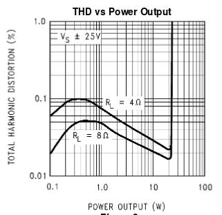

    есть ламповый унч, низкоомная нагрузка, все хорошо и красиво
    но долго вкл и тп
    для повседневности (вкл-выкл как угодно) - нужен транзисторный, но не совсем уж неважный на звук
    сейчас (перепробовал всяко-разн дотого) стоит лм1875 при пит +-15в от lm-ок78/79 - только тогда ватт 4-6 можно получить, но они и при норм режимах
    вон какие страшненькие на малых уровнях (и на 4 как просело)
