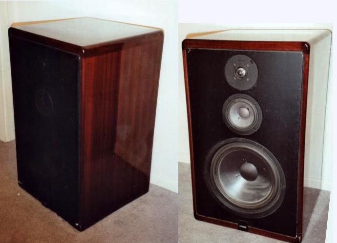

    Тоже думаю что весь прикол здесь в 2-полосности и практически полном отсутствии фильтра (значит есть шанс сохранить Музыку) - а со средником фильтры вырастут, раздел НЧ-СЧ высокий - потеряем главное.
    Тут брат недавно взял вот примерно такие 3-полосные, бумажные Canton (типа винтаж) - ничего уникального в них я не услышал - бас просыпается только на большой громкости или с вкл. тонкомпенсацией, середина довольно резкая, слитности мало - короче, многополосность ещё не факт успеха.

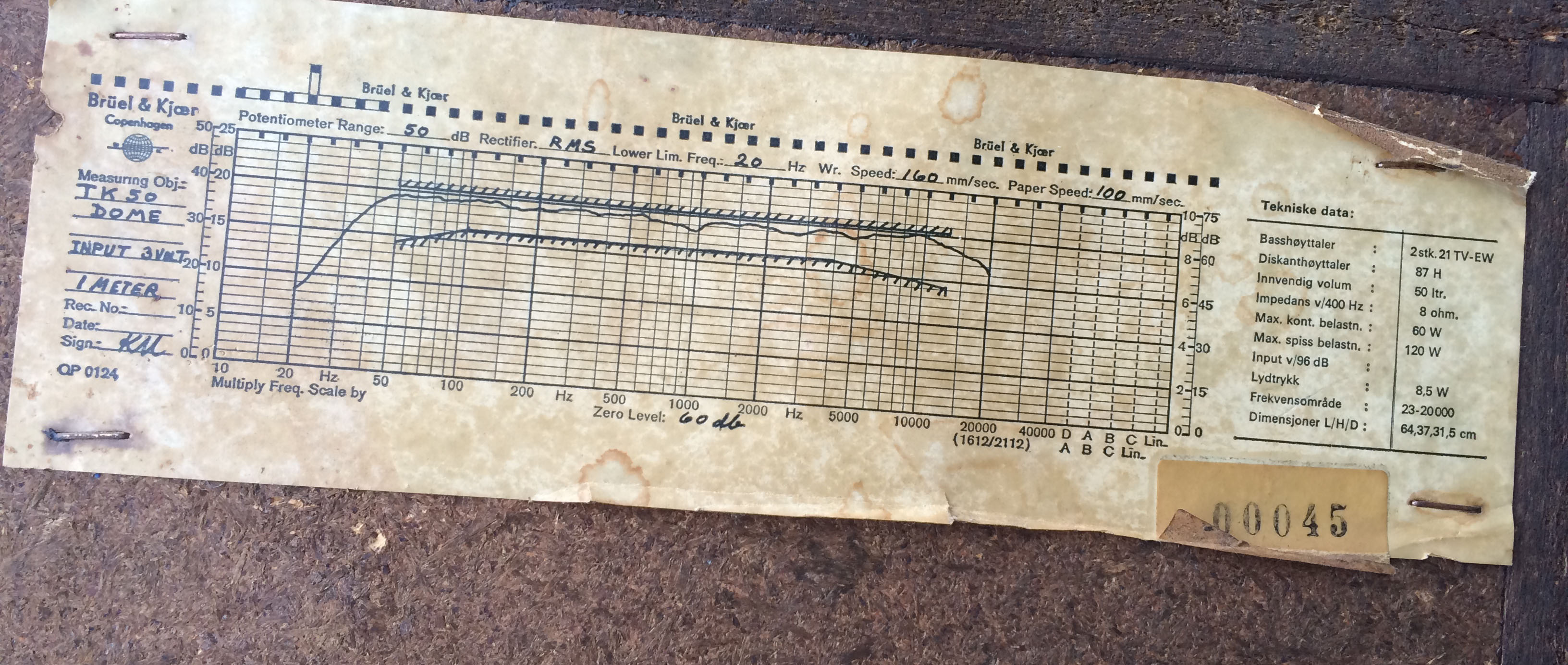

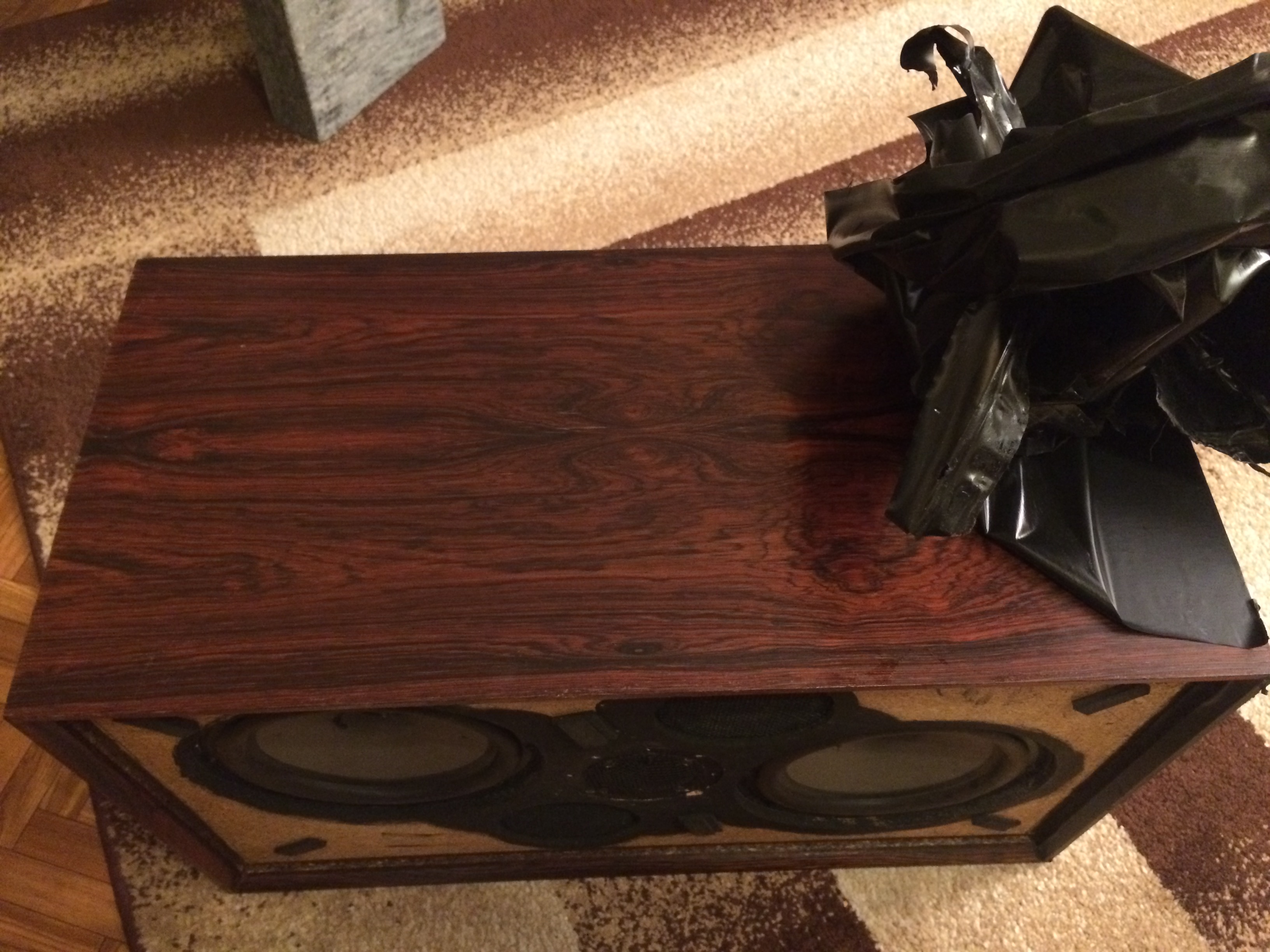

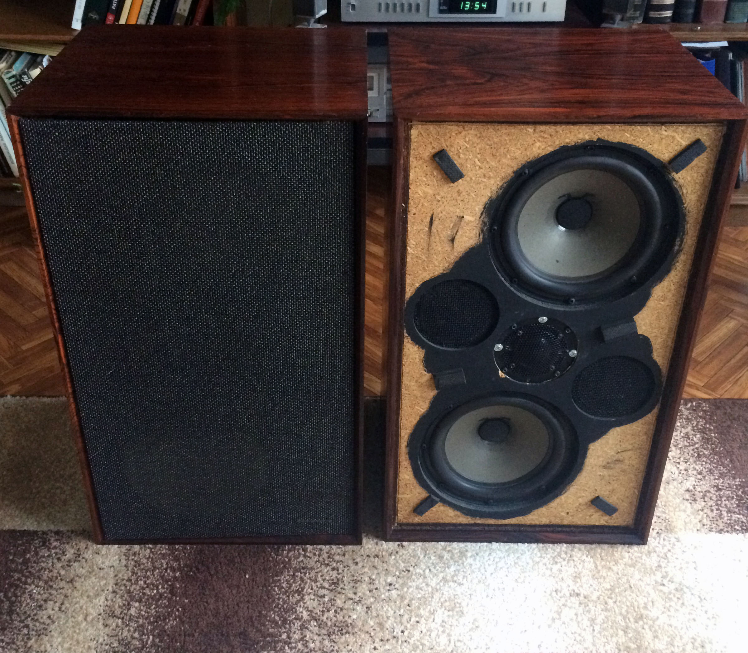

    Встряну ка я в тему. В одном из "second hand" нашел за сущие копейки,колоночки,с названием Radionette,сняв грили увидел Сисовские динамики,как потом выяснилось Seas 21tv ew а вч стояли не родные а Vifa dt19, не задумываясь купил на пробу. Колонки были обклееные клейкой черной пленкой,да так неаккуратно. Отодрав ее увидел отменный шпон Палисандр,супер.Подключил. Играют достойно,широко,открыто. Но, стак искать информацию выяснилось, что оригинальные вч должны быть Seas h087. Стал искать,нашел! Поставил,подключил и....,блин до чего было удивление, звук изменился кардинально, широко,открыто,бас быстр,плотен,четок, вокал безподобен. Зазвучало даже то что раньше и незвучало,то есть и рок и поп, ит.д. Одним словом был очень сильно удивлен,как сильно изменил звук оригинальные вч динамики Seas h087 сколько прочитал аналоги ближайшие нынешние Seas t35 exotic.
