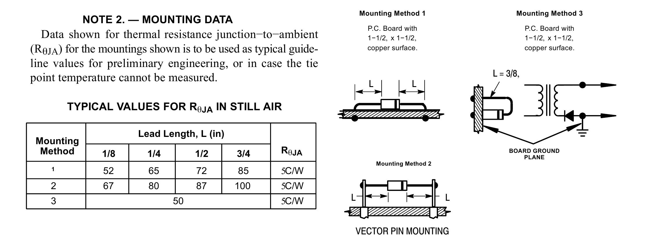

    10.10.2008
    79
    По умолчанию Re: Чем отформовать ножки электролитов и других деталей?
    Openreel,
    прокоментируйте эту часть даташита 1n581x:
    02.09.2006
    3,503
    Эту таблицу приводит Моторолла, банальная очепячтка.
    В даташите на MUR120 она тоже есть, только без ошибок.
    Очепятка - mounting method 2 и 3 надо местами поменять.
    И тогда всех вопросов не будет.
    WBR, Michael.

    02.09.2006
    3,503
    У меня с головой проблема утром. Нет там опечатки.
    Единственное, у акробата с фонтом проблема, в последнем столбце число"5" надо заменить на знак градуса.
    ---------- Сообщение добавлено 14:53 ---------- Предыдущее сообщение было 14:49 ----------
    Метод 3 дает минимальное тепловое сопротивление, поскольку минимальная длина выводов.
    Плата во всех случаях c полигоном 1*1 дюйм, толщина полигона 18 микрон(1/2 oz).
    Полигон на 1 квадратный дюйм отводит тепло значительно лучше, чем выводы диода.
