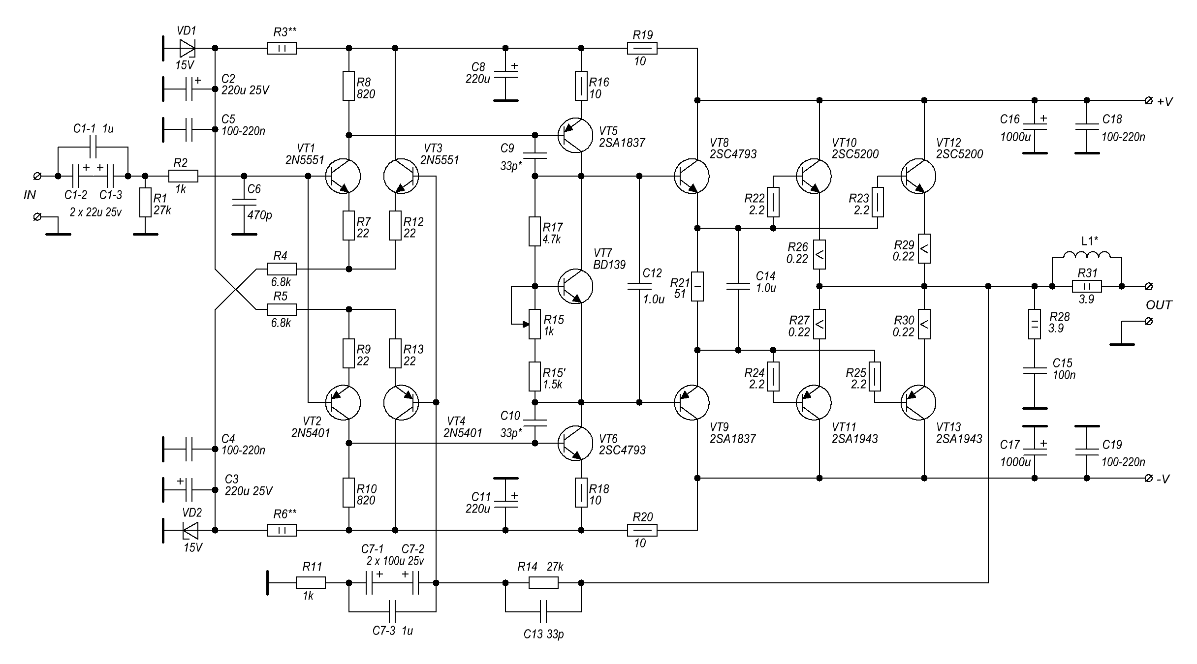

    По умолчанию Re: Помогите в создании усилителя
    Неее наделаю отдельных блоков)) потом попробуем и выберем оптимальный вариант))) там что пред, что темброблок заявлены очень неплохие, посмотрим на деле))
    PS.Нажмите на изображение для увеличения.
ID:	208336 а как тут 500кОм?? тут вроде около 27кОм, или может схема другая?

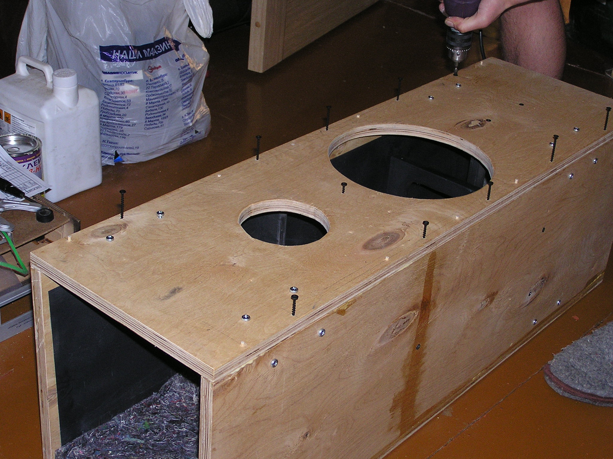

    Акустика пока выглядит так ))Нажмите на изображение для увеличения.
    входное сопротивление дифкаскада при неинвертирующем включении - около 1МОм....
    Резистор R1 - может быть любого номинала - в зависимости того что будет стоять на входе и на сколько удален источник от входа. чем меньше R1 - тем меньше будет шума на длинных проводах.... но и РГ - следует брать с учетом этого резистора.
    то есть, если РГ - 100кОм - то R1 - 500кОм
    коммутировать лучше так - внешний вход усилителя до РГ - шунтировать резистором 47кОм - стандартное входное для уся....
    если в усилителе будет цап - то есть смысл - разгрузить его выхлоп - подавать сигнал прям на РГ 100кОм...
    но вся эта бадяга должна быть соединена как можно короткими проводами и экранирована.
    бонус такого решения - разделительный конденсатор может быть всего лишь 3-4мкФ пленки, а не электролит

  10. #30
    28.12.2012
    4,089
    Акустика - это моё творение
    а вот с этого момента по-подробнее....
    при этом раскладе - (я то по акустике в основном спец) - настоятельно рекомендую отложить усилок по-дальше и все силы приложить на акустику.... уж поверьте - если она правильная - то заиграет офигенно и от ЛМ-шного уся хорошо.... если нет - то что Ланзар, что класс А - это будет все мертвому припарки....
    что за творение? вижу тока ящик с дырой по 8" и дыра под ФИ?
    я надеюсь калибровочный микрофон есть? или капсюль?
    как мерить думаете?
    я надеюсь не трехполоска ли?

  12. #32
    28.12.2012
    4,089
    Mazila, это все меркнет в геометрической прогрессии - в свете "запилить АС".
    свой первый усилок я собирал 2 недели, свой ЦАП я собирал месяц.......
    акустику от которой не сворачиваются уши - 3 года.....
    ---------- Сообщение добавлено 14:07 ---------- Предыдущее сообщение было 13:43 ----------
    конечно сроки создания звучащей АС могут и резко сократиться - если изначально выбрать верное направление разработки с адекватным учетом средств и возможностей, дабы не наступать на одни и те же грабли, по 10 раз

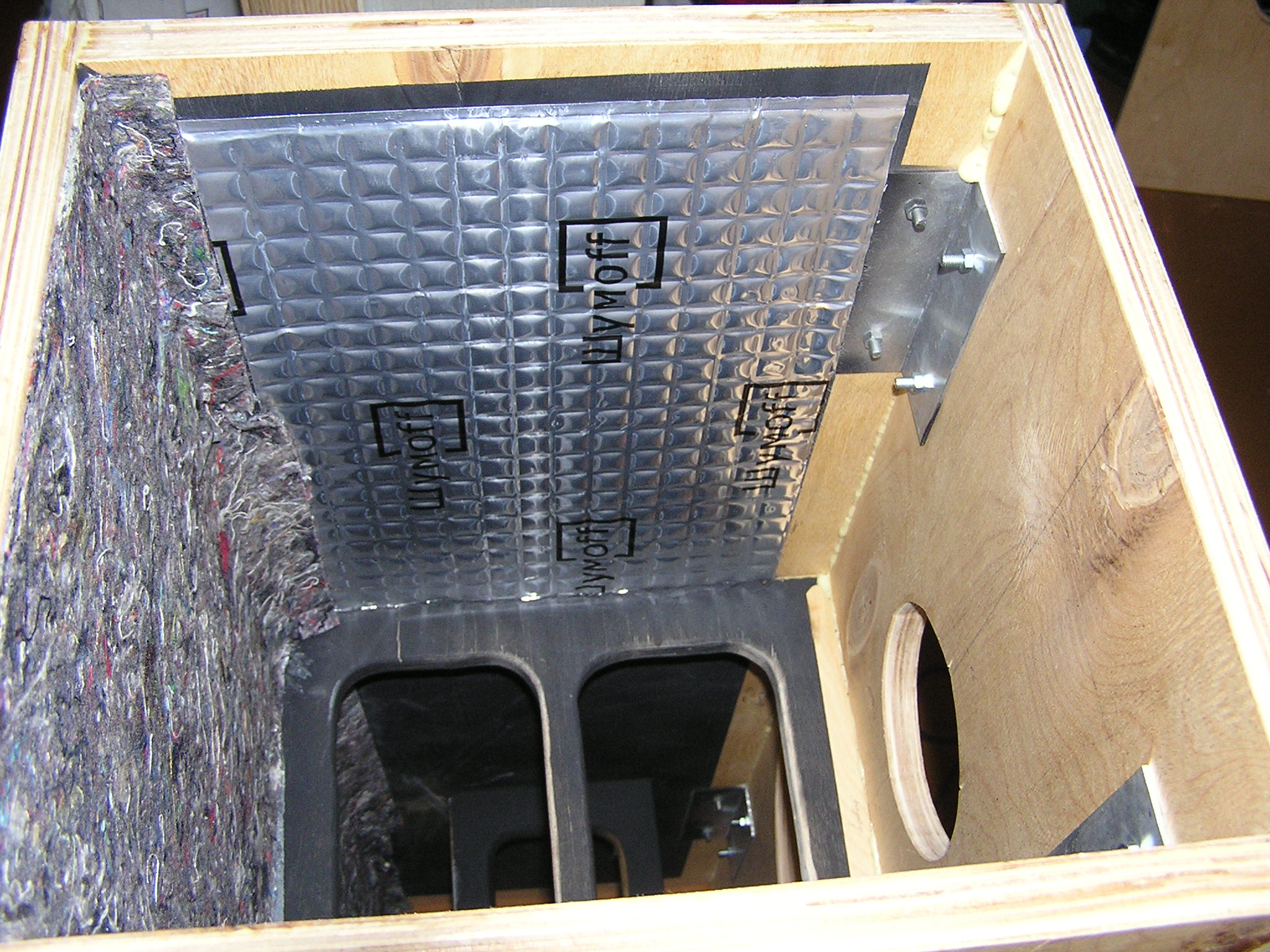

    Фотки можно выкладывать где угодно))) Вложения-Нажмите на изображение для увеличения.
ID:	208596 Это вроде называется Вибропоглощающий материал - http://www.shumoff-ekb.ru/materials.html
    Их куча , и действительно для авто))) так понятнее .Как спаяю пробную версию усилка , параллельно начну доделывать акустику, скину схемы фильтров, чертежи ящиков (ну как смогу нарисую), расчетные графики...виды ДГ ...

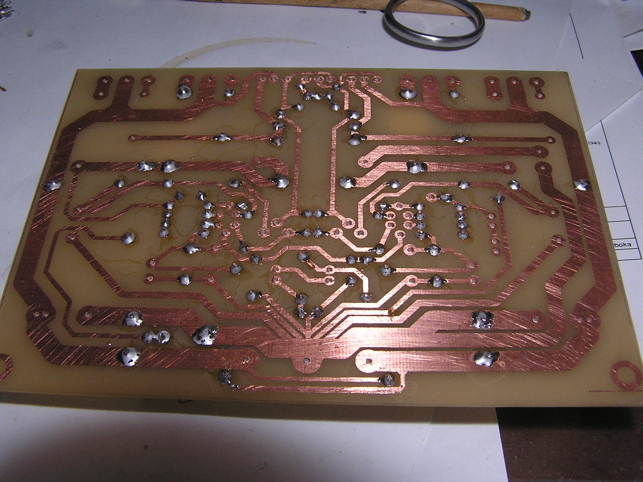

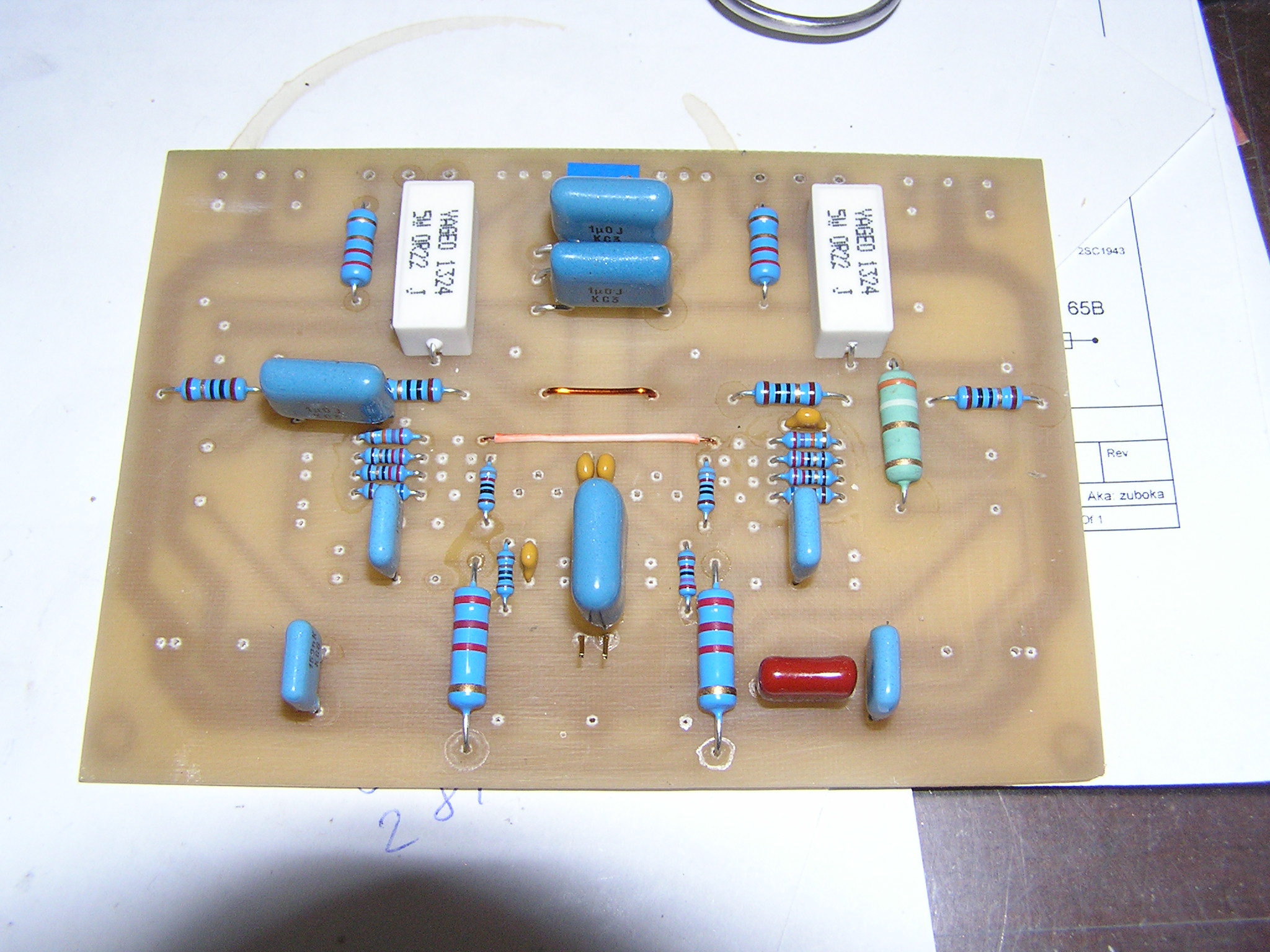

  19. #39
    28.12.2012
    4,089
    класс! красотища! . у меня ЛУТ-методом так не выходит крупные дорожки ровно сделать. только мелкие, а большие прорезаю, как резак где ляжет.
    это ЛУТ так или фоторезист?
    вот кстати по поводу ачх-корректирующих конденсаторов в Ланзаре - зашел в долгие раздумья...
    это керамика? вроде как начитался что керамику - ни-ни - в аудио - вроде как дают пьзоэффект на частотах ниже 3кГц, долго мусолил этот вопрос. фактически сейчас - фантастишь где найти не-керамику меньше 100пф... а если пленка лавсан или поли - то на 5МГц - может и не действовать эффективно для погашения самовозбуда, нигде не могу узнать частотные х-ки на типы пленочных....
    загрузил бывших коллег по ящику - набрать все что еще осталось в залежах из КСО-кондеров....
    слюдяные кондеры - нынче из области блэк-гейт и мундорфоф - за штучку просят 500рэ... пипец...
    да. именно так - "автомобильный звуковибропоглотитель" называю я
  20. #40
    25.04.2014
    1
    Да это ЛУТ))) Кондеры да керамика кака-то NPX ( вычитал что она более или менее) тоже нашел пару плат с слюдяными кондерами ,ща потихоньку разбираю))) тоже не думал что такой дефицит сейчас((((
