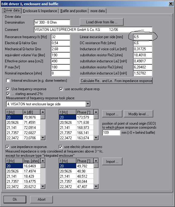

    У W300 экскурсия примерно такая же +/-14 мм
    Раза в три циферку уменьшите, тогда честно будет...
    на сайте Visaton пишет "Excursion limit +/−14 mm". Не знаю, может немцы и врут, но на глаз размах диффузора и правда достигает 20-25 мм и только потом начинается стук катушки

    По умолчанию Re: Куда применить НЧ Visaton W250/8 ?
    Вот в том то и дело, что не надо путать x-max и x-mech (x-limit). Линейный ход у визатона всего 5мм, а у той 12" линейный 14мм. Думаю механический не меньше 25мм в сторону.
    Возможно вы и правы. Поделитесь ссылкой на источник величины Xmax?
    Действительно, линейный ход 36 мм против 13 мм. Может у Вас W300S?
    не у меня простые без S, диффузор матовый, а не лакированный. Буду знать, что Хmax 13 мм. Это что база данных на динамики?
    Источник: http://www.visaton.de/en/chassis_zub...on/w300_8.html + знание формулы подсчёта одностороннего линейного хода: x-max= (Hvc-Hag)/2 = (18.5-8)/2 = 5.25мм.
