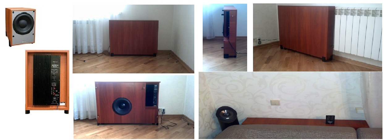

    Саб был приобретен как басовая поддержка компьютерной 2.0 акустики Sven HT-514F http://www.ixbt.com/dvd/sven-audio.shtml , в качестве усилка - самодел на LM3886TF.
    Сам саб представляет собой ящик внутренним объемом 33л, усилитель порядка 100Вт, 10" динамик с непонятными параметрами. БЫл приобретен очень недорого, так что варианты купить лучше и дороже не рассматривались изначально . После некоторого времени эксплуатации конечно же нашлись огрехи в работе самого саба, а также в его звуке. С фронтом его согласовать удалось штатными средствами (громкость, частота среза, переключатель фазы 0-180град), хотя я бы сделал срез еще ниже (сейчас стоит 40Гц по шкале регулятора, и все равно есть горб на 40-50Гц и при громкости выше средней саб начинает выделяться некоторым подгуживанием). В фильмах не хватает глубины, ниже 30-35Гц отдача ощутимо падает. Также в фильмах досаждает болтанка диффузора на спецеффектах типа взрывов, проверка тест тоном 5Гц подтвердила отсутствие сабсоника - диффузор ходит с огромной амплитудой. На больших громкостях присутствуют шумы из ФИ (диаметр 65мм, длина 27см). Также досаждала функция стендбай, которая отключает саб если на входе дольше одной минуты нет сигнала достаточной амплитуды. НО с ней я разобрался путем припайки резистора на одну из микрух (цитата - "А тем, кто уже приобрел HA-635 и кого не устраивает автоотключение, можно вообще отключить эту функцию, как это советывали для 625: вскрываем саб, находим на плате компаратор LM324N и к ногам 5 и 11 припаиваем резистор 300 Ом", найдено на форуме IXBT.com).
    Из плюсов саба - достаточная для моего помещения мощность, умеренные габариты, на удивление достаточно "быстрый" бас и отсутствие гула (ну тут видимо и помещение+ настройка сыграли роль).

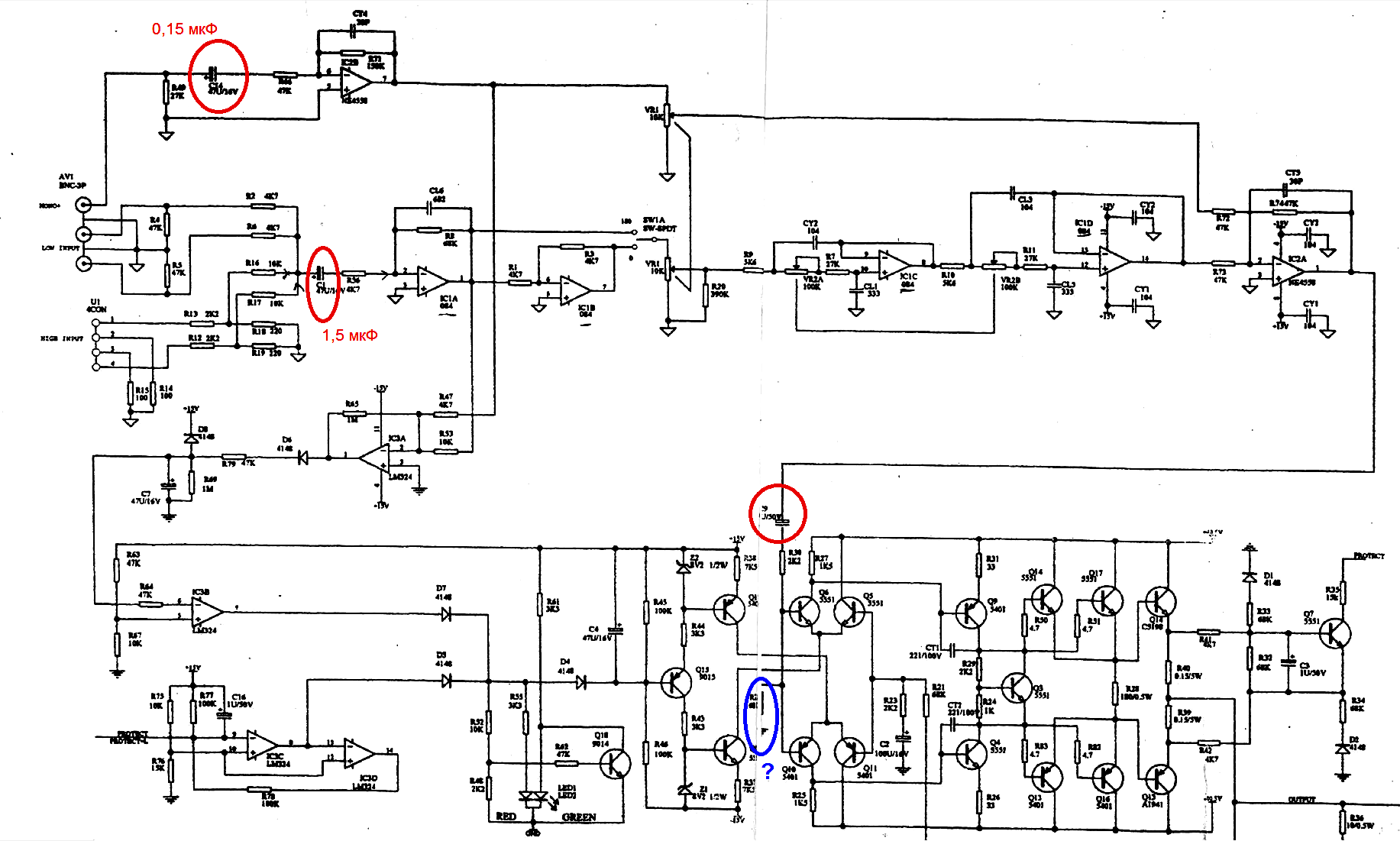

    В процессе копания в интернете была найдена электросхема саба и одна статья по его доработке, которая подтвердила мысли о никудышном динамике (там есть замеры ТС параметров). http://www.audiotest.ru/index.php?go...&in=view&id=56
    НАсчет статьи есть сомнения и я пока не укорачивал порт, сначала думаю стоит поработать с усилителем (ограничить нч ниже 20-25Гц и по возможности подкорректировать фильтры, может еще что то). А уже в дальнейшем сменить трубу ФИ на бОльший диаметр с раструбами.
    Схема усилителя во вложении, в питании стоят два конденсатора 10000мкф*50В, сам усилитель в принципе без проблем демонтируется с радиатора.
ID:	205173Вполне возможно. Я сам планирую строить самодельные сабы на недорогих Ivolga drive 12f - цена копеечная, искажения умеренные, параметры сбалансированные и хорошо уживутся с корректором. А то что мотор не супер мощный - так и динамик не тяжелый - можно качать слабым усилком, да и чувствительность очень на уровне по сравнению с более дорогими авто сабами, да и с домашкой вполне сопоставима. А выкладывать втрое больше денег за бюджетный визатон sc300 например - смысла не вижу, как и брать впятеро более дорогой пирлех хлс.НО параметры ББКшного динамика вообще в голове не укладываются, жуть какая то. Даже если и играет в определенных условиях то все равно где то всплывут проблемы (громкость, глубина баса, искажения и тп), чудес не бывает.
    ---------- Сообщение добавлено 08:09 ---------- Предыдущее сообщение было 07:50 ----------
    tupator, кстати есть возможность вскрыть саб и посмотреть номиналы некоторых деталек? Я сам еще долго до саба не доберусь чтобы посмотреть. Конденсатор обведен красным кружком, резистор синим. В скане схемы там похоже складка, номиналы не видны, надо на плате смотреть. Заранее спасибо!

    Посмотрел.
    Конденсатор C9 10 мкФ х 50 В. Резистор R22 68 кОм.

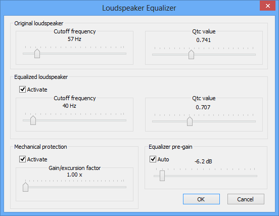

    Константин123, раскошелился я на http://www.alphardaudio.ru/shop/54/144.html. Измерил параметры. Поставил. Стало гораздо лучше. Подключил плагин корректора баса. Стало еще немного лучше. Жду когда разомнется.
    П.С.
    Больше вкладываться в Свен не буду. Только жесткость корпуса увеличу.
    Динамик - огонь.
    Боюсь за усилитель, как бы не сгорел. Чувствительность поменьше, чем у старого. Хотя после размягчения, получше мож станет.

    Судя по комплекции динамика его надо хорошенько разминать. А так графики уже покрасивше, только больше похожи на полочники с 6.5" по глубине . С коррекцией должно быть неплохо. У тебя в усилителе в питании конденсаторы стоят по 10000мкф в плечо? Судя по схеме усилка можно поднять мощу заменив два оконечных транзистора и приподняв напряжние питания (как в 635 модели).

    Ну 8" сабовых динамиков не так уж и много, а за 1800 вообще конкурентов нет. Тем более в объеме 15,5 литров. В этой теме https://forum.vegalab.ru/showthread....=1#post1009664 есть параметры до и после размятия. Также списался с человеком, спросил про Vas (пишет, что 16,4 л). Так что, дал прос...ся разминаю.
    Да, кондеры по 10000 мкФ. Поднимать напряжение = менять трансформатор - вообще не вариант.
    С корректором получил, что хотел и даже немного больше.
