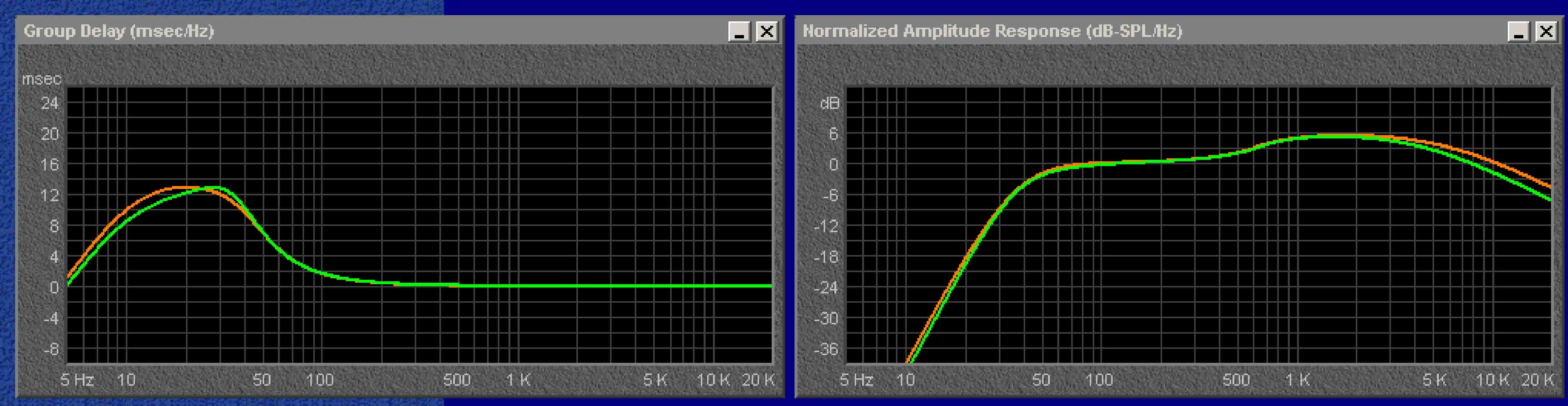

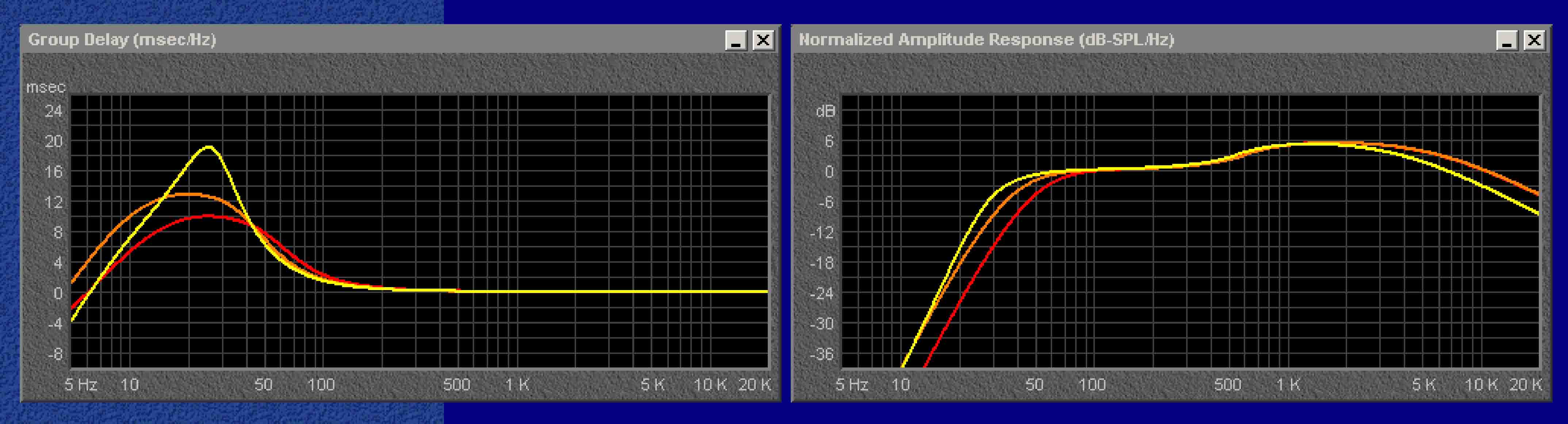

    Не, ну если это рождение новой легенды, я не против).Оранжевый Satori, красный SS8542, желтый Seas w18e001 (который спорит со многими 8ками)А, с учетом задержки, Сатори так и предпочтительнее.
    При этом Seas w18ex001 Уже считается одинаково с Сатори.И это тоже Эксель
    По-моему получается все там у него нормально с басом и смотря с чем сравнивать.
    Не всякий Скан его обыгреет по басу, судя по техданным.
