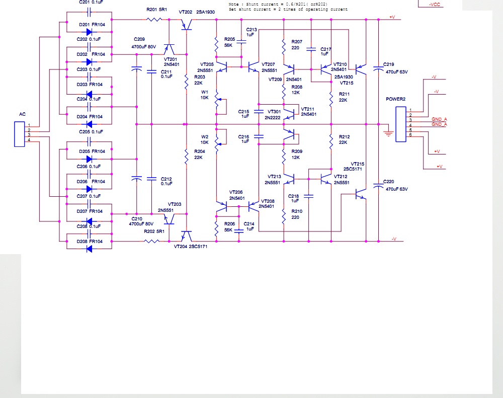

52 вольта(действующего
Т.е. амплитудное 73 вольта? Да можно... Транзисторы, электролиты должны соответствовать. На выходе что должно быть? Возможно потребуется стабилитрон подобрать и резисторы "подкорректировать".
Сообщение от
Oland
Да про диоды в ПДФке указано,зачем они не знаю.
Не догадался вторую страницу пролистнуть.
В молодости собирал разные стабилизаторы, не так много но приходилось. Сейчас не стал бы это делать. В наше время не было такого выбора интегральных стабилизаторов, как сейчас.
