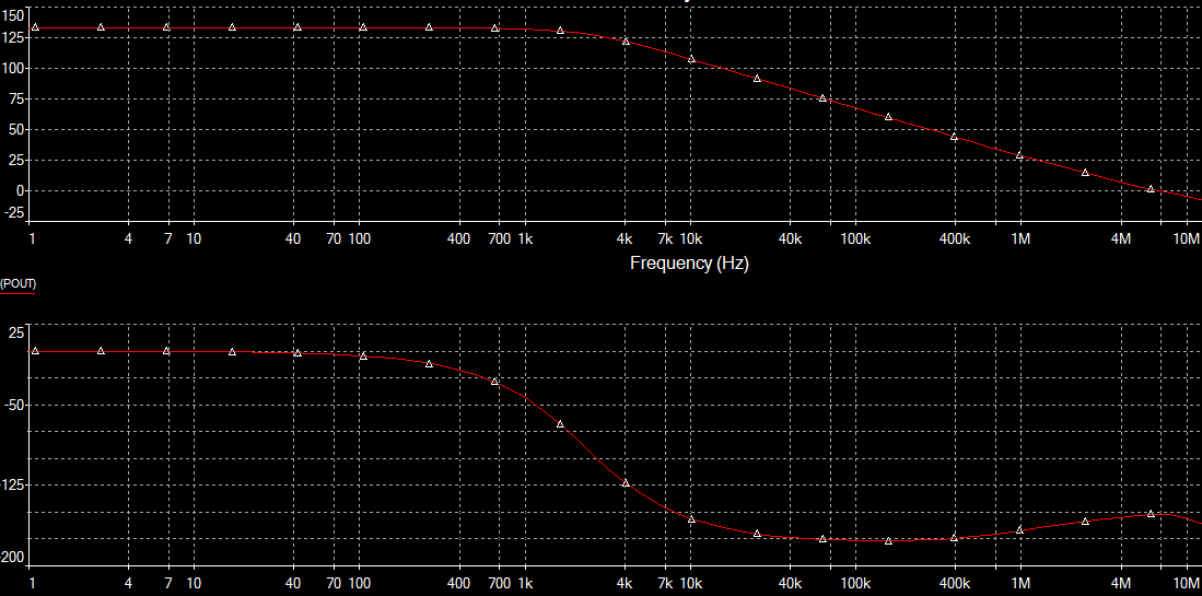

    Проблема решена.
    проблема была в постоянной перегрузке транзистора дк на вч, цепью корректировки АЧХ.
    изменена цепь корректировки АЧХ C3,C4,R11 (для схем F-20,F-21). существенно улучшилось качество звучания усилителя, усилители с JFET и BJT звучат почти одинаково.
    в добавок АЧХ немножко улучшилось.
