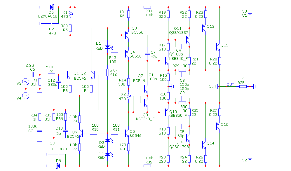

    Привет всем.
    Вот решил поделиться своими наработками. За основу взята и скопирована схема контрольного усилителя SK500mini Сергея Сакевича http://sakevich.ru/kontrum/sk500mini/sk500mini.htm.
    Жду ваших предложений и советов по усовершенствованию схемы и разводки ПП.

    Диоды D7-D9 должны быть включены наоборот, либо диода должно быть не 3, а 4. Иначе светодиод не зажгётся. Защита от копирования ;)
    Вот спасибо. Так а что лучше наоборот или 4 диода?

    В данной схеме - лучше 4 диода и подобрать R29
    Ага, тоже интересно, что же там за реализация такая вышла)))

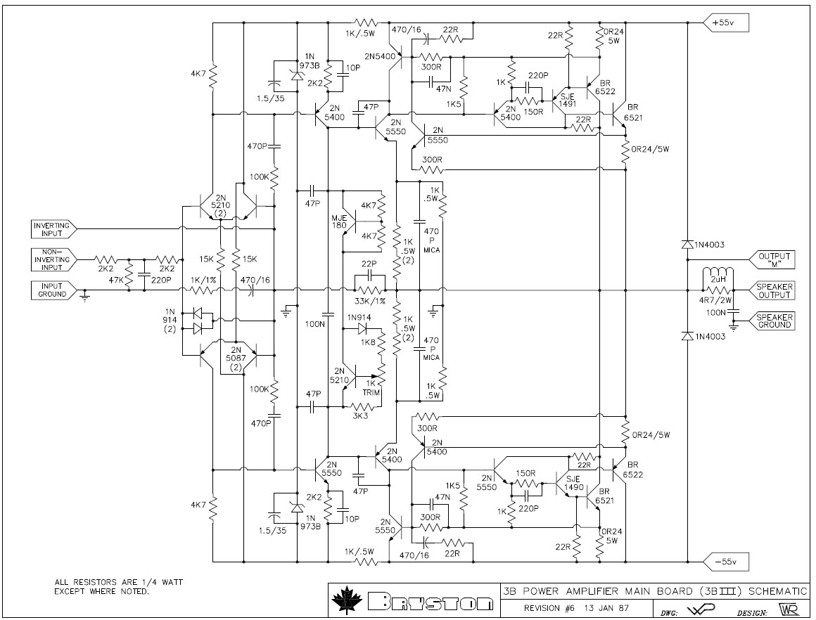

    Вот накидал схему, правда с меньшей выходной мощностью, получилось весьма недурно. 0,002% на 20кГц при выходной мощности около 200Вт на нагрузку 4 Ом.
    Так получается уже почти Bryston 3B.

    Вот по этому поводу писал С. Сакевич:
    На рис. показан классический выходной каскад, где каждый последующий транзистор управляется эмиттером предшествующего. Это дает примерно от 50000 до 1000000 усиления по току и 1 по напряжению. Это вполне линейное решение, но имеет несколько ограничений:
    1. Раскачивающие транзисторы, (T-3 и T-4) должны отдавать ток в суммарную входную емкость выходных транзисторов, (T5/T7 и T6/T8). Это ограничивает ширину полосы частот раскачивающих транзисторов и увеличивает искажения на высоких частотах. При высоких выходных уровнях тока, от раскачивающих транзисторов будет требоваться более высокий ток, чтобы выдавать необходимый входной ток выходным транзисторам (надо еще помнить о том что при большом увеличении тока через выходные транзисторы их коэффициент усиления падает, что дополнительно увеличивает нагрузку на раскачку).
    2. Хотя транзисторы NPN в верхней половине примерно комплементарны транзисторам PNP в нижней половине схемы (как правило), есть и различия. Ширина полосы частот и кривая прироста тока у комплементарных пар не соответствуют, и в критическом случае разница в выходном напряжении может достигать 5-10%.
    Рис. 2 показывает выходной каскад с ОЭ, который решает по крайней мере одно из вышеуказанных ограничений; выходной каскад превращен в схему с общим эмиттером, благодаря раскачивающим транзисторам, управляющимся от коллекторов Tl/T2. Это допускает прирост выходного напряжения в несколько раз, с помощью делителей местной обратной связи, (R1/R2, и R3/R4). Это в свою очередь означает, что входной каскад не обязан выдавать полный размах выходного напряжения для раскачки выходного каскада. Удобно, можно к этому делу уже приобщать операционник
    Рис. 3 показывает комбинированный выходной каскад, который и применен в SK500mini. Это же решение применяется в известных усилителях "Bryston" серий 3B...8B, также серий 370 и 470. Он имеет несколько важных преимуществ относительно первых двух: 1) - прирост выходного напряжения (рис. 2), с результирующим уменьшением в общих искажений. Во-вторых, суммарная входная емкость выходных транзисторов T5-T8 уменьшена в четыре раза. Причина этого - в том, что входные емкости T5 и T7 теперь соединены последовательно друг с другом, с раскачкой на Т3 между ними. В результате того что величина суммарной емкости поделена, а не умножена, в итоге средняя величина ширины полосы частот несколько увеличивается, и уменьшается часть высокочастотных искажений. Аналогичное соображение делается относительно тока раскачки для выходных транзисторов. Общий входной ток Т6+Т7 является полусуммой, требовавшейся на рисунках. 1 и 2. Третий, и возможно наиболее важный фактор - характеристики верхней (положительной) и низкой (отрицательной) половин этой выходной конфигурации сочетаются более полно. Прирост полосы частот обеих половин также более точно сочетаются, и таким образом значительно понижаются кроссоверные (переключательные, "ступенька") искажения.

    Если нагрузка по ВЧ отвязана дросселем, то T3-T4 и сами через емкость переходов выходников раскачают выход достаточно, чтобы замкнуть ООС, не нахватав фазовых сдвигов. Сверхлинейный Агеева тому пример.
    ---------- Добавлено в 08:17 ---------- Предыдущее сообщение в 08:13 ----------
    У такой конструкции "входной каскад" не остаётся в классе А при работе, а качество потеряешь - не вернешь.
