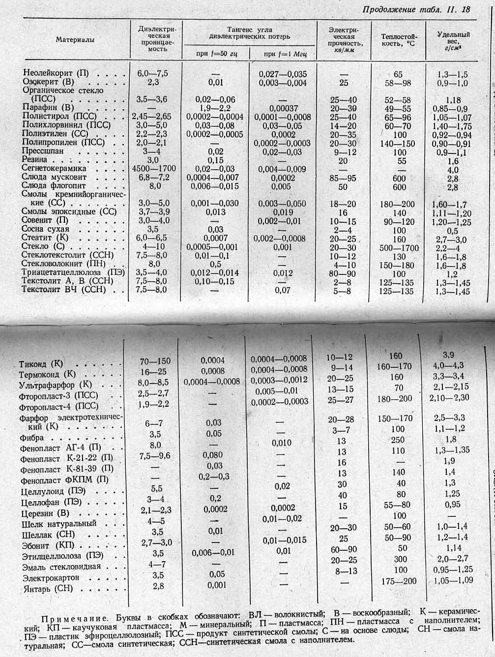

    Цитата Сообщение от ottisk
    А это какие типы?
    К21 - стеклянные
    К31 - слюдяные (малой емкости)
    К21-5 2,2пФ....330пФ
    К21-7 56пФ.....0,02мкФ
    К21-8 0,1пФ....1500пФ
    Еще есть К21-9-(7,8,10,11,12) разных емкостей.
    К31-10 от 227 пФ
    К31-11 от 51 пФ
    посмотри также полистирольные К70-6 К71-6 К71-8
