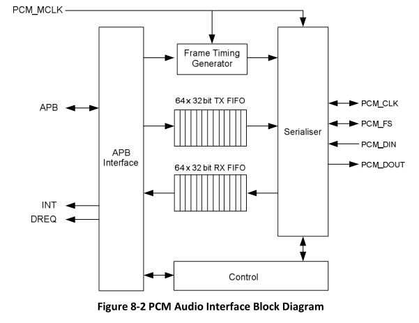

    По умолчанию Re: i2s с Raspberry Pi
    Добрый день.
    Имеется RPi 2. Он мне интересен как ведомый источник I2S. Для ЦАПа на AD1853 или PCM1794.
    То есть будет ЦАП, имеющий на борту пару MCLK генераторов. Также МК или ПЛИС для управления всем этим делом. Не совсем уяснил как быть с RPi, но почитав форумы, пришел к выводу, что для вывода звука в ведомом режиме все же возможно подавать PCM_CLK извне. Тогда можно MCLK поделить до нужной частоты и все будет как надо. Этот сигнал и будет тактировать встроенный в RPi буфер FIFO (см. рис). Останется только программно все настроить...
    Так ли это? Кто-то задавался данным вопросом?
    не помню, чтоб у rPi любй версии бьіл вход клока для I2S
