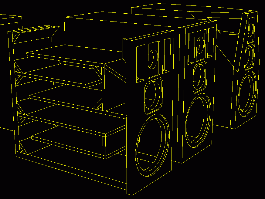

    Нашел у себя колонку вега 50 ас 106-2, в НЧ звене было 2х25ГДН. У одного динамика подвес почти раскрошился и поводок один оторвался, второй очень даже живой. Начитавшись инфы решил сделать на нем ЧВ, сделал такой вот чертеж:
    Sпорта = 120
    Lтунеля ~ 172
    целился в 50Hz
    Может кто-нибудь уже строил ЧВ на этом дине? Будет звучать?

    Еще вот такой вопрос, у динамика магнит диаметром с диффузор и когда он поставится в посадочное место, можо считать что закроет примерно эти 5,4см длинны порта?

    А если как-то так, только поворотников навертеть:

    длинна туннеля, я так понял, не влияет на нахождение в нем динамика?
    Добрый Аватар для Gudronov
    11,981
    По умолчанию Re: ЧВ для 25ГДН 3-4
    Для того, чтобы именно такой четвертьволновик работал нормально, необходимо, чтобы площадь сечения в любой точке оси была одной и той же. То есть, динамик надо ставить в "колбу", как-то расширяя канал в этом месте. Конкретно, если в месте установки динамика площадь получится меньше, теоретически виртуальная длина глухого конца увеличится, а открытого - уменьшится. Общая частотная настройка вряд-ли уплывет, но нагрузка на динамик увеличится и нарушится компенсация 3F. Почти незаметно, но эффект проявляться будет. В данном случае МС хорошо закупоривает канал, так что расширять его придется. Можно взять 6-оборотный конструктив и сделать за динамиком не толстую укороченную перегородку, а вообще бокс, и поставить в него усилитель вместе с питанием. То есть, казалось-бы бросовое место при наличии слишком толстого динамика всегда можно заполнить чем-нибудь полезным, например, вот так: :
    Последний раз редактировалось Gudronov; 18.07.2013 в 02:07.
    Укорачивайте перегородку за динамиком так чтобы скомпенсировать это перекрытие

    ну вот, как то так. L2 получилась не 114,2 а 114,8см

    Степа у тебя общий внутренний обьем какой получился? у меня около 13 литров, настраивал на 50 герц. Обязательно такой сложный лабиринт делать или вдоль перегородку поставить можно? по высоте имею ввиду. вопрос с спецам
    С уважением, Алексей.
    11,981
    Чисто теоретически наилучший вариант - это монотонный рост длины колена по направлению к устью, локальные резонансы участков между поворотами совпадать не будут. А так, сворачивайте, как вам удобно, особенно, если саб делаете.
    у меня получилось 12 литров
    толщина материала 10мм, фронтальная стенка 18мм
    11,981
    Нормальная компоновка. Добавить пищалку и запас под оклейку звукопоглотителем - и будет мониторчик в стиле PMC .

    С вашей помощью вышел такой результат
    И все таки мне вот это место не дает покоя:
    я оставил примерно 2 см от магнита до перегородки, или не стоит этого делать и посадить магнит вплотную к перегородке?

    помучал еще немного чертеж и все таки добился длинны L2 114,2см
    11,981
    Имхо, это техномазохизм, миллиметры высчитывать . Если уж хочется для успокоения совести и из спортивного интереса получить как-бы 100% подавление 3F, делают заглушенный конец лабиринта чуть длиннее и потом подстраивают по факту. Но это тоже оттуда же. Эффективная длина трубы и так может быть легко изменена - если корпус висит на стенке - одна, если стоит на горизонтальной поверхности и порт внизу - другая, если перевернуть - третья и т.д.. Но все это капля в море. К тому же, проверка длин по умозрительной средней линии сугубо приблизительна, так что не волнуйтесь насчет сантиметра - другого.

    вот окончательный вариант:
    завтра приступлю к распилу 8)
