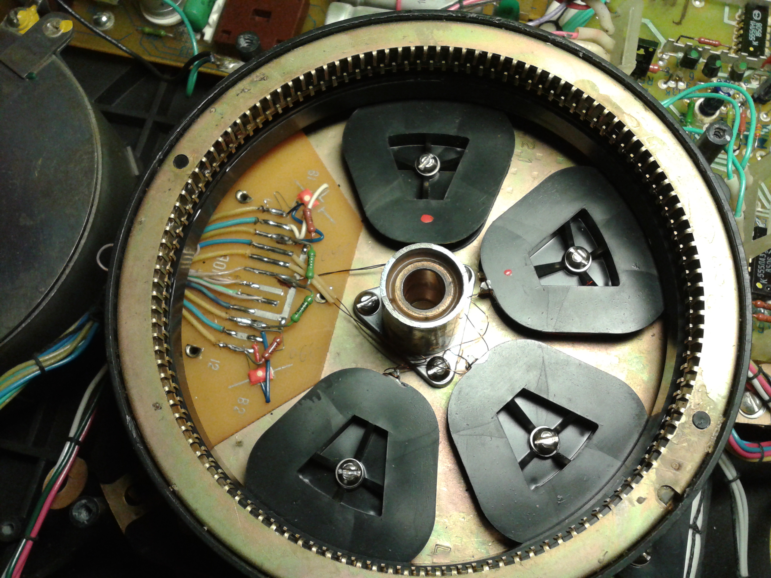

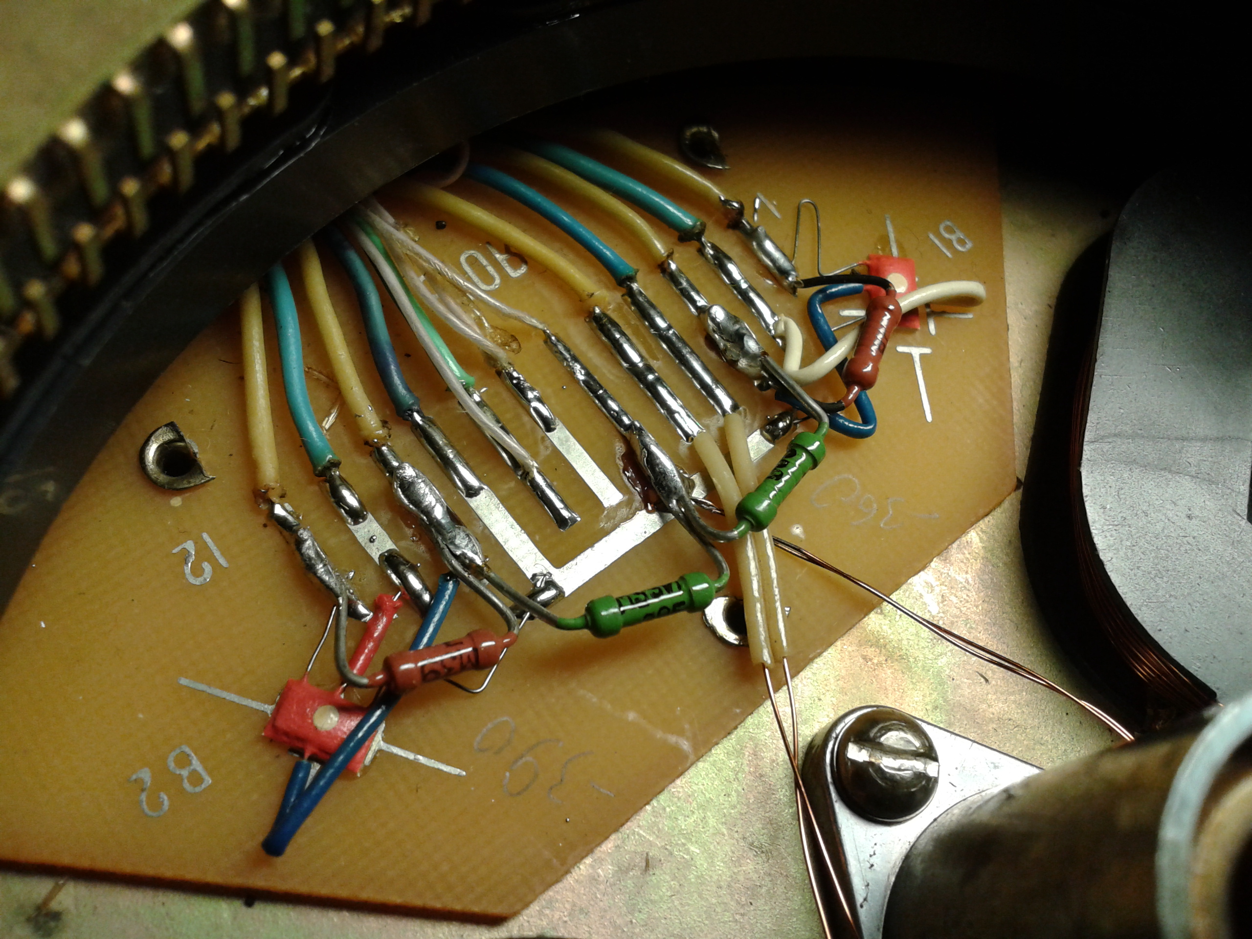

    Кстати, для обслуживания блока питания пришлось снять диск на этот раз он саопроизвольно поднялся вместе с ротором двигателя, так что прилагаю фотки внутренностей и теперь понятно, что доступа снизу там нет, можно капнуть смазки в подшипник прямо сверху. Аппарат пройдет через серьезный сервис!
    Стопора никакого нет и по-моему, ротор удерживается в корпусе за счет магнитного поля. Космос!

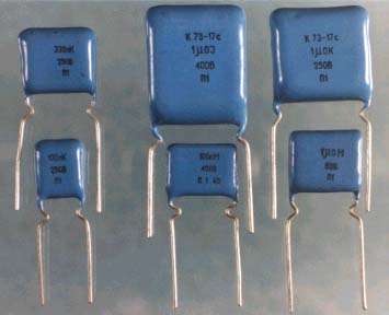

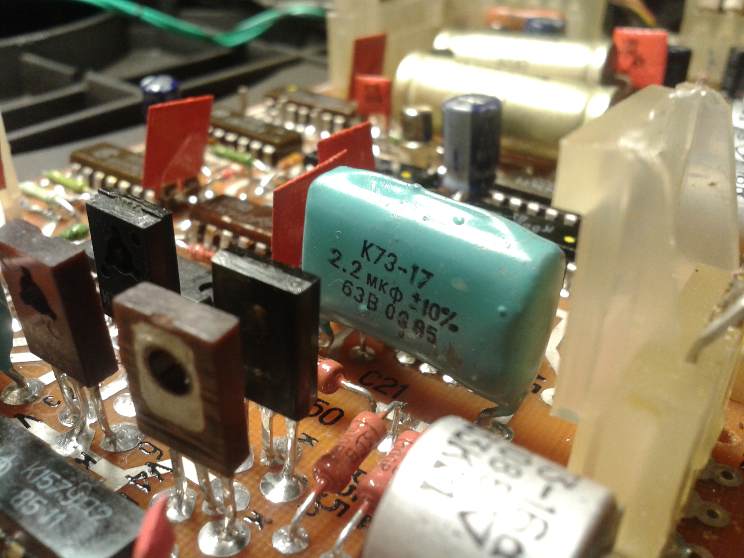

    Конденсатор С21 какого типа
    К 73-17
    ---------- Добавлено в 11:27 ---------- Предыдущее сообщение в 11:23 ----------

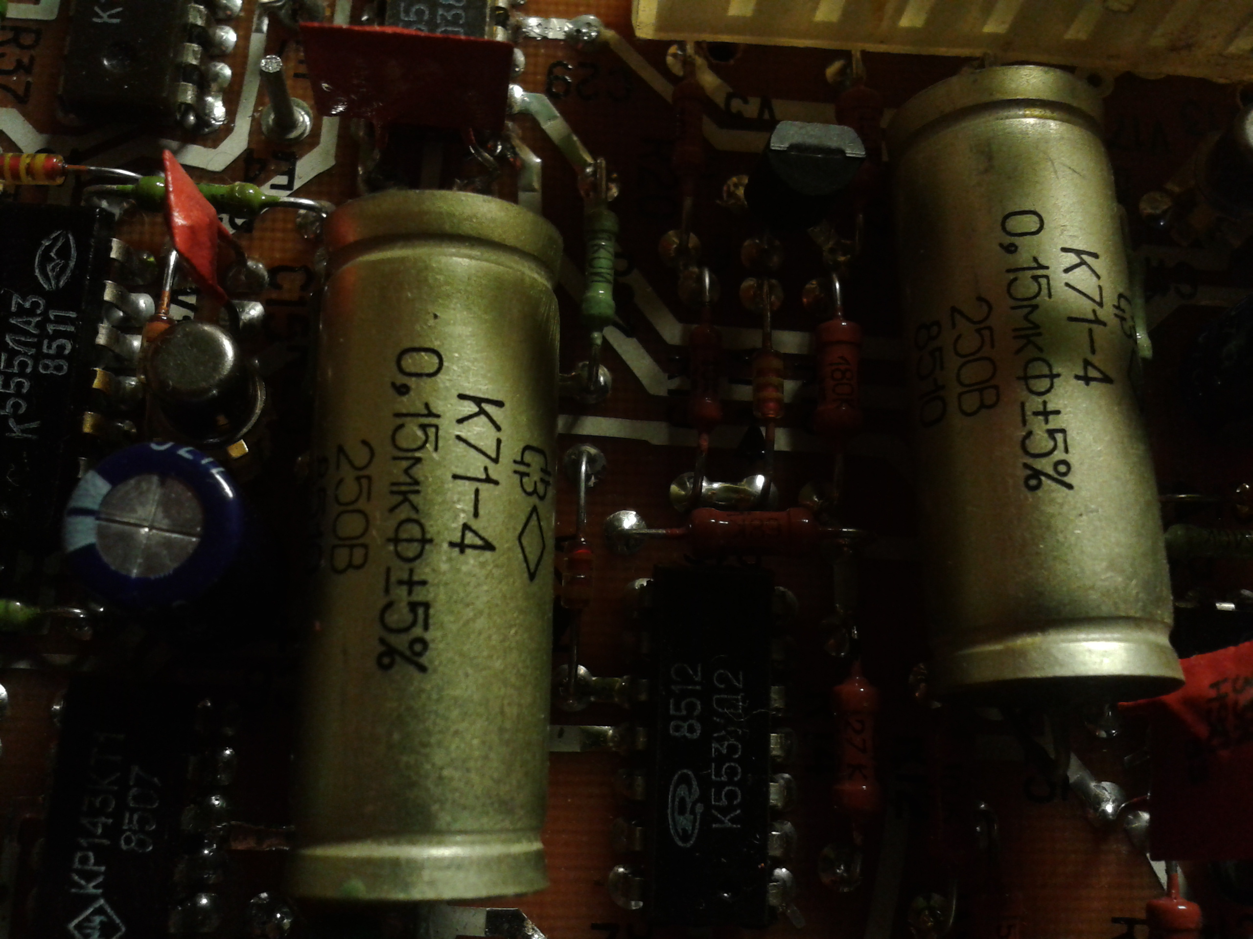

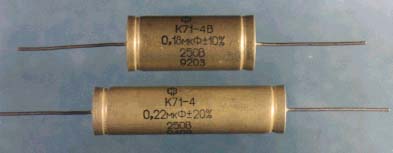

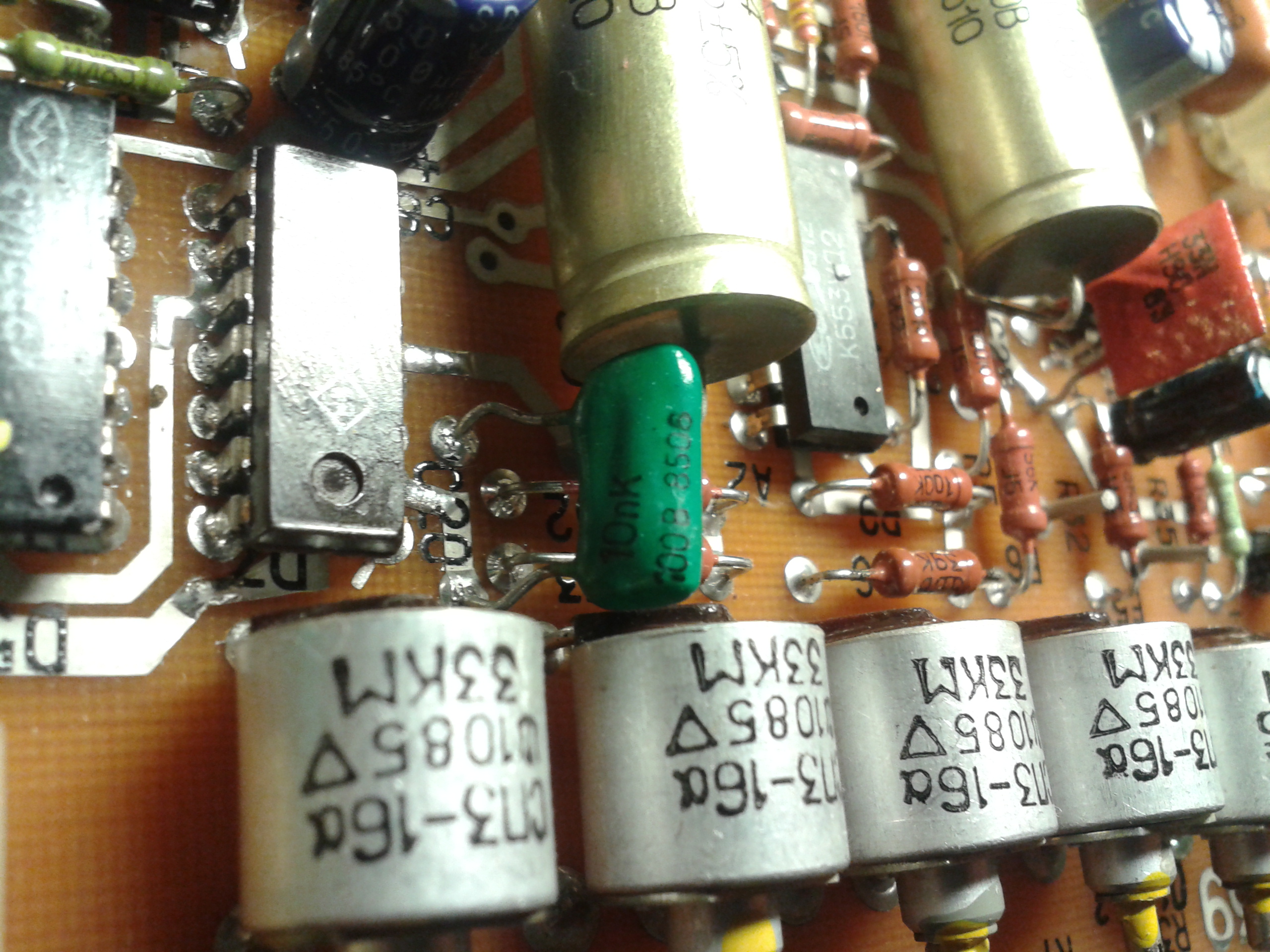

    С20 тоже бы проверить. А лучше поставить С19 и С20 хорошего качества, от них зависит качество работы схемы стабилизации частоты вращения
    С 20 - надписи нет, но в схеме приведен тип К73-9, по фотке можно определить? (чуть позже присоединю пару снимков)
    С 19 - К71-4

    Если такие, то, скорее всего, проблем нет.

    Именно такие! Только С20 тип на корпус не нанесен, а так то же самое.

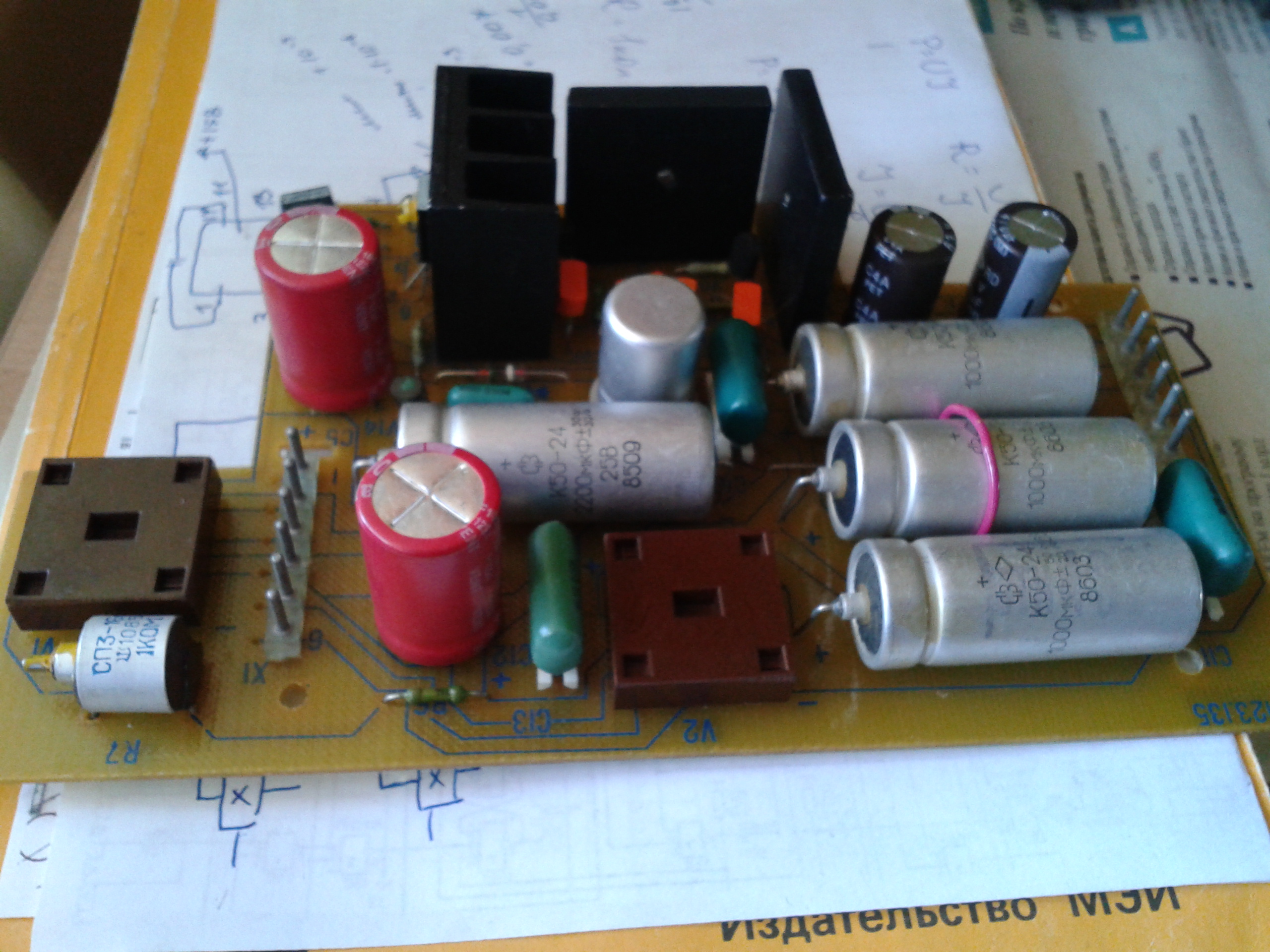

    Ну и в дополнение фотка БП, здесь виден пока еще не замененный С6.

    Все так и оказалось!
    После замены электролитов в блоке питания работоспособность схемы управления двигателем восстановилась.
    Двигатель запустился сразу и стал вращаться плавно в нужном направлении.
    То есть, из-за высохших электролитов в отрицательном плече БП -15V по непериодическому закону но со 100% повторяемостью 1-3 раза в секунду генерировался очень короткий импульс (длительностью менее 1 мкс). Он отрабатывался схемой автоматики как полезный сигнал ОС и это приводило к сбоям в работе блока А2.

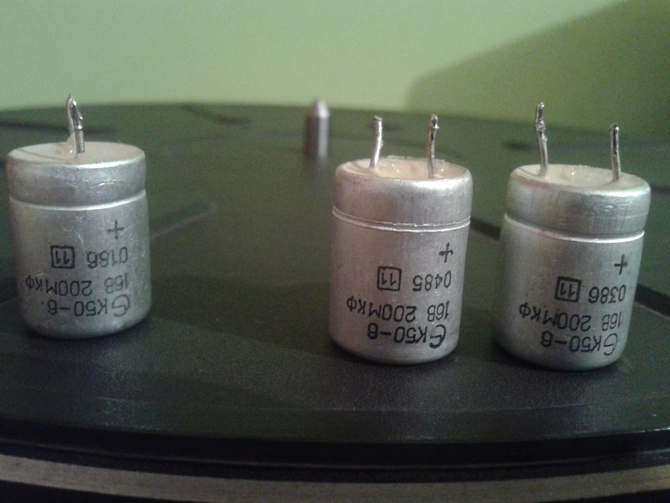

    Вот они, виновники - справа стоят 2 шт х 200 мкФ вы сохшие до абсолютного нуля. Тот, что слева - молодец - 110% емкости держит как надо. Если б не попал в плохую компанию - еще бы работал, приносил бы пользу людям.
Название:	2013-06-28 20.53.30.jpg
    Сначала сомневался, нужно ли смзывать ось двигателя - с виду она была абсолютно сухая, без всяких там засохших следов окаменелостей от старой плохой смазки. И сервис-мануал молчит по этому поводу. Потом прикоснулся пальцем - увидел слабый масляный след. Добавил чуть-чуть циатимоподобной смазки из баллончика. Не думаю, что будет хуже.

    Коли так, то надо по пластинке настраивать. Полагаю, что точности измерительной пластинки СССР будет достаточно. А уже после выставлять стробоскоп, чтобы риски стояли.
    Цитата Сообщение от YuPI Посмотреть сообщение
    можно резистором R57 установить 33,3 Гц.
    Странно. 33,3 Гц (имп./сек) совсем не равны 33,3 об/мин. В контрольной точке Е7 идёт половинная частота таходатчика. Гц и об/мин будут численно совпадать только если таходатчик даёт 120 импульсов на 1 оборот диска.
    Я как раз именно так и предполагал - все с точностью до наоборот (от противного) в сравнении с инструкцией. Но так логически правильнее.
    Именно 120, а не 240?
    Да, кстати, никак не мог понять, почему стробоскоп питается с частотой на треть большей, чем частота вращения и наконец только вчера вечером стукнуло в голову, что количество стробоскопических меток на диске не обязательно должно совпадать с количеством полюсов вращающегося магнита в датчике сигнала обратной связи. Надо проверить.
    И еще. Временно поставил в приводе тонарма вместо давно умершего пассика резинку для денег. Система автоматического поиска трека работает. Я уже много-много лет ставил иглу вручную, но можно и автоматику использовать. Мне, честно говоря, вручную интереснее. Чувствуешь себя ближе к музыке как-то.

    По моим подсчётам 120.
    По инструкции надо делать, если нет тестового диска.

    Я еще думаю, не может ли сама катушка обратной связи формировать 120 сигналов за 1 оборот, мне очень хотелось ее увидеть, но там, похоже неразборная конструкция. Или может быть, еще одна ошибка в описаниях и мануалах - просто банально магнит ОС имеет не 240 полюсов, как написано, а 120. Надо будет измерить частотомером сигнал ОС.

    Ну и еще интересно то, что напряжение в точке соединения эмиттеров V19, V21 колеблется с частотой вращения диска. Я думал, будет относительно постоянное напряжение. Но если тормозить диск рукой - амплитуда изменения немного возрастает, а на выходе усилителей в точках Е1, Е2 размах напряжения резко увеличивается. При этом скорость вращения практически не изменяется (конечно, в каких-то пределах, но в том числе при достаточно большом усилии торможения).
    ---------- Добавлено в 12:34 ---------- Предыдущее сообщение в 12:14 ----------
    Мне очень хотелось бы понять, как при проектировании двигателя пределяется место установки катушек привода и датчиков Холла.
    Это не очень хорошо, если величина колебаний приличная. Может быть повышенная детонация.
    Так и должно быть.
    Значит, мощности хватает. Это хорошо.
    Конструкцией. Кстати, на вашем фото видно, что один датчик Холла смещён относительно меток на печатной плате. Я это заметил давно, но не было повода сообщить. Из-за этого сдвиг фаз может быть не 90градусов. Но смещение невелико, возможно, это и не принципиально. С такими двигателями не имел дела. Но слышал, что подбором места крепления датчика Холла можно уменьшать детонацию.
