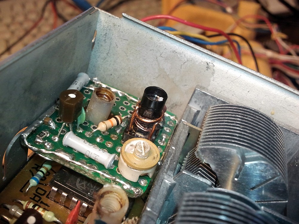

    18.01.2011
    RIGA
    По умолчанию Re: Дальний укв(fm) прием, выбор мс
    Использую блоки тюнеров от автомагнитол. Результаты отличные!
    Только они встречаются очень разные: от примитивов до выдающихся экземпляров на двухзатворниках по входу, с шикарными ПЧ.
    Самому такую схемотехнику не осилить. Очень хорошие блоки где входят волны, а выходит НЧ стерео + такие блоки двухдиапазонные: FM и AM.
    Только надо искать блоки не от совсем новых аппаратов, они управляются по шине. Остаётся подать питание и подключить потенциометр настройки.
    Вот один из самых лучших приёмников FM от BLAUPUNKT:
    По схемотехнике аналог УКВ от тюнера Радиотехника Т101. УКВ Блок представляет собой законченный узел и включает в себя Стереодекодер.
    Очень хороший блок стоит в ВЭФовской Сиринге:
    Даже как-то неожиданно. Не так давно перестраивал в таком УКВ и удивился приёму.
    Видимо в этом заслуга КПЕ, хотя схема простая и нечем не примечательная.
    Примечательная она в другом: пришлось ставить отдельный гетеродин. К174ПС1 напрочь отказывалась генерить в FM диапазоне.
    Но общий результат впечатляющий. Это доказывает, что хорошие результаты можно получить на обычных деталях.
    И ещё, если в местности нет приёма - волны не доходят - то никакая антенна или супер приёмник не поможет.
    Хорошая антенна - это обычная автомобильная - метровый штырь.

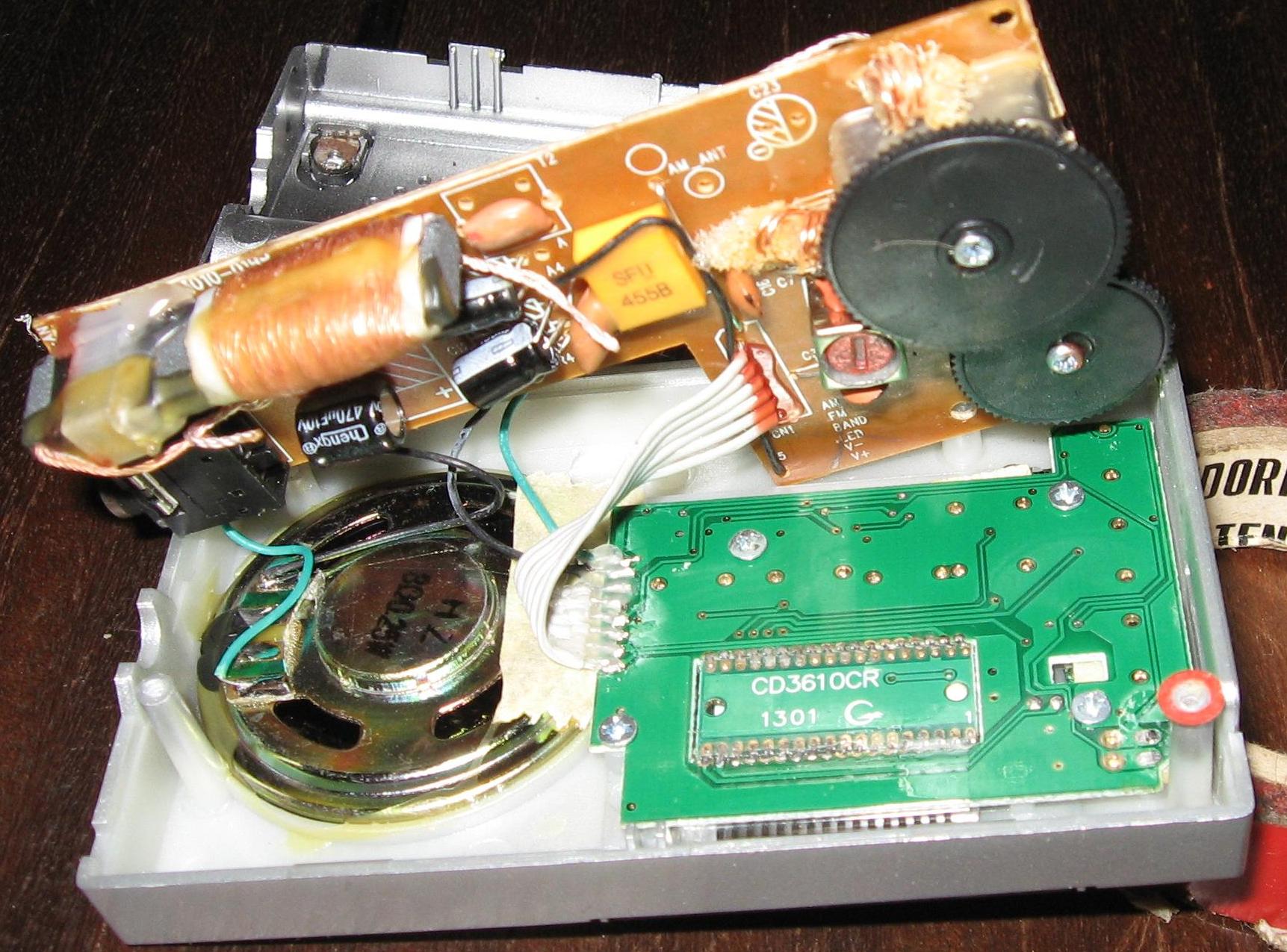

    я тестил (для своего применения) микрухи:
    ta2003 (и ее копии-аналоги) - хуже всех
    cxa разные - лучше первых, но шумные и штатная схема - неважная избираьтельность
    tea5710 - оказалось намного лучше - и чутье, и малый шум (тут есно экземпляро-зависимо, но все рано ниже тех выше что приведены) и штатная схема предусматривает 2 пьезофильтра - и избирательность на высоте
    на вход ели добавить однотразисторный увч и антенну на крышу (или за окно хотя бы) - счастье и наступит (для стерео - тут упомянутую уже 5711)
    ---------- Сообщение добавлено 22:18 ---------- Предыдущее сообщение было 22:12 ----------
    ну и о цифровой шкале для аналоговых приемников с пч 10.7 (и 465кгц)
    есть такие китайские приемники, аналоговый с цифровой шкалой - вот её и забрать под себя (там все просто)
    см пример оного приемника (этой шкалой приемники настраиваю - гетеродины их, шкала сразу итоговую частоту приема показывает, удобно, и переключаемо 10.7/456 коррекция (есть и 88кгц для низкой пч - но не юзаю)
    вот, например, супра st-115 - все подписано что куда, шкалу забрать от него и к себе
    ---------- Сообщение добавлено 22:24 ---------- Предыдущее сообщение было 22:18 ----------
    на том шлейфе (на плате подписано) - пит на cd2003 (там такая), провод к катушке ам гетеродина, провод к катушке чм гетеродина, индикатору настройки, земля, пит от батареек - те, все элементарно приживлять под свое - все готово у китайцев уж

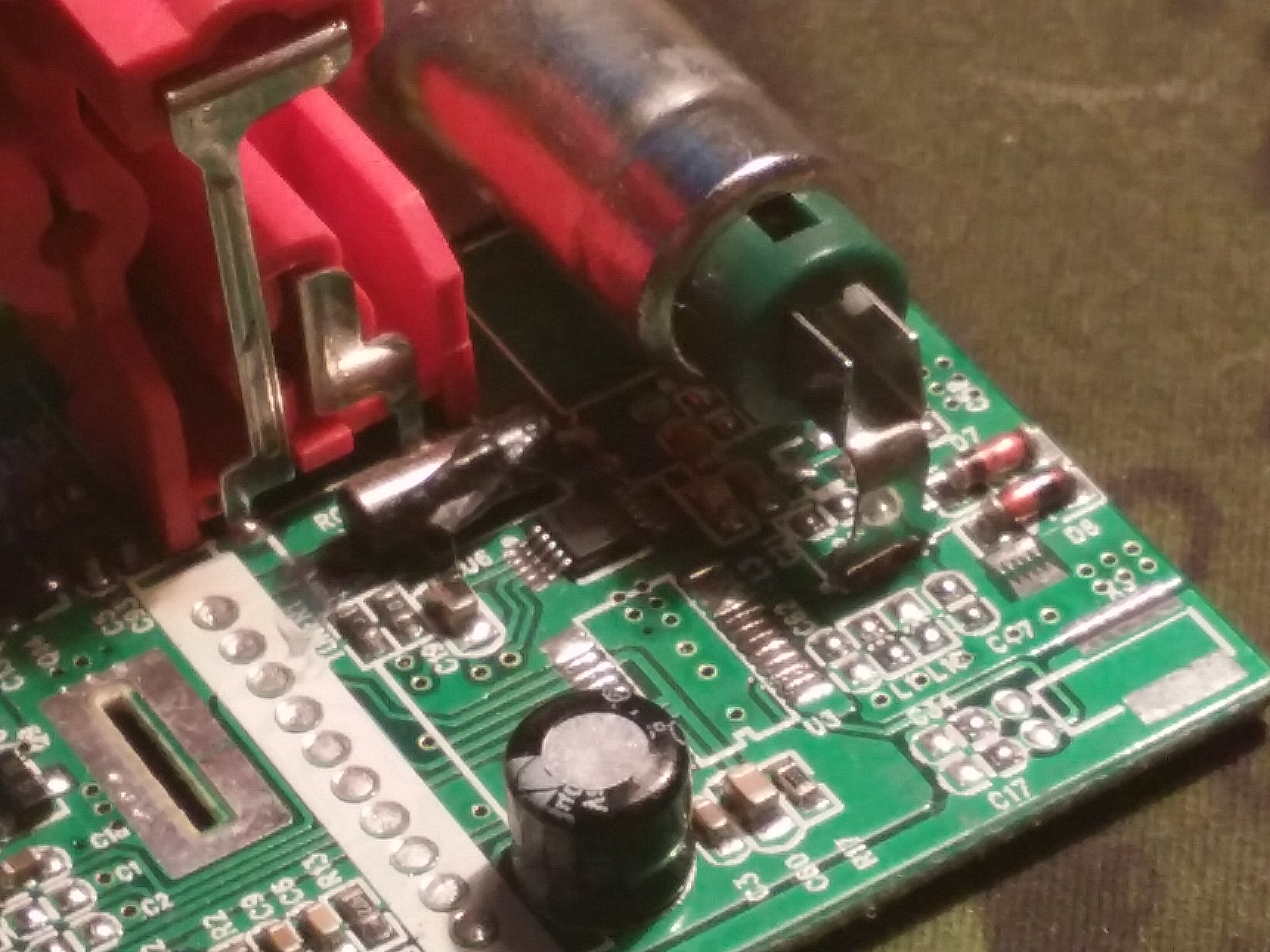

    За то в современных автомагнитолах весь радиотракт собран на трех конденсаторах и восьминогой микросхеме. Мечтаю увидеть схему этого чуда...
    схемы нет, но фотку могу выслать. Нажмите на изображение для увеличения.
ID:	284640 Нажмите на изображение для увеличения.
    ---------- Сообщение добавлено 15:20 ---------- Предыдущее сообщение было 15:16 ----------
    А вот и схема )) http://www.jfd-ic.com/Documents/AR1019.pdf

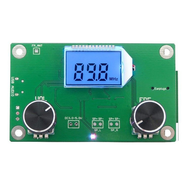

    Есть такой модуль, работает у меня на даче. Ловит очень неплохо, учитывая, что там не все автотюнеры ловят.
Название:	Top-Deals-DSP-PLL-Digital-Stereo-FM-Radio-Receiver-Module-87-108MHz-with-Serial-Control.jpg_640x.jpg
    ---------- Сообщение добавлено 19:19 ---------- Предыдущее сообщение было 19:17 ----------
    На чем сделан не скажу. Управляется атмегой
    ---------- Сообщение добавлено 19:23 ---------- Предыдущее сообщение было 19:19 ----------
    Да, и есть 2 усилителя для прямого включения, Ватта по 3

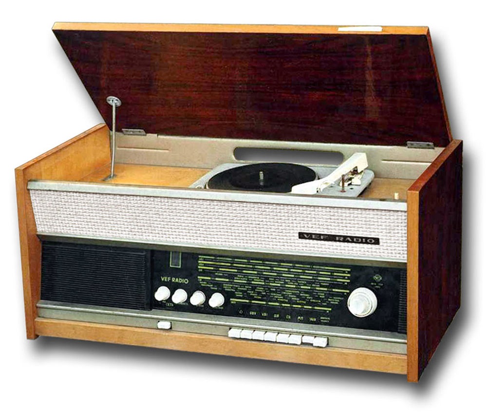

    Имеется уже лет 25 радиола ВЭФ - Радио 68г.в. так вот она все это время принимает УКВ - FM 88-108, при этом она не паханая, всю дорогу удивляюсь как так. Причины не стал выяснять, работает отлично.Фото с простор тырнета, дома такая же.
Название:	ВЭФ радио.jpg
