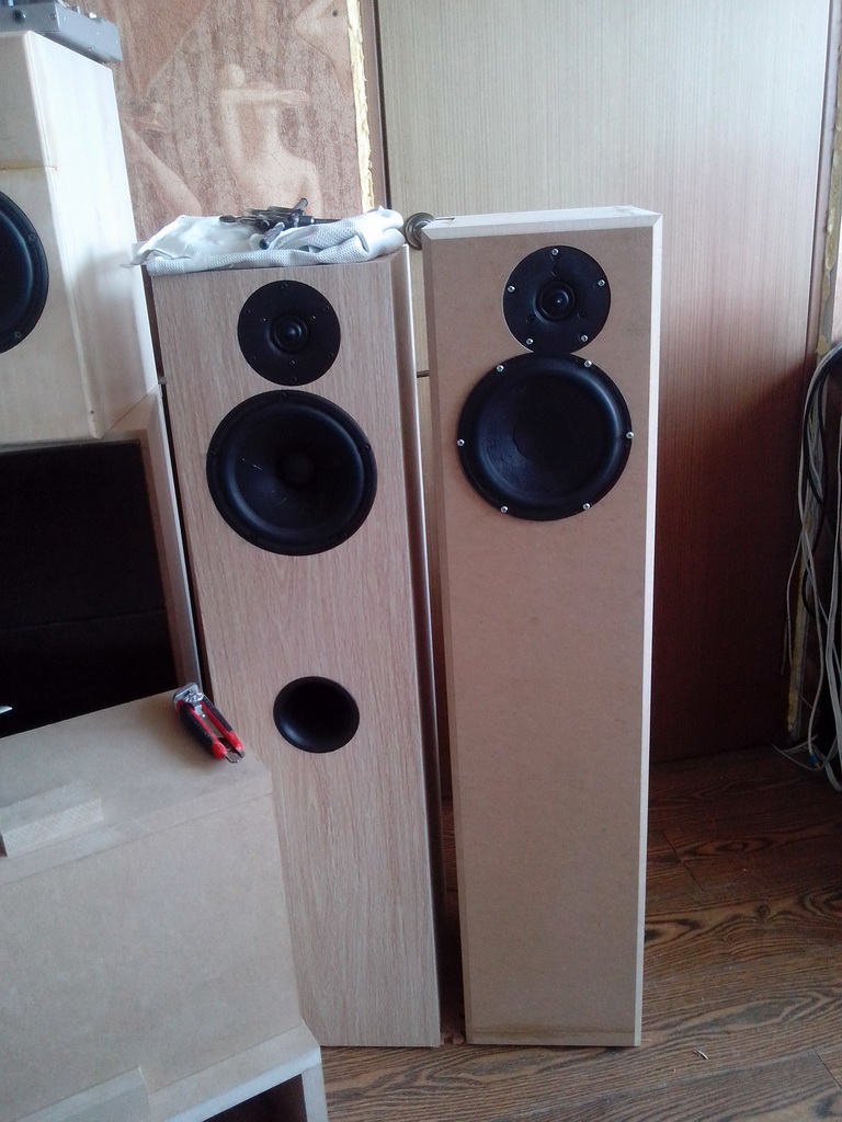

    Итак, прошло почти три года, наконец руки дошли до завершения проекта.
    Корпус:
    Сделал корпус из 24мм МДФ 1030х230х260мм (Высота х Ширина х Глубина) три распорки между боковыми и одна между передней и задней стенкой.
    Обклеил шпоном зебрано файнлайн по утюжной технологии, покрыл 5 слоями водного паркетного лака.
    Перенес ФИ на переднюю панель.
    Внутренний объем 37л.
    ФИ настроен на 32гц.
    Динамики:
    Scanspeak 18w/8535-00 + R2604/8320

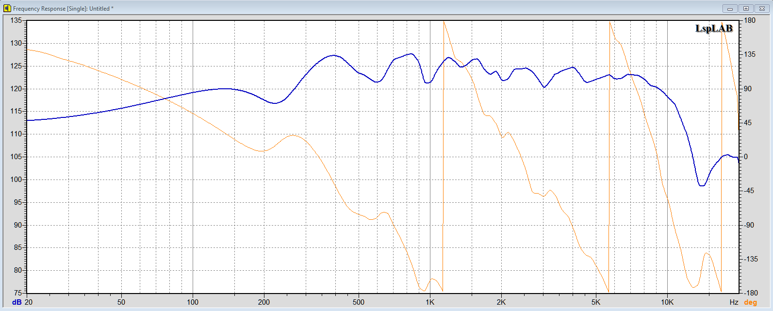

    Заново перемерил и пересвел. Получилось очень ровно. ВЧ заменил на нормальный сканспик.
    Низ очень глубокий не выпирает и не сильно гудит.
    По генератору 30гц прям хорошо слышно на общем уровне, 25гц слышно тоже но уже слабее. Это с учетом стояков помещения.
    Ощущается присутствие инфраниза, но в композициях вообще не перетягивает акценты.
    В целом очень хорошая конструкция, слушать приятно, могу рекомендовать к сборке.
    Эдакая двухполоска с максимальным частотным диапазоном и с условно гуманной ценой.
    Собственно такую же цель и оригинальный проак преследовал.

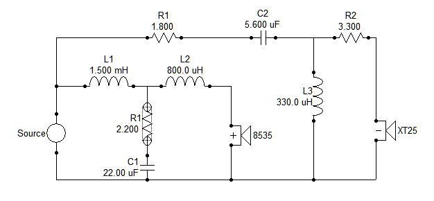

    UPD: Подключил к цифровому усилителю NAD D7050 и наступило счастье.
    Самый низ поджался, перестал быть надоедливым, панч прорезался. Стерео панорама очень широкая.
    Я думаю эти колонки будут идеальным вариантом для недорогих усилков с ебея, типа FX Audio D802.
    (На картинке с кросовером, в режекторе не соединен резистор с катушкой. Конечно он должен быть соединен)
    UPD2: Динамики выбирались с учетом антивандальности. Чтобы дети не попортили так просто. Вуфер имеет колпачек вогнутый и твердый. Твитер ринградиатор тоже не повредить так легко, детям не нравится тыкать в пулю.

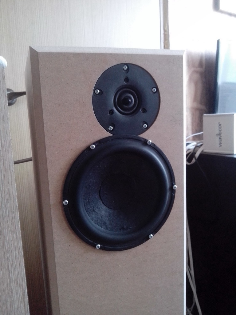

    Пришли мне Vifa XT25 с двумя магнитами.
    Что я вам скажу... качество исполнения по сравнению со сканспиками R2604/833000 намного ниже.
    Клей на диафрагме неровно лежит, одна пуля качается, на магнитах везде подтеки клея.
    Смело развею миф о том, что это одно и тоже.
    Посмотрим скоро как будут звучать.

    Итак, работа потихоньку продвигается.
    Корпус один готов уже, начну сводить в ближайшие дни.

    Теперь по делу.
    Набросал по-быстрому кросовер на скрутке, первые впечатления положительные.
    Третий порядок на вуфере и второй на твитере.
    Вифа судя по импендансу очень далека от паспорта. резонансная около 700гц.

    По умолчанию Re: Poorman*s ProAk - 18W/8535 + Vifa XT25
    Стоит посреди комнаты, на слух нехватает верхнего баса. 200-400гц.
    30-40гц играет нормально.
    Буду еще разбираться.
