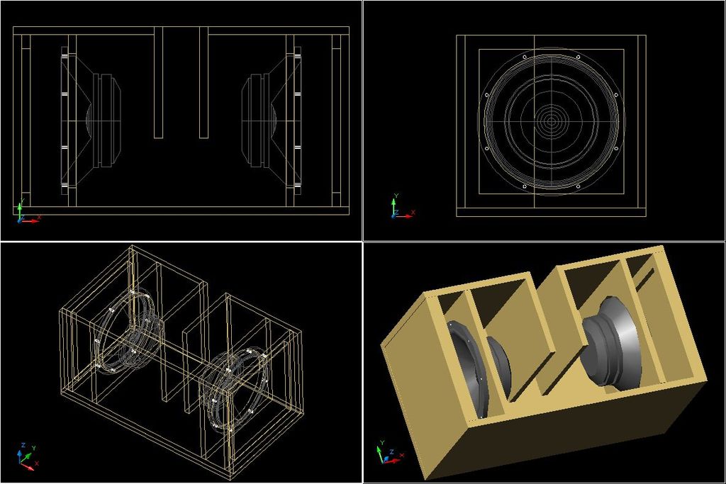

    old chap
    07.10.2007
    11,588
    По умолчанию Re: Туровый саб на 18lw1400
    Цитата Сообщение от mazevski Посмотреть сообщение
    как они себя поведут на улице? можно какой-то примерный чертёжик?
    Примерный...
Название:	3-х камерный БП-4.jpg

    mazevski, Соглашайтесь! я такой на жбл делал. У друга в кабаке лупит. Тяжеленький, но свои 100м/2 честно отрабатывает!
    в одиночном плавании ближнюю зону заполняет весьма недурно!

    subsonic, вариан интересный. как себя поведёт даная конструкция на улице?

    кстати очень даже привлекательный вариант предлагает товарищ subsonic, на сторону два таких кабинета неплохой стек для тусовок до 500 человек...

    subsonic, а какое у них чутье?
    old chap
    07.10.2007
    11,588
    Если головки не "левые", то ~102 дб/1ватт/1метр с учётом термокомпрессии.
    12.08.2010
    Петербург
    1,342
    А без учета? Душит жаба, конечно, от 2х18 всего 102Дб...
    29.06.2012
    Где-где?
    5,012
    subsonic, от скольки до скольки играть сможет?
    old chap
    07.10.2007
    11,588
    Без термокомпрессии на 4 Дб выше.

    Приличное время использывал субы от Александра БП4 на 2x18*
    Хочу отметить их надёжность и не убиваемость голов в данном оформлении. Стек из 2шт на сторону прекрасно отработает глубиной до 30м и на 500чел хватит точно.
    Лично у меня были собраны на ЕВМ В284С26.
    При стеке из 4-х штук - на расстоянии 10м сдувало *рубашку* - давление очень и очень приличное.
    3штуками до безопразия откачали как-то актовый зал 18 на 18 - был очень жарко.
    Одна мелочь в конструкции - необходимо всё-таки закрывать порт сеткой - так как на тех-же опенах, пьяная молодежь так и наровит бросить что-нибудь в него.
    Так что просите Александра чтоб расчитал с учётом чтобы порт не свистел, в варианте около 2000кв.см - свистит прилично - подставляли сетку на проверку.
    Конкурентов в данном габарите и надёжности пока не вижу.
    Спасибо Александру что в своё время помог с чертежами и дельными советами!!!!
