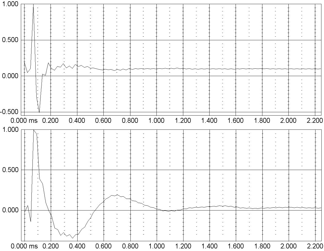

    Цитата Сообщение от Живой Посмотреть сообщение
    Прошу Вас внимательнее прочитать мои сообщения и уточнить, в чём именно Вы не согласны.
    Вы так и не расшифровали мне указанный вами термин "ПХ". Вы похоже не знаете что такое дельта функция Дирака, что такое БПФ (FFT). Что такое Step Response и Impulse Response и почему они отличаются, а также не понимаете почему они отличаются у разных пищалок или разных АС.
    В качестве примера приведу Вам две картинки Step Response одной и той-же пищалки с фильтром и без. Куда девается "колбасит"?
    Не зря есть такое: "Не знаешь, не пиши."
Название:	Step Response CD3.0.JPG

    По поводу Ваших графиков - прекрасно! Можно ли привести аналогичные для купольного ВЧ (например, Морель ET338) и ленты при разделе 2500 Гц вторым порядком?

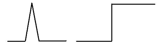

    Заодно поищите в интернете разницу двух сигналов, приведенных на картинке и во что они превратятся если их будет воспроизводить динамик или АС, от чего будет зависеть ширина и высота такого сигнала. Как будут взаимосвязаны картинки идеальные и получаемые на АС.

    Живой, а как вы думаете, если мы знаем какая у динамика ПХ мы можем определить его импульсную характеристику?
    Может есть какая-то тайна у Фурье?
