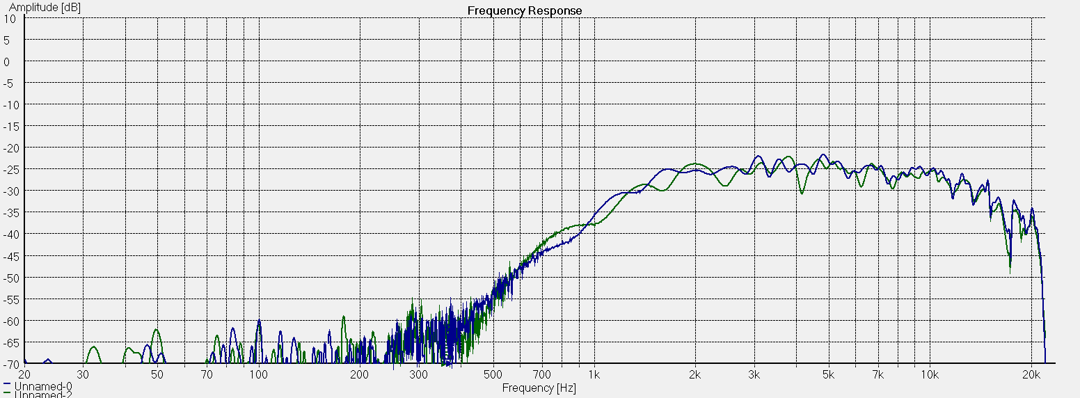

    Кстати, М112 весьма линейный на удивление драйвер с рупором Celestion H1-9040P. Нажмите на изображение для увеличения.

    Стояла пара у приятеля сгорели с правильным кроссовером на 2 мероприятии после чего поставили Celestion CDX1-1745 и проблема исчезла.

    Михаил 1985, значит кросс не правильный. На правильном не сгорело бы за счет защиты, хоть лампочная хоть электронная. А по опыту общения Celestion CDX1-1745 звучит лучше(один из любимых драйверков), но держит как раз хуже мощу чем М112 из за материала диафрагмы лавсан.
