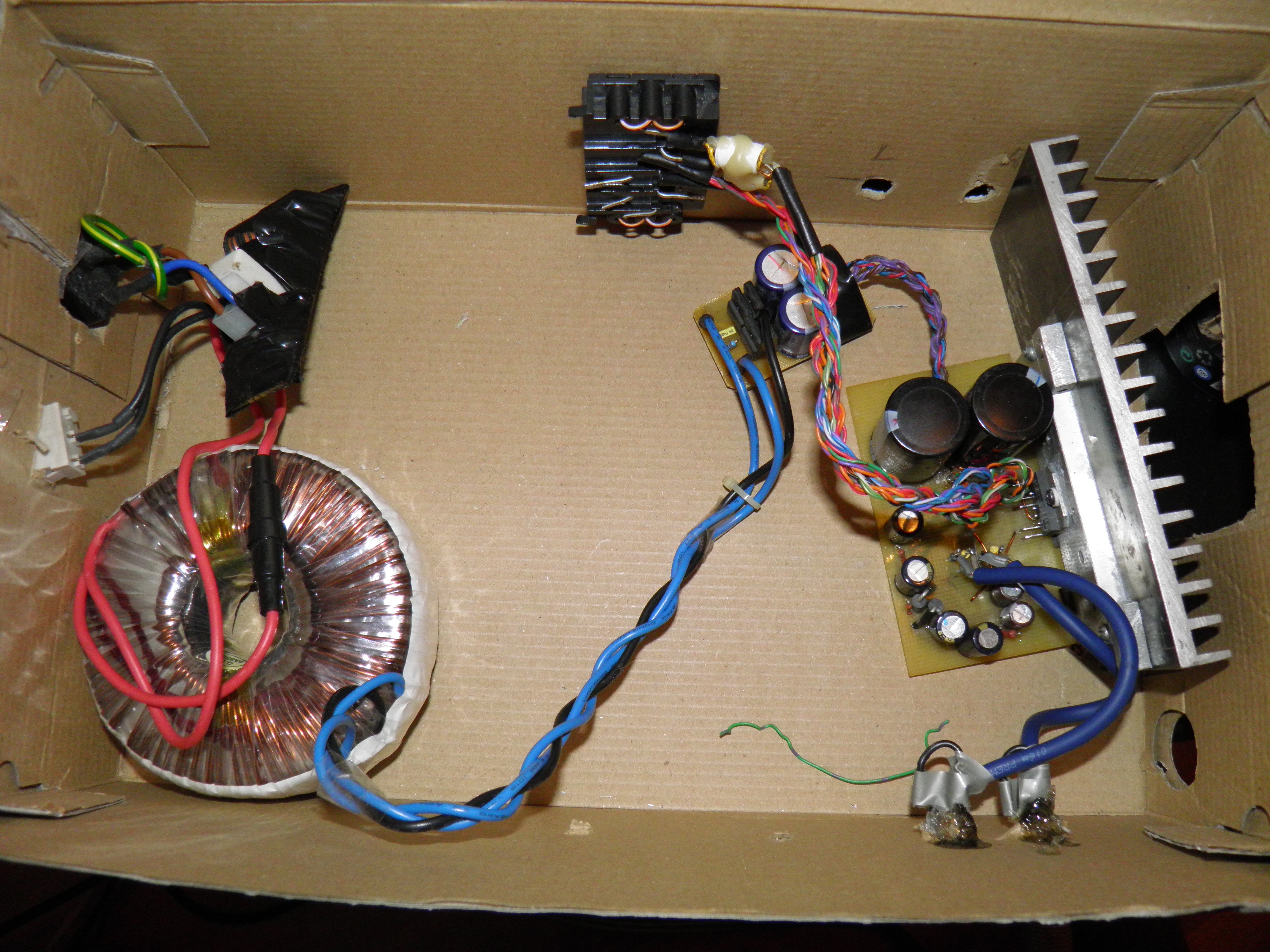

    Забрал свою интерпретацию ZD50, к пассивке пока подключил, первое нету шипения из твиттера, второе баса больше, слух радуют. С внешним усилителем уже очевидно на большой громкости заткнутый фи необходим.
    По ZD50 столько в ветках и напрямую Nick*а срашивал, ни кто не говорит, какая цепочка может верх задирать. Усилок отлично работает, прозрачно детально, но явно верх задран на слух, прям твиттер выделяется. Сравнивали от Helios153 мой зд50 и Натали. Zd50 у меня на 4765, оу ад8066, по упрощеной схеме собран. Причем фича интересная, при всей скудности 4765 он явно не проигрывает супер А классу Натали. Хотя Натали только собранная еще есть что поднастроить/подобрать.
    Подскажите плиз, какой делитель должен быть, что бы петлей в звучку загнать, что бы ориентировочно посмотреть действительно ли АЧХ не ровная вышла. А это возможно тк 4765 не 3886 все же.
ID:	174499 конструктив на фото, еще два экзамена, и допилю стабилизатор туда. Только не понятно какое напряжение подавать на нее. Одни советуют 18-22в тыкая в график зависимости кни от мощьности, другие что по максимуму надо 28 давать.
    Последний раз редактировалось МихаилNegative; 18.01.2013 в 19:39.
    flipper
    По умолчанию Re: Помогите со схемой тонкомпенсации для JB381
    как можно оценивать усилители фактически топ класса с jb?
    Аватар для МихаилNegative
    04.06.2010
    Ижевск Россия
    845
    Не на них слушал, у друга, у него и забирал свою поделку. У него wharfedale diamond 8.2 напольники. Если честно меньше нравятся, чем оные жабы. Что то варфдейл только красиво обзывается, но звучит отвратно. На одних и тех же АС с одним и тем же источником, не комп звучка причем, у моей ZD явно слышно что верх задран, акцент на вч. Хотя в этом есть +, когда тихо слушаешь все ровно, но если подбавить громкость уже бросается в глаза. После него Натали как будто без вч вовсе.
