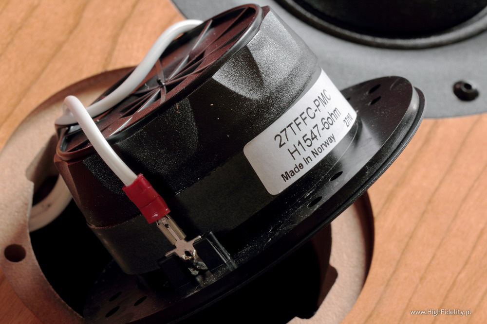

    Динамики от PMC в продаже http://www.technosound.co.uk/eShop/ssPMC.html . PMC вч динамик тот же SEAS H0881-06 (27TFFC) http://www.samodelka.ru/pictures/dat...7tffc_3899.pdf и сч динамик тот же ScanSpeak D7608/920010 http://www.samodelka.ru/pictures/dat...08920010_1.pdf , а вот нч динамик похоже делает PMC , может кто нибудь подкинет инфу по нч дину . http://zenda.my3gb.com/design/transm...er-design.html

    Имею в наличии акустику PMC TB2i Signature
    Естественно разобрал для выяснения "внутренностей" но ничего сверх-крутого не обнаружил... Переписал все детали кроссоверов, разводку на плате (для копирования).
    Акустика конечно хорошая, но если честно, долго уговаривал "жабу", с трудом уговорил не полочные. Хотя очень хотел напольные (но они почти на 60т дороже и атака баса немного "мягкая"), так вот отличие напольных от полочных по сути только в корпусе.
    Динамики очень похожи на ВЧ SEAS H0881-06 (27TFFC), НО у них другой купол.
    НЧ динамик вообще оказался без опознавательных знаков, но полазив по форумам выяснил что в старые версии ставили VIFA M17WG-09-08.
    Заказал в "конторе" ВЧ 27TFFC и получив их, стал сравнивать характеристики (параметры) и звучание. Разброс параметров весьма приличный, что касается звука он немного отличается. Возможно дело в том что они новые и не "разогретые".
