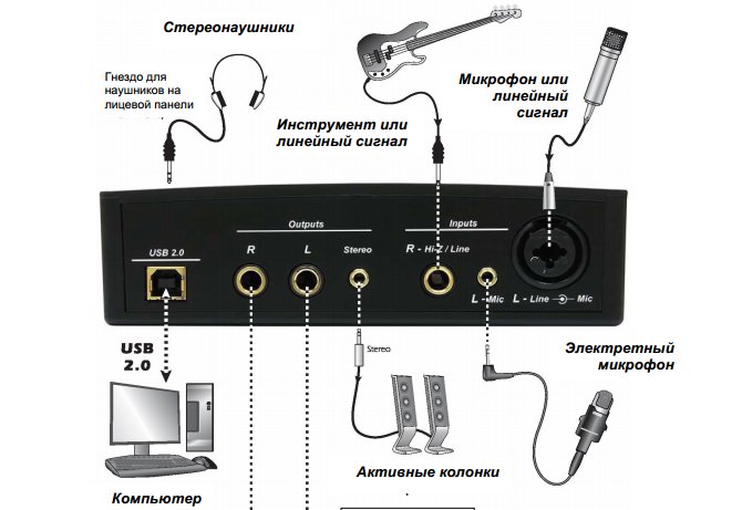

    РЕБЯТА! Подскажите, пожалуйста!!!
    Вчера купил E-MU 0204 USB.
    Вопросы:
    1. Регулятор Direct Monitor вращается на 360 градусов без ограничения оборотов - это так должно быть?
    2. При установке левых двух регуляторов на максимум и минимум - на лицо не совпадение указателей регуляторов со шкалой, левый - Ок, правый - раньше 0 на минимум уходит и останавливается на предпоследнем делении в максимальном положении - это брак или можно пренебречь?
    3. Когда правый из этих двух регуляторов (R-Hi-Z/Line) довожу до максимума - мигает индикатор зеленый -12. Если довожу до максимума левый - не мигает вообще. Это как так?
    Помогите, пожалуйста, думаю вернуть в магазин или это все нормально?
    Спасибо!!!

    Регулятор Level на Direct Monitor - цифровой, потому и нет фиксации. Несовпадение шкал легко устраняется снятием и перестановкой ручек. Третий вопрос не очень понятно изложен. Подключен ли при этом вход? Если нет, то проверку проводите при закрытых входах, так как могут иметь место наводки на открытый вход.

    В принципе уже ответили.
    Подключи источники сигнала и все сразу станет ясно.

    Вход с обратной стороны не подключен ни чем, карта подключена просто к ноутбуку по USB и все. На выходе подключены только наушники с лицевой стороны.
