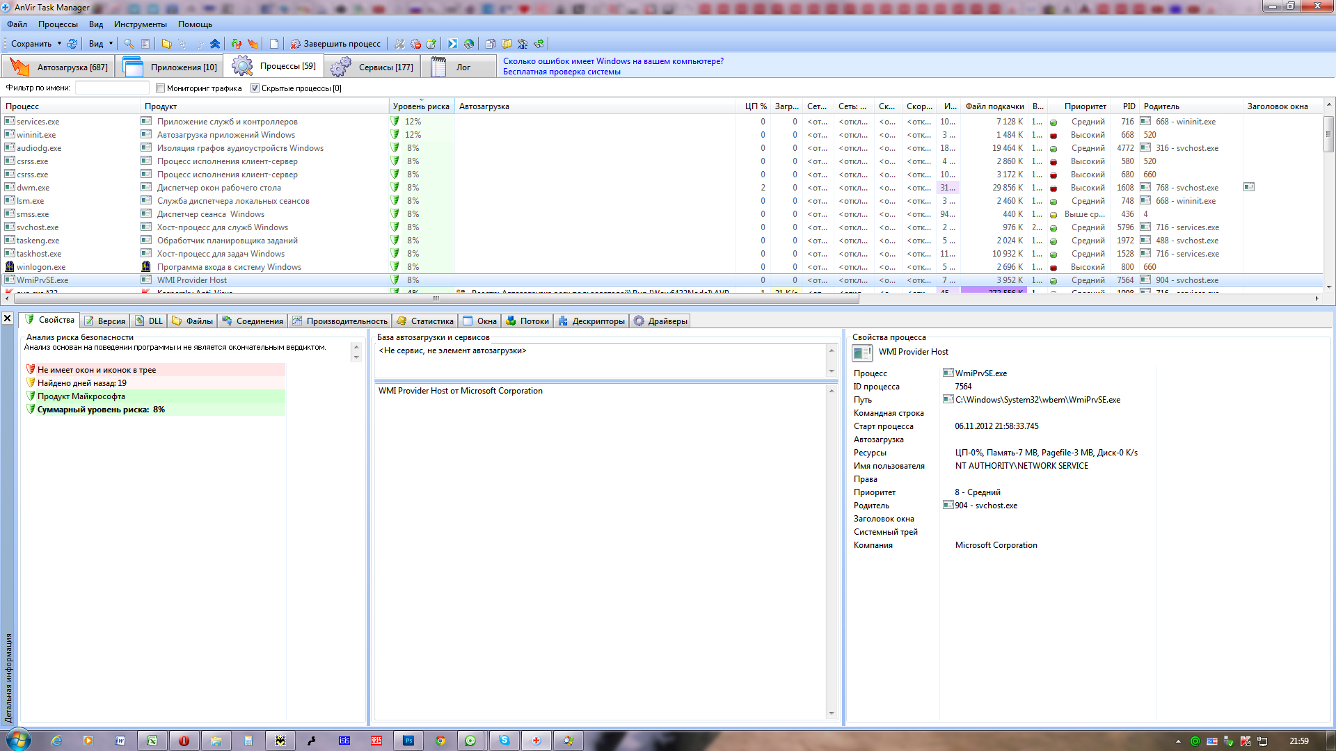

    Я вот думаю, может у меня машина медленная и я зря паникую? Вроде всё штатно происходит, просто иногда выводит из себя зависание на минуту-две, когда вообще ничего сделать нельзя.

  4. #24
    02.12.2002
    1,161
    По умолчанию Re: Оригинальный вопрос - что вешает Win7? :)
    Теперь как бы этот процес я вижу, но он скромничает и не говорит кто он
    Как это?

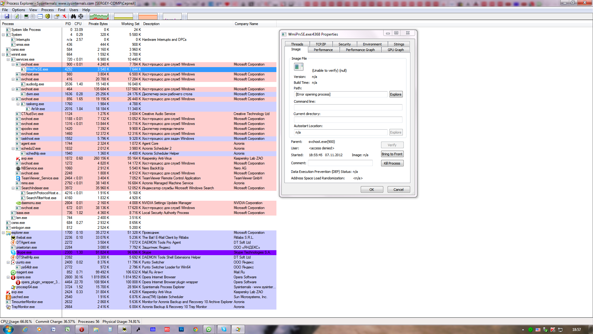

  6. #26
    15.10.2010
    Сибирь
    308
    Скопируйте путь (Path) из Process Explorer (вкладка Image) в строку на virustotal.com (нажмете на Choose File > Имя файла). Почему так? Из-за возможной подмены имени файла буквой из другой кодировки...
    Если это не вирус - смотрите в настройках антивируса, возможно он блокирует процесс. Затем в Панель Управления > Администрирование > Просмотр Событий > Система, там может быть много интересного.

    Цитата Сообщение от Konkere Посмотреть сообщение
    Как это?
    Ну как, анвир считает, что процесс штатный и рисует путь к местонахождению файла, а вот Процесс Эксплорер ничего не считает. Может вопрос в настройках? PrExp на половине файлов из своего списка не показывает пути.
    Цитата Сообщение от TRaMeLL Посмотреть сообщение
    Скопируйте путь
    Дав общем-то нечего копировать из процесс эксплорера. Может из анвира скопировать?

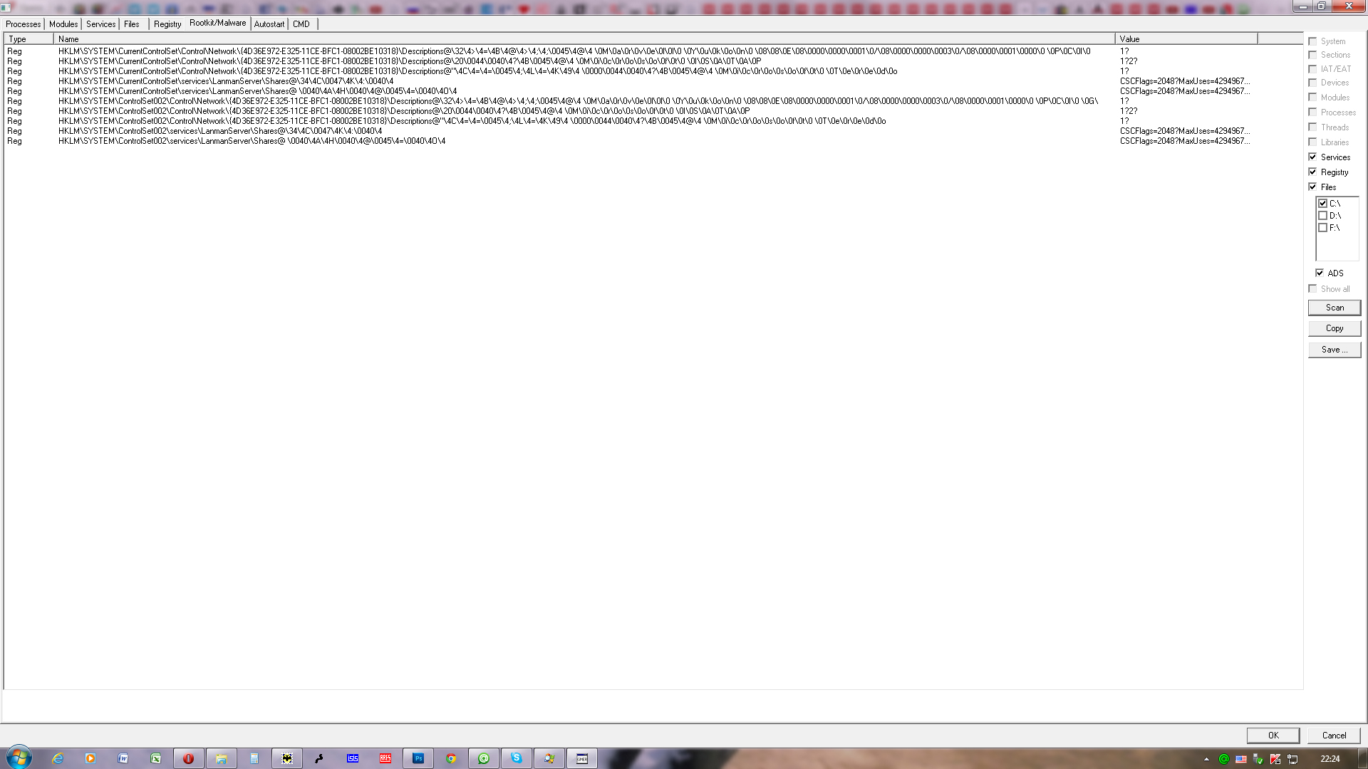

    Можно попробовать вот этой утилиткой посмотреть систему: GMER is an application that detects and removes rootkits .
    а что ею сканировать?
    Да не надо ей ничего сканировать. Руткиты (и скрытые процессы) она сразу при запуске покажет, a если их нет, то при нажатии стрелочки ">>>" можно посмотреть процессы, сервисы, итд, в том числе и найти пути подозрительных файлов. Реестр этой утилитой править я не рекомендую - можно его порушить
    А так, как информационной утилитой я ей постоянно на работе пользуюсь. Подозрительные процессы ей удобно прибивать (кнопочка "kill process").

    Запустил Gmer, он ругается на какие-то строчки, считая их чем-то нехорошим, а может и нет, я не в курсе .
    Подозрительные он выделяет красным цветом. Кстати, можно попробовать встроенные средства видовс для проверки целостности файлов системы - sfc.exe c ключем /SCANNOW (self_file_control).

  20. #40
    02.12.2002
    1,161
    Сергей, запусти процес эксплорер от имени админа, тогда всё увидится нормально.
