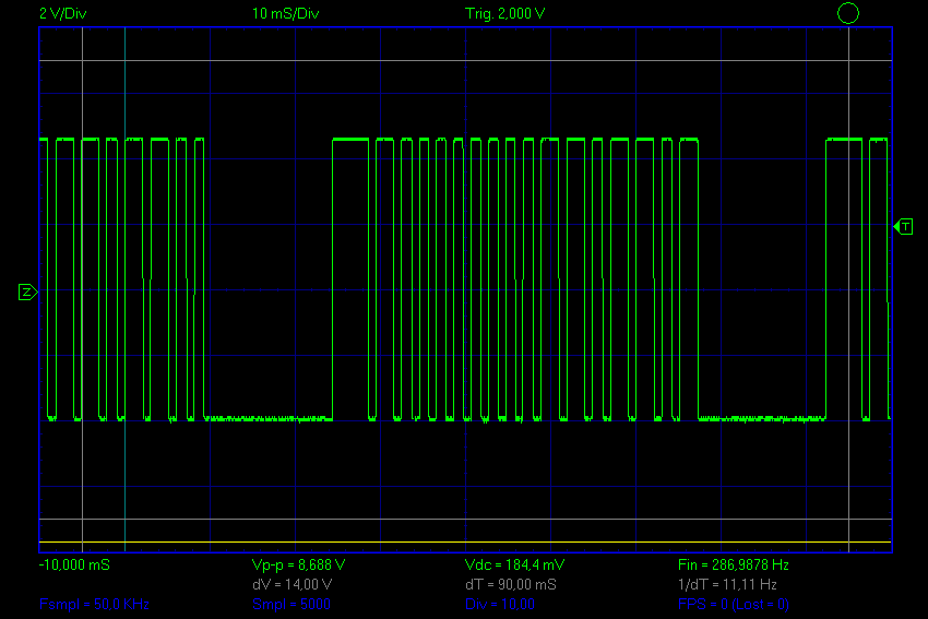

    Таки удалось провести реальную запись на ленту и воспроизведение с ленты сигналов RAMM. И главное, УСПЕШНО ДЕКОДИРОВАТЬ принятую последовательность. Правда пришлось немного поправить программу в части констант, отвечающих за тайминги, в том месте где анализируется кодовая последовательность. Пришлось уменьшить реальное время паузы между импульсами, вызванное задержкой в детекторе импульсов.
    Скриншоты прилагаю. Последний скриншот это тоже самое, но считанное со скоростью 47/22. На нём видно, что паузы между импульсами стали совсем маленькими из-за инерционности детектора.

    Появилась мысль отказаться совсем от аналогового детектора импульсов и сделать его программно. Тогда не будет таких задержек. Т.е. программно сделать одновибратор на величину чуть более периода несущей (сейчас 7 кГц). Это и будет детектор огибающей.
    И ещё один момент. На слух эта "музыка" весьма неприятна хотя и записывалась с уровнем -10дБ. Нужно делать mute.
    Записывал на начальном участке стороны, слегка пожёванном. Полное считывание всех регистров произошло на 3...4 повторе последовательности (т.е. за 3...4 сек).
    Последний раз редактировалось Turbo_man; 21.10.2012 в 00:04.

    Аналогичный метод кодировки служебной информации в МЗ был использован задолго до 1000ZXL, например в проф.записях с Dolby A. Подробной информацией не располагаю, может кто ещё подскажет из форумчан (спросите Intell-a, SIA_2, ???). На мой взгляд, метод записи получился слишком "аналоговый", с присущими ему недостатками. Т.е. соответственно используется метод повторов, а не коррекции ошибок. Просто мысли вслух.
    Записывать достаточно с уровнем -20дБ.

    По умолчанию Re: Разработка системы (аналог RAMM) хранения и считывания служебной информации в КК
    Я читал про то, что в профаппаратах в начале ленты пишется пилот-тон 400 Гц с уровнем Долби и с фазовой коммутацией в зависимости от типа Долби, использованной при записи этой фонограммы. Скорее всего сам тоже так попробую сделать с приёмником на LM567N. Такие мысли у меня давно были.
    На приоритет никогда не претендовал.
    Согласен, метод примитивный. Но всё можно и доработать, если есть кокретные предложения.
    Можно подумать над усовершенствованием алгоритма кодирования-декодирования.
    Пробовал, но тогда надо совершенствовать аналоговую часть, которую я сделал на скорую руку для проверки принципиальной возможности метода. Пока я не сделал запись кодов противофазно по каналам, чтобы потом считывать их дифференциальным приёмником (сейчас писал моно, а считывал с одного канала). Надо попробовать.

    Пошёл проверять на натуре.
    Натура сказала, что при таком аналоговом детекторе может работать только при отличии скорости чтения не более 1,5 раза вниз и 2 раза вверх от скорости записи. В общем пока неплохо.
