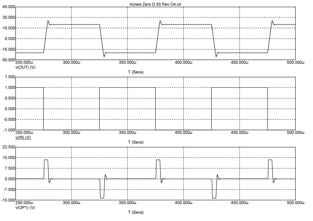

    Вот модель этой схемы в MC9.
    На переходных процессах видно, что первый ОУ надёжно перегружается. О чём собственно и речь.

    Аватар для Teoretic
    03.08.2012
    897
    По умолчанию Re: Глубокая ООС и динамические искажения в УМЗЧ
    При условии более корректного рассмотрения даже 2-х каскадного усилителя!
    Динамические искажения возникают, в том числе, в однокаскадных повторителях напряжения и на БТ, и на ПТ.
    Выводы в Вашей статье не совсем правильно описывают пути решения задачи.
    Мне непонятно, что именно Вы считаете динамическими искажениями, если из заметки ясно, что в однокаскадных схемах они в принципе невозможны?

    05.10.2008
    1,395
    По вопросу подачи меандра 20 кГц. на вход следует отметить, что реальный музыкальный сигнал имеет полосу пропускания порядка 20 кГц. Подавая меандр 20 кГц нормальный усилитель можно поставить в искусственный заход в условия перегрузки, так как усь не расчитан на спектр меандра.
    Хорошо - подаётся меандр 10 кГц (частота как бы не причём). Подачей меандра с частотой 20 кГц нормальный усилитель нельзя перегрузить, а вот "неправильный" легко! Причём при работе усилителя на клиппинге, при переключательных искажениях возможен выброс высокочастотных гармоник, которые могут серьёзно перегрузить первый каскад усилителя. Об этом вроде неоднократно писалось в разной литературе.

    05.10.2008
    1,395
    По определению: фронт нарастания и спада меандра стремится к нулю.
    Вот о чём и речь Так что частота здесь не играет роли, разумеется пока длительность перегрузки не станет сравнима с периодом меандра.

    05.10.2008
    1,395
    Mepavel, --Пост 24 переходные в нижнем графике о чем говорят? Схожая форма сигнала во всех глубокоосниках.Во всех.
    .Васильев, ничего подобного. Такая форма сигнала жутко перегруженного входного ОУ, в частности и Ваших усилителях. Но это не означает, что она во всех глубокоосниках.
    Прикрепил пример правильного композитного усилителя. Можете промоделировать, там никакой перегрузки входного ОУ не будет.
    04.04.2007
    10,818
    Mepavel, Неправда . Это реакция симулятора на глубокую оос . О какой перегрузке того же композита можно вести речь.когда первый оу работает в малосигнальном режиме. Ну особенности симулятора таковы. Вы начните уменьшать глубину оос и в тоже время наблюдайте изменения формы сигнала. Почему в схеме Профитмастера на входе первого оу,куда оос подается сигнал есть прямоугольник, а в моем композите там иная форма.Почему? Не связано ли это с глубиной оос.У меня петлевое усиление под 100дб на 20кгц, а у него с намного более скоростными оу всего 70дб. Не это ли есть причина?

    06.01.2007
    г. Пенза
    2,684
    Цитата Сообщение от Mepavel Посмотреть сообщение
    Не понял в чём придирки?
    На ОУ есть коррекция, чтобы он не был быстрее УМ.
    Он перегружается на не реальной скорости нарастания (нереальных частотах), сделайте реальные фронты меандра - всё будет нормально.
