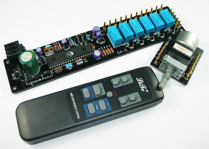

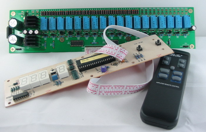

    видел на ебее регуляторы
    http://www.ebay.com/itm/99-step-atte...item3a53d37b1c
    http://www.ebay.com/itm/ALPS-IR-Remo...item3374884620
    http://www.ebay.com/itm/GA5-4-combin...item1c14b8f9f7
    http://www.ebay.com/itm/Hi-end-V-02-...item19c49c9a2a
    особенно интересует последний. Я так понял в итоге сигнал проходит через одно реле. Кто нибудь имел с ними дело. Кто что может сказать на их счет?
