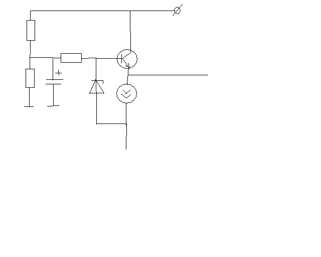

    По умолчанию Re: Каскодный УНЧ с компенсацией нелинейности
    В качестве нагрузки на каскод я бы вот это предложил:Нажмите на изображение для увеличения.
    В эмиттере низковольтный источник тока стоит.
    Стабилитрон электролитом надо зашунтировать.
    R12-R14 лучше на какие нить низковольтные источники тока заменить, что бы с +5В всякая гадость не лезла в тракт. Можно источник на 3.3В стабилизированный линейный вклинить....
    У меня там пара 7805 стоит, на ИП 5В вроде все чисто, сопротивление общего номинала 2 Ома по сравнению с входным сопротивлением каскада с ОБ имеет значительно меньшую динамическую проводимость, и полезный сигнал практически не кушает. Схема и так страшно сложная, (иначе как объяснить вялость обсуждения )С ИП 3,3 В номинал резистора также уменьшиться, наверное компромисное решение 5В все таки возможно.
    На первый взгляд такая нагрузка "перехватит" всё управление выходным током на себя в силу излишнего Ку, получится что фактически выходную мощность только она и будет выдавать до "посинения" (ограничения) не позволяя выравнивать доли нижней и вернейй сторне.
    Там у меня по схеме что то вроде каскада сравнения токов отдаваемых снизу и сверху. Для полного баланса токов, учитывая не абсолютность транзистора и стабилитронов надо нижнюю часть R8 выставить немного больше верхней части.
    А вон оно что. За счёт тока нижнего транзистора снижается максимальный ток верхнего. Увеличение КПД. Тогда логично...
    А так если забыть о КПД, то можно снижать сильно амплитуду переменной составляющей тока каскода по отношению к току покоя. Снижая тем самым вклад в нелинейность каскода. Роль Т1 смещается в компенсацию нелинейности не каскода , а динамической нагрузки.
    Да, но будет тенденция снижения размаха выходного тока нижнего плеча (и зачем нам тогда компенсация?) и перенос всей нагрузки на верхнее плечо, с нелинейным В от тока, что может свести на нет саму предложенную идею. Вообще тогда получится скорее двухкаскадный усь , чем однокаскадный.
    Другое дело, перевести движок R8 вниз, и тогда верхнее плечо получится пассивным (не усиливющим мощность выходного сигнала) источником стабильного тока. Ну типа дросселя, с бесконечной индуктивностью, но большой потерей напряжения. Очевидно, что КПД такой конфигурации не более 25% в идеале. Дроссель в этом отношении имеет удвоенное преимущество.
    теоретизирующий практик, Ну да, двухкаскадный. Можно варьировать соотношением размахов тока каскода и выходного каскада добиваясь наибольшего снижения результирующих искажений, а то что осталось добить регулируемой нелинейностью на Т1. Если , конечно, она работает в нужную сторону.

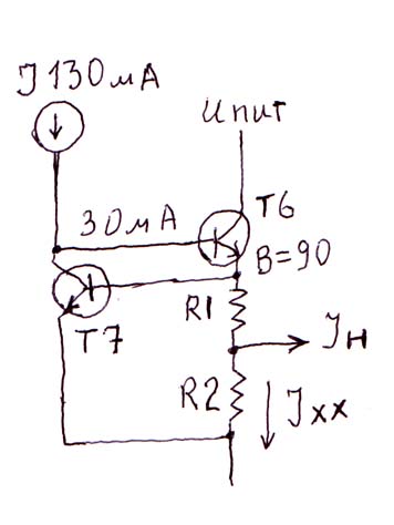

    Решил не тянуть резину, и привести обвязку Т6, обеспечивающую практически значительно лучшее и линейное деление выходной мощности между верхним и нижним плечем. Резисторы R1 и R2 имеют одинаковый номинал. Сумма резисторов задаёт ток усилителя в цепи Т1 - Т6, она расчитывается по току, и по напряжению U б-э Т7. Схема по существу является широко применяемой схемой источника тока, но токозадающий резистор расщеплен пополам.
    В отличии от требований к транзисторам источника тока, и требований к Т6 в исходной схеме, требования к транзисторам приведенной схемы заметно ужесточаются.
    1. Частота начала снижения коэффициента передачи Т6 с ОЭ должна быть раз в 8 больше, чем наивысшая частота воспроизведения,
    2. Транзистор т7 должен быть вообще высокочастотным.
    3. Напряжение переворота фазы базового тока у Т6 - больше чем напряжение питания. Можно принять допустимое напряжение U э-к при I б=0.
    4. Желательно Т6 выбрать с запасом области допустимых режимов, по крайней мере для данного уся на постоянном токе она должна охватывать две точки, 2,5А; 50В и 5А; 25В. , а если шире, то будет надежнее.Нажмите на изображение для увеличения.
ID:	151493 Это ужесточение требований связано с тем, что в исходной схеме Т6 работает в режиме , близком к схеме с ОБ и с источником сигнала имеющего низкий импеданс, а в этой в режиме с ОЭ, с источником сигнала с большим внутренним сопротивлением.
    Анатолий.
    Анатолий, на мой взгляд - транзистор Т6 в обоих вариантах все-таки работает по схеме ОК, поскольку управляется напряжением сигнала по выводу базы, проходящего либо через Д7 и Д8 в первом варианте, либо через Т7 во втором. Вячеслав
    Вячеслав, по каким схемам работает Т6 можно конечно иметь разные точки зрения, и возможно все они будут иметь свои доказательства, я просто пытаюсь донести, что в исходной схеме источник сигнала низкоомный, и потому транзистор работает устойчиво, а в приведенной последней, при большем качестве деления мощностей, источник в цепи базы Т6 высокоомный, что может быть причиной лавинного пробоя (у меня три транзистора накрылось, пока не переделал схему по варианту первого поста), и ограничения частотных свойств схемы. Воистинну, здесь, возможно, применимо утверждение: чем короче тракт, тем лучше, и поговорка: главный враг хорошего - лучшее.
    Анатолий, Т6 , Т7 должны отслеживать ток через нагрузку в полосе рабочих частот, поэтому особых требований в их быстродействии нет. Каскад сделать устойчивым не представляется проблемным.
