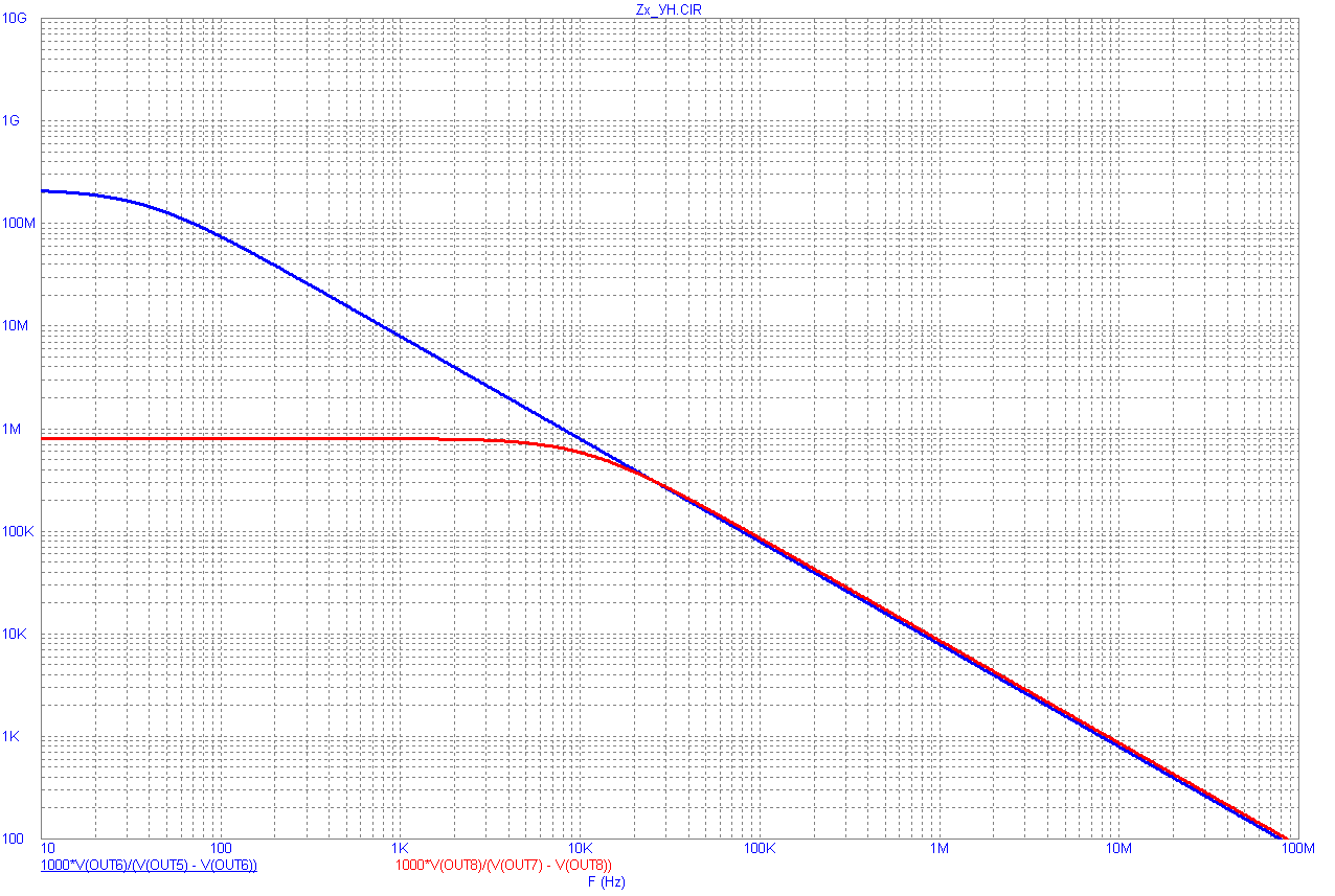

    У меня практически не свистят ни разу . Я уже несколько раз писал на эту тему, пусть будет еще раз, подробнее.
    Немного издалека, на примере однокаскадного УМ. Как происходит усиление сигнала?
    1. Входное напряжение преобразуется в ток.
    2. В каскоде происходит вычитание некоторого постоянного тока и тока сигнала.
    3. Полученный ток преобразуется обратно в напряжение на параллельном соединении выходного импеданса УН (каскодов), входного импеданса ВК и некотором Rk (резистор на землю, не всегда есть) и Сс (конденсатор на землю).

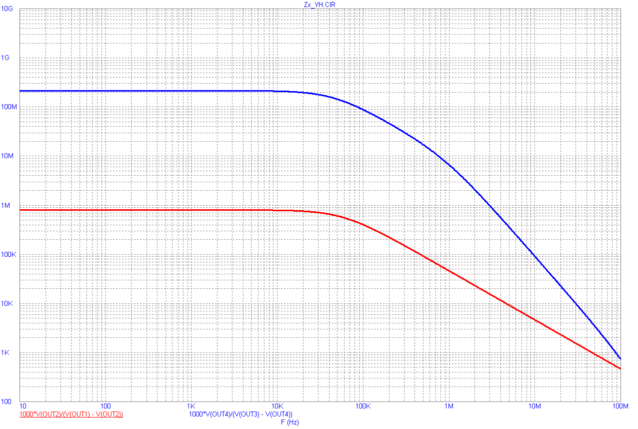

    Пусть пока ВК идеальный. В первом вложении приведен модуль выходного сопротивления обычного каскода (красный) и каскода Хауксворда (синий). Как видно, выходное сопротивление Хауксворда более, чем на два порядка больше, нежели у обычного - увеличена активная (резестивная) составляющая и уменьшена выходная емкость.
    Но есть существенный недостаток - уже на частотах около мегагерца наклон модуля импеданса становится 12 дБ на октаву (40 дБ на декаду) - это главная причина возбуждения "составных" каскодов.
    Борьба с этим - обязательная установка емкости Сс с выхода УН на землю. Она выполняет двойную функцию - коррекцию всего УМ и как линейная емкость замещения выхода УН (и входа ВК) - вместо их нелинейных емкостей. График модуля импеданса обычного каскода и Хауксворда (с емкостью Сс) - во вложении 2.
    Искажения всего УМ снижаются по двум причинам - увеличением глубины ООС в звуковом диапазоне и замене нелинейных выходных\ входных емкостей УН и ВК линейной Сс.
    Последнее: нет смысла применять каскод типа Хауксворда без соотв. увеличения входного импеданса ВК (и наоборот).

ID:	153534   Нажмите на изображение для увеличения.
    Вот здесь https://forum.vegalab.ru/showthread....l=1#post461397 наоборот. Да и как правильно написал Ник сам Хаксфорд смотрел при нагрузке каскода на 10кОм.
    Т.е. Хаксфорд может генерить сам по себе за счет местной ОС или мы уже перешли к усилителям с ООС?
    Да, может.
    Генерация возможна как в осных, так и без (хотя эта тема - осный однокаскадный УМ ).
    Тут нет противоречий - если это чисто активное 10 кОм - то пожалуйста (в безосных УМ как раз и ставят сопротивления такого порядка на выход УН). А если у ВК большая входная емкость (значительно превышающая вых емкость каскода) - то Хауксворд теряет смысл.

    Еще: верхний транзистор каскода лучше менее высокочастотный чем нижний.

    Скажу больше - при активном сопротивлении нагрузки УН порядка 10к, каскоды Хауксворда и следящие повторители смысла лепить не имеет - полюс, образованный емкостью УН и ВК находится о-очень далеко.
    А вот если Rн порядка мегом, тогда да! И не забывать организовать плавающие коллекторы 1ого ВК.
    Да и про монтажную емкость не забывать! У меня точка УН-ВК - пятачок на плате, напротив него (с другой стороны платы) - тоже пятачок, подключенный к эмиттерам первых ВК, этим эквивалентная емкость монтажа достигается порядка 0.1-0.5пФ
    Видимо, и не только их.
    Тогда имеет смысл включить Сс более грамотно - "земляной" вывод его в узел ООС, глядишь, и составной каскод будет работать устойчиво, вдобавок - на очень высоких частотах ВК будет отсекаться, и устойчивость будет обеспечиваться внутри схемы непосредственно с выхода УН через Сс, такая идея не нова, правда, используется редко. Вячеслав
