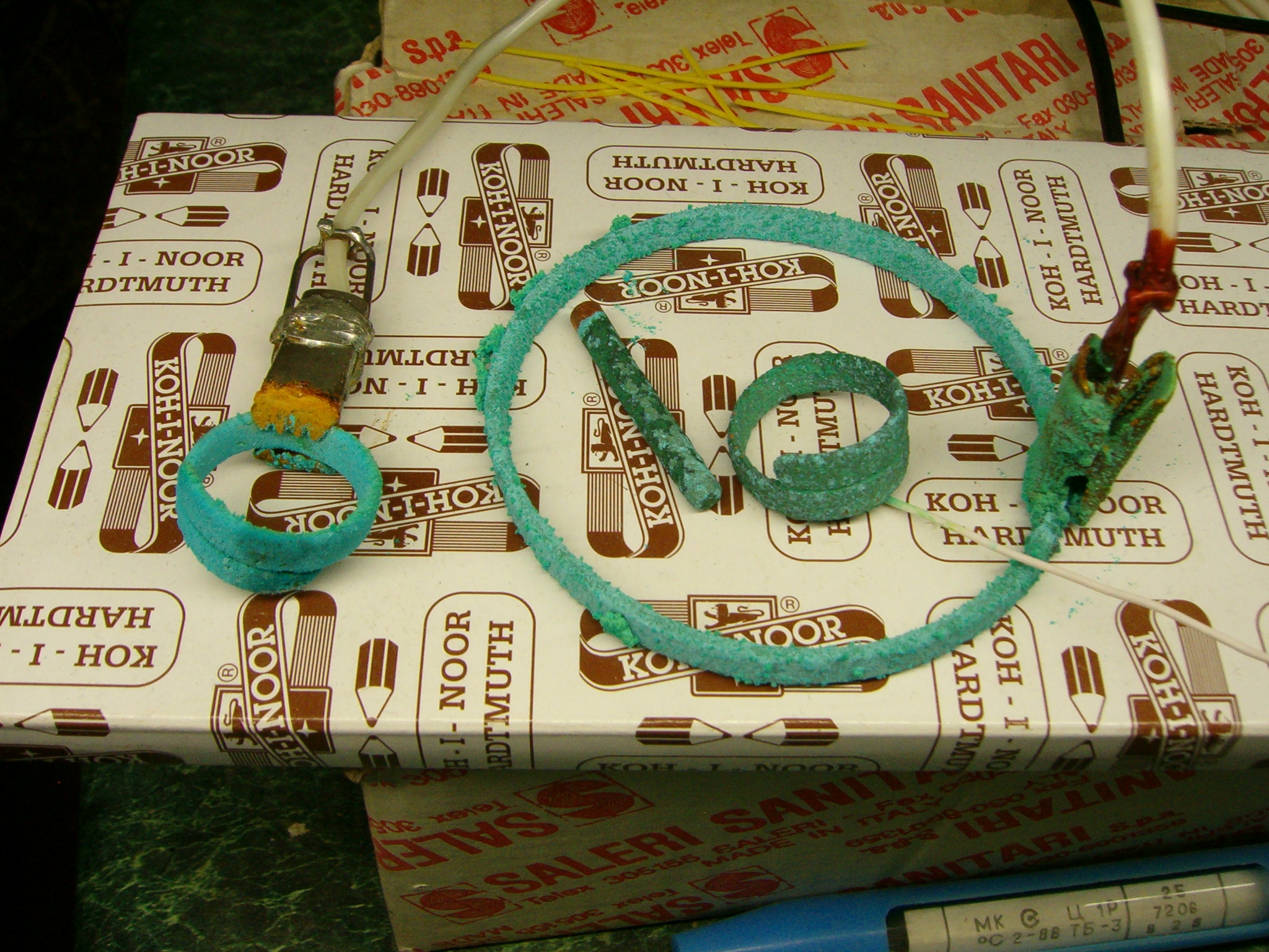

    зелёная медная и латунная патина, простой гальваникой на основе соды (гидрокарбонат натрия) - http://www.reviewdetector.ru/index.p...&#entry3060595 + http://forum.violity.com/viewtopic.p...833059#2833059 + http://forum.violity.com/viewtopic.p...f8d886#3136792
    Кратко исправление и обобщение из всех ссылок по соде, и немного моего опыта :
    1 - патина образутся на аноде [+] (плюс) - именно на отдающем ионы металла контакте, после нескольких часов уйти может до 0.5 mm меди, это надо учитывать при выборе толщины заготовки - желетелен диод на контакте заготовки
    2 - в роли принимающего ионы металла катода [-] (минус) - ставить только металлы хорошо сопротивляющиеся омеднению, нержавейку или хром и никель - иначе падает насыщенность раствора медью, растет отбор меди из патины, в итоге сильно увеличивается время нарастания хорошего слоя
    3 - первым кипит катод, минусовой получатель ионов металла - на 6v это хорошо заметно, на 18v кипение обоих электродов уже более равномерное
    4 - зависимость скорости и качества патины от вольтажа - есть но неоднозначная, надо проверять на практике - пара часов на 6v может недать заметного слоя патины, а 18v дает за полчаса хороший слой но уносит больше меди
    5 - советуют между предметами 3 см, проверку зависимости качества от расстояния не проводил (ячейка Хулла), но чем меньше тем проще источнику питания - по ссылкам питание 7.5v 1000mA 7.5va, я делал с более крупного на вид 1000mA напряжением от 6 до 18v
    6 - объем жидкости таки имеет значение для источника питания - мелкие детальки проще делать в 0.3л широкодонных стаканах
    7 - если предмет надо покрыть равномерно или по длинной окружности - ставим несколько катодов, чтоб создать равномерность поля, если делать штыреобразными впринципе шага 2-4 см достаточно
    8 - по ссылкам есть предложение ускорить процесс - поменять полярность и подержать 5 минут, до образования серого налета, а потом вернуть правильную - у меня не сработало, паттина была очень непрочной и синеватой вместо зелёной
    9 - сода рулит, примерно 1 ст.ложка на 0.5л воды - гальваника на соли и нашатыре у меня вообще не заработала, а соль еще очень вонючая и говорят опасная газами - по всем трем компонетнам, эксперименты с дозировкой увы не проводил
    10 - каждый источник питания, каждый объем жидкости и каждый кусок меди, отличаются поведением от сторонних описаний - сначала делаем пробники, в идеале на томже куске меди что и будущая деталь - или с высоковольтным кабелем диаметром жил 5-6 mm, там вполне чистая и массивная медь
    ...патина соды вполне прочная - лентоподобные медные кольца носимые на руках с мылом итп бытовой нагрузкой, держались 3 дня до первого относительно заметного протирания до меди, за 2-3 недели края лент оббились до блестящей меди но сохранили зеленые области в середине ленты - в кавернах травления и по центру лент, тоесть в мало протираемых местах, патина держится месяцами
    ...после гальваники промывал акуратно покачиваниями в стоячей воде без надраивания щетками и пальцами, и сушил естественным медленным методом сутки - потом можно покрыть лаками итп защитой умеющей проникать в мелкие поры - тестовые кольца просто натер твердым чистым тюбиковым вазелином, и прогрел на трубе отопления, чтоб расплав глубоко проник в поры (защита от воды и химии потожировых)
    ...работы с медью, проводились на старом совецком кабеле - у современных силовых проводов медь с дикими примесями железа и люминя, на воздухе годами блестит как новая хотя старая быстро оксидируется до кирпичного цвета, современная медь даже под гальваникой плохо цветет, недавно пытался травить её в соде - проело каверны по полмилиметра глубиной, раствор забит медью и давно непрозрачен, но слой патины только-только начал образовываться, прочностью крайне нестоек и осыпается от растирания пальцами

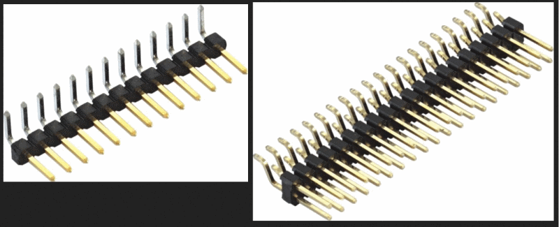

    Насчет золочения, возник вопрос - вот разъемы, типа "штырьков", они бывают как с белым так и с желтым покрытием, типа золота.
    Но почему довольно часто встречаются штырьки, где та часть что впаивается в плату, золотом не покрыта?
    Это экономия на золоте? Так столько там того "золота"?! Помоему, усложнение тех процесса дороже экономии на золоте на кончиках штырьков.
    Или есть другие причины?
    Вот две гребенки одной и той-же фирмы. Одна - Selective Tin+Gold, вторая просто Gold.

    19.09.2008
    Иркутск
    4,873
    По умолчанию Re: Хромирование, золочение и пр. *ие...
    И вообще интересно - золочением на Веге кто-нибудь озадачивался? Кроме Воробьёва.
    Точнее - есть-ли рабочее практическое решение?
    14.05.2005
    2,334
    Мне тоже интересно золочение. Необходимо покрытие разъёмов, но со спецификой - в промышленности, например в производстве ПП, золочение делают только по подслою никеля, что неприемлимо из-за использования в МРТ.
    Ветеран броуновского движения
    38,910
    Ну а по #36 кто-нибудь скажет что-то?
    02.09.2006
    3,450
    Первый раз увидел такое чудо.
    WBR, Michael.
