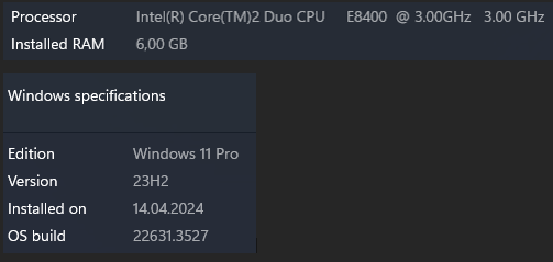

    На win11 точно проблема, но с установкой 0204.
    Проблема установки драйверов решаемая:
    https://forum.vegalab.ru/showthread....=1#post3222078
    https://support.microsoft.com/ru-ru/...#hardwarescore
