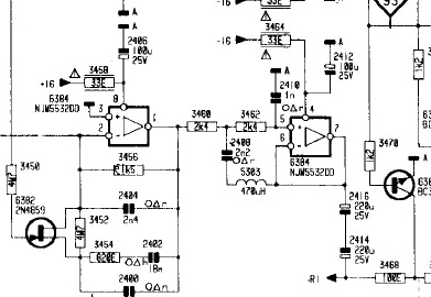

    Решил начать модернизацию сабжевого проигрывателя, просьба отозваться тех, кто уже делал подобное и какой результат получился
    Для начала есть мысль заменить все конденсаторы электролитические, т.к. прошло 23 года все же, может им поплохело, хотя там и Elna Cerafine почти везде стоит. Еще такой вопрос, какие конденсаторы лучше поставить взамен желтеньких, что натыканы вокруг TDA1541, такие подойдут или может в этом месте что получе воткнуть ? http://www.partsconnexion.com/capaci...lm_visrod.html
    Еще есть мысль к ногам микросхемы TDA1541 припаять вот такие конденсаторы, есть в этом смысл и если да, то на какую емкость брать ? : http://www.partsconnexion.com/capaci...ilvermica.html

    Еще один вопрос по схеме, она немного странная, что-то не наблюдаю разделительных конденсаторов (проходных), это ведь не те, которые 220/25В ?
    Это ты еще странных схем не видел!
    Проходных тут действительно нет, а разделительные есть: те, которые 220х25В.

    А зачем такая большая емкость ? Они параллельно включены, это 110мкФ, их заменить на полипропилен скажем в 2-4мкФ можно или не нужно ?
    Они включены ПОСЛЕДОВАТЕЛЬНО!!!!!
    А емкость будет действительно 100uF. Уменьшить можно, но хорошо бы знать входное сопротивление следующего каскада (усилителя), тогда и посчитать частоту среза. Скорее всего 2-4uF будет мало, надо хотябы 10-20...

    А не трудно кусочек схемы выложить? Я об нее глаза выломал. Может там и постоянки то нет. И можно перемычку ляпнуть. Так часто бывает.
    Какой кусочек, увеличенный ? Ну вот 100 % как есть:

    Если штатно нет подстройки "ноля" токового выхода (а обычно его нет), то на выходе будет что-нибудь, но никак не ноль. Кроме того, 1541 славятся значительным температурным дрейфом этого самого нуля на выходе, так что... Надо сильно хорошо подумать.
    И все же мне интересно, почему они так поступили, зачем воткнули последовательно две емкости по 220мкФ, почему не по 100, ведь рядом натыкана куча тех же керафайнов 100мкФ, чем это можно объяснить такое схемотехническое решение ?

    Из двух полярных получился один неполярный электролит.

    Неполярный из двух полярных, думаю, выбран по причине, если на выходе опера появится аварийный потенциал-то неполяр его не пустит дальше, а полярный -пропустит в одну сторону, есть у него такое свойство.
    Скорее всего это следует понимать как: "два встречных полярных надежнее одного полярного". Так?
    Непонятно, чего бы просто не поставить неполярный? Экономы...

    Желание сделать неполярный из полярных понять еще можно, но зачем такая большая емкость ? Или скажем, а может надо было 2 штуки по 1000 мкФ воткнуть на что-то это может влиять что 2 по 220, а не по 50мкФ, дешевле же было бы ?
    Я ж писал - зависит от входного сопротивления следующего каскада.
    Разделительная емкость на выходе УМ при однополярном питании и будет тыс. мкф, потому что сопротивление нагрузки сильно мало.
    Почитайте/посчитайте про ФНЧ/ФВЧ первого порядка, станет намного яснее.

    Расчёт, что кондёр в таком включении без поляризующего напряжения со временем деградирует, а запас по ёмкости -это как бы исправит.
