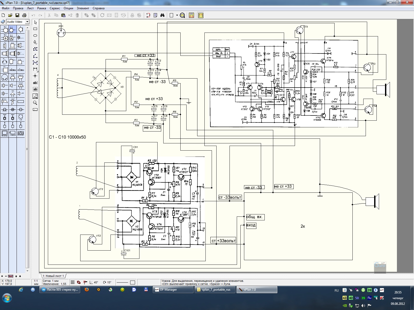

    ещё совсем забыл спросить самый главный вопрос.
    в каком месте лучше всего соединить входные земли(общ. вход) обоих каналов с землями питателей ?
    В БП провода от входов не нужно вести. Кабеля от входов пустите прямо к УМ, или куда там вам надо.
    так всё и сделано ! НО на схеме усилителя контакт 2 (общ. вход) если не заземлить с Б.П. то есть сильный фон. где лучше сделать заземление ?
    13,070
    По умолчанию Re: Ласпи 005 стерео нужно проапгредить УНЧ
    Можно попробовать входные провода (кстати желательно свить, чтобы уменьшить дифференциальную наводку) от входного разъема (на нём земля каналов общая) провести на входы усилителей, а от входов отдельные провода к земляной точке питания.
    Корпус тоже надо заземлить, обязательно должны быть заземлены радиаторы. В каком месте схемы присоединить корпус усилителя к земляному проводу - это вопрос... пробовать надо.
    Вообще суть в том, чтобы по проводам земель входа, не текли токи питания, и не текли токи нагрузки.
    Фон бывает как от совместного протекания токов, так и от наводки трансформатора. Последнюю можно увидеть осциллографом, если сделать датчик витков 30-40 провода, и поводить им вокруг транса.
