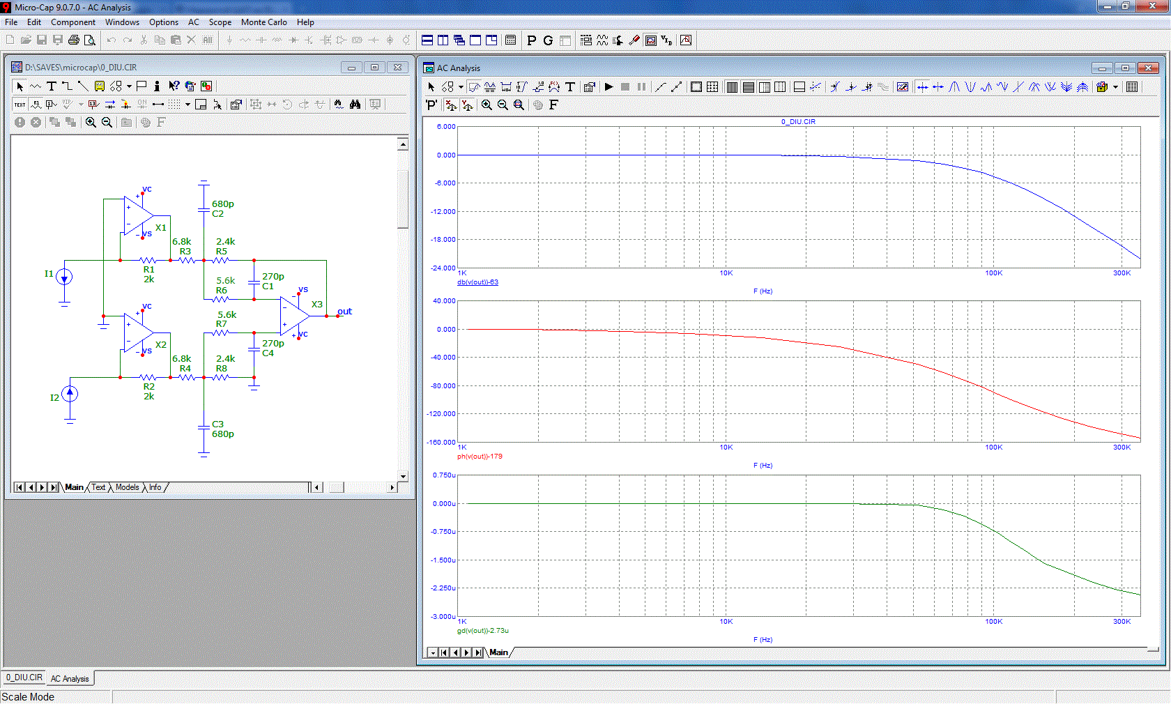

    Фильтр ФНЧ оставлять родной на OP275G, или лучше номиналы взять из lynx37 и поставить AD823? Номиналы похоже нужно пересчитывать, наверняка у линкса передискретизация в 176 и 192. Для какой частоты среза рассчитывать - для 30кГц? Будет ли улучшение по отношению к родному на OP275G, стоит ли овчинка выделки?
    В данном случае в ФНЧ OP275 может оказаться предпочтительнее AD823 из-за лучшего подавления синфазных составляющих на НЧ.
    Номиналы ФНЧ можно взять из Lynx37, можно рассчитать самому - выбор за вами.
    Можно не пересчитывать.
    У Дмитрия в статье Lynx D37 черным по белому написано, что входная частота дискретизации ЦАП всегда 176,4кГц (в приеме от ASRC). Но это не имеет никакого отношения к выбору характеристик восстанавливающего фильтра для ДС ЦАП.
    Частота дискретизации ДС модулятора (в отличие от R-2R ЦАП) лежит в районе нескольких мегагерц (независимо от входной ЧД), поэтому восстанавливающий ФНЧ можно делать с относительно высоким полюсом.
    Для ДС ЦАП можно и повыше - 40..50кГц.
    Улучшение от замены ОУ? - смотря на какой, смотря что для вас есть улучшение.
    Последний раз редактировалось dortonyan; 16.02.2012 в 17:45.

    Ай, че там, вот вам пример :
ID:	148338   Нажмите на изображение для увеличения.

    По умолчанию Re: Недорогой ЦАП на DIR9001 и AD1955 с USB, Optical и Coaxial входами. Что можно улучшить?
    А с фазами составляющих сигнала в зависимости от частоты какая ситуация? У меня Электроники 75АС065, и при сдвиге фаз и разном ГВЗ сразу видно как размывается локализация источников, а это плохо. 100pF в обратных связях в I/U вообще не нужны? Межзвеньевой 6.8к на 4.7к менять не нужно для восстановления ослабления сигнала на уровне схемы Линкса?
    За наглядный пример спасибо, попробую разобраться в микрокапе и на вашем примере получить похожие графики.
    P.S. Решил, что от добра добра не ищут, и разумнее оставить обвязку Линкса.
    Хорошая
    Если вы не заметили в звуковом диапазоне ГВЗ - линейка (реализован бессель). АЧХ - примерно такая же, а сдвиг фазы в 20гр. - ерунда.
    Впрочем можете побаловаться сами, может удасться немножко лучше подобрать номиналы.
    Для моделирования ФНЧ - нет, хотя для точности, можно и их добавить.
    С чего вы это взяли?
    При делителе 6.8к и 2.4к выходная амплитуда получается ровно 3V, хотя в линксе тоже самое при делителе 6.8к и 2.2к , или я че-то неправильно считаю...
    Гляните еще сюда: https://forum.vegalab.ru/showthread....=1#post1461317 и сюда: https://forum.vegalab.ru/showthread....=1#post1475355
    Для сравнения можно сделать сразу несколко моделей, например: из ДШ на AD1955, из lynx D37, и свою. А затем перетаскиваете значок "out" между ними и смОтрите разницу.
    "У страха глаза велики" .
    Выше докинул еще вариант.
    Последний раз редактировалось dortonyan; 20.02.2012 в 20:00.
