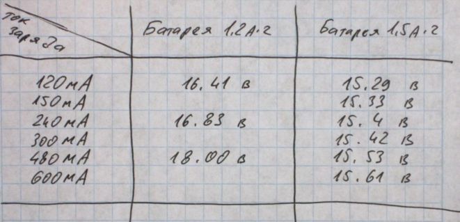

    Как можно объяснить "феномен" что я зафиксировал для двух аккумуляторных батарей фирмы "Калибр", но разной емкости. В обоих случаях по 12 баночек, в одном 1200ма*ч в другом 1500ма*ч
    Подсоединяем их к лабораторному источнику, переключаем на режим стабилизации тока, даём несколько значений тока зарядки, фиксируем при этом напряжение на батарее, данные сводим в таблицу.
    Стоит отметить что батареи исправны, средней свежести и признаков их старения нет пока.
    Я конечно понимаю, что нужно фиксировать напряжение и ток во всём цикле, начиная с начала зарядки разряженной батареи включая несколько промежуточных замеров и заканчивая концом заряда, но и этого уже достаточно чтоб понять то, что по напряжению на батарее степень её заряда с приемлемой точностью определить вряд ли возможно.
    Чтож это получается что никель-кадмий весь одинаковый, но некоторые более одинаковые ?

    По умолчанию Re: Зарядник для шуруповерта
    mAxSpace, я хоть и похвастался, что работал на аккумуляторном заводе, но я радиоинженер, а не электрохимик.
    и всех тонкостей не знаю, какие могут быть отклонения и почему.
    у меня есть 3 банки с тех пор, герметичные. но по плюсу герметичность обеспечивается резиновым кольцом. и им уже почти 25 лет. и я уже очищал выступивший электролит вокруг плюса.
    теперь при заряде на них тоже больше, чем 1,45 Вольта.
    нужно учитывать, что напряжение также зависит от зарядного тока. ведь существует внутреннее сопротивление, на котором при большем токе и падает больше.
    и нельзя сравнивать аккумуляторы разной емкости при равном токе. сравнивать надо при одинаковой величине от емкости. например, при токе 0,1С или 0,2С, ну, и так далее.
    ты же ничего не сказал, обе батареи новые, или на 1200 уже "изношена"...
    а термодатчики, конешно, нужное дело. можно же заряжать без снижения тока, и отключать по температуре.
    у меня был прибор с батареей из 4 дисковых Д-0,55С. так я ему зарядное переделал, и выставил 5,8 Вольта, по 1,45 на штуку. и мог даже забыть включенный, аккумам ничего не делалось.
    если там и оставался какой-то ток, то он уже был безопасен.
    В таблице есть такое, приглядитесь.
    Обе куплены с разницей в один месяц, у первой - 1.5 а*ч возможно на 3...5 циклов больше.
    не знаю, чем это объяснить. я же, как и все, не могу все знать.
