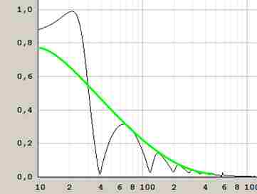

    В сотрудничестве с Александром Рогожиным была спроэктирована следующая конецепция
    В некотором роде это фронтальный рупор, но не совсем
    итак о технической стороне
    головка pd1550
    размещение - только в углу
    деление етесвенно только активное...
    зад головки нагружен на зя 75л
    морда на трубу диной 2м площадь 450см кв.
    по идее сам ящик представляет из себя коробку 2м высотой
    с треугольным сечением как канала так и зя...
    зя с многочисленными брейсами
    канал с одним брейсом по центру...
    выхло в пол и вперед под 45
    обьем 90+75л
    цель
    Низкие искажения (высокая чувствительность)
    возможность высокого неискаженного уровня
    хорошая полоса.
    интегрируемость и дружба с комнатой...
    компактность(относительно полученного результата)
    треугольное сечение.
    Минусы
    импенданс достаточно кривоват
    Потребность в небольшой еквализации (обеспечение более ровной полосы до 100гц.)

    в первом посте - на вате смещение 1мм

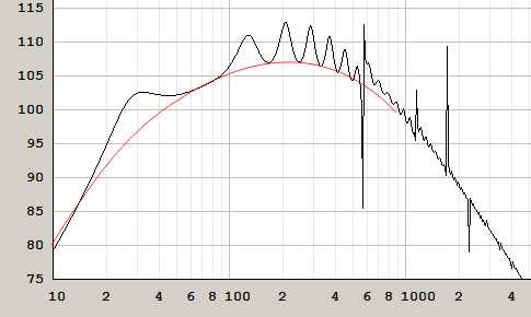

    По умолчанию Re: Угловой сабвуфер фронтальная трасмиссия?
    график из первогол поста - это всего 1ватт, ..
    один, один. а без трубы будетНажмите на изображение для увеличения.
ID:	140431безтрубный ход соответственно.
    провальчики хода и соответствующие выпуклости ачхи оплачиваются трубными резонанцами.
    То есть вы хотите сказать что между 96дБ и 103дБ чувствительности на 25-30Гц нет разницы при равном уровне на 60-80Гц? Ну-ну

    да мы ваще молчим
    а вы хотите сказать, что резонанс трубы будет лучше, чем непосредственно дин? или два дина на сэкономленные на трубе деньги?
    а может оно и впрямь лучше\веселее? но не точнее.
    "Лучше" это я не знаю что такое - эффективнее
    или два дина
    4 для такого-же КПД и той-же мощности на каждый
    Может! Но может и нет
