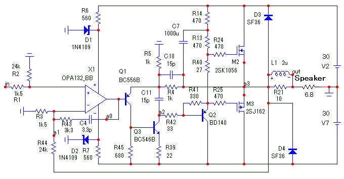

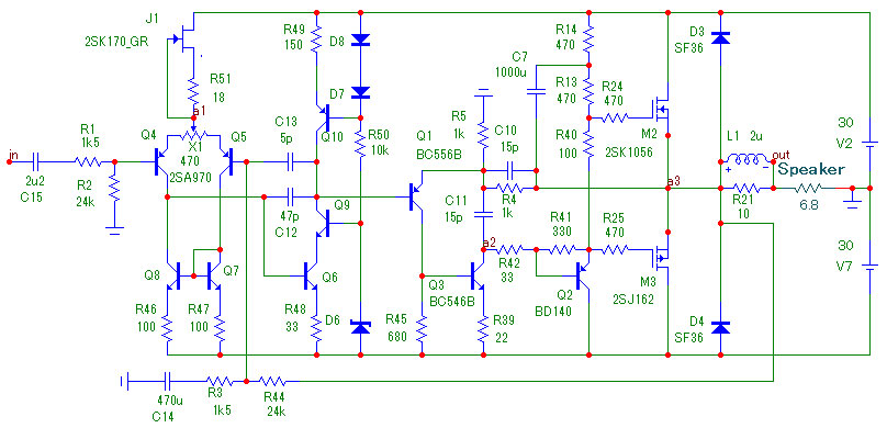

    Вот такой.

    Стремление получить нелинейность менее -120 дБ понятно - но ведь есть и другие, не менее важные хар - ки...
    Внёс изменения в схему соответственно Вашим замечаниям. Устойчивости теперь с запасом.
    Корректирующую цепочку на ОУ можно не ставить, усиление тр-ной части можно приподнять.
    Клиппинг несимметричный из-за нескольких вольт вольтодобавки, с ИТ или резистором он почти симметричный. Думаю, ничего плохого в этом нет.
    С плавающим питанием если смещение входного каскада настроить по симметрии ограничения полуволн, можно больший размах напряжения получить.

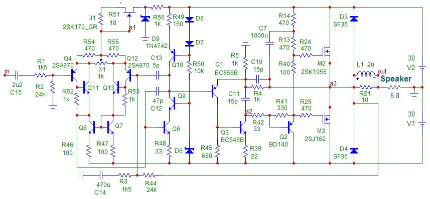

    Вариант без ИМС.

    на нагрузку 4 Ома он совсем не айда с одной парой?

    Вполне айда. Всё отлично работает

    Цитата Сообщение от malefactor_8hz Посмотреть сообщение
    Вариант без ИМС.
    А чем так хорош каскад Q2, Q3?
    Еще - преобразователь напр - ток (диффкаскад Q4, Q5). По мне - не лучшее решение.
    Можно грубо прикинуть: с учетом просадок импеданса 3.5 Ом х 7 А для полевиков по даташиту = 24.5 В на плечо двухтактного повторителя (а клиппинг на 23). Так что впритык, но можно.
    Удобно, один ИТ и для ОЭ, и для повторителя.
    Лучше будет в ДК Шиклаи + каскод с опорным от эмиттерных резисторов, или Вы имеете в виду параллельный усилитель?

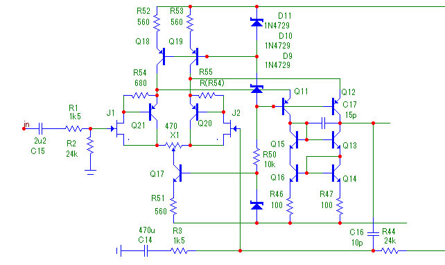

    Мне ИМС нравятся со схемой как во вложении (THS4061, AD826). Можно такой сделать аналог ОУ. Искажения выше получаются, даже чем с теми же ОУ, будет ли он хуже или лучше звучать, чем вариант выше - интересно.
    Модели ОУ в МС - кривые. Очень много чего не учитывают.
    Что в этой схеме не так?
    Да все не так - посмотри хотя бы ток через нагрузку.
    сильно снижает искажения и они не зависят от тока покоя выходников.
    Понятно, что бы им не снижаться - практически на холостом режиме УМ работает.
    Точно! Вот это я протупил..
    Вариант без ИМС.
    Малое значение R41 здорово снижает входное сопротивление повторителя Q2. Чтобы увеличить R41, нужно его правый вывод подключить к верхнему выводу R40. И , конечно, кондер, шунтирующий R40
    Нет, хуже получается.
    А вот это не дает мне покоя: из каких соображений выбирается его номинал? Чем больше,тем лучше?
    Хороший вопрос! Я выбираю в 10раз больше чем емкость Скб выходников

    Последний вариант с мелкими дополнениями. RC-фильтры по питанию не показаны.

    malefactor_8hz, а без С13 никак нельзя обойтись?
    Конечно можно, на плате его установку планировал предусмотреть.

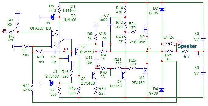

    По умолчанию Re: Простой композитный УМЗЧ с ВК на горизонтальных ПТ
    Не противопоказано ли такое включение ИТ на выход ОУ: от одного из параметрических стабов? В чем возможна проблема?
