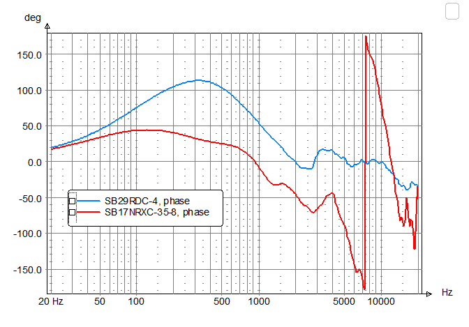

    ну что же..... запустили мы наконец то симулятор..... с оптимой не идет не в какое сравнение!, но все таки хотелось бы "отшлифовать"....., у кого какие мнения и идеи? провал на 1.5к особенность дина!?((

    Это если бы баффл был шириной в 40-45см, а он 25, там провальчик должен быть в районе 3кгц. у меня, по крайней мере так, на 21см:

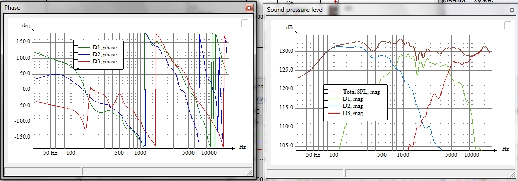

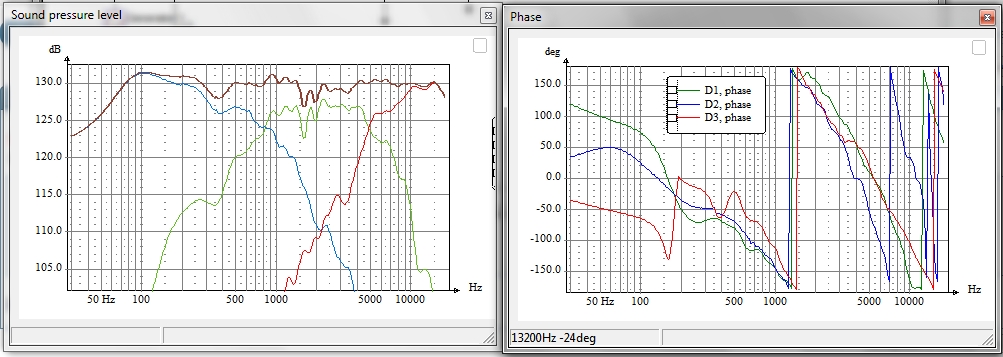

    А я все пытаюсь донести, что АЧХ нужно не только в симуляторе смотреть, но и измерять.
    Недавно дал два фильтра, неплохо свел и по фазе, и по АЧХ. Говорит, звучит фиговасто, причем более ровный - хуже.
    У меня серьезные сомнения, что слушается совсем не то, что в симуляторе рисуется.
    Неизвестно, что и как эта многоканальная карта там выводит. И какие ошибки были при измерениях допущены.
    Таким образом, до появления контрольных замеров дальнейшую возню считаю совершенно бессмысленной.

    Странный тут только середник. К тому же еще и 4х омный. Остальное вполне вменяемое. С пищалкой плохо то, что не утоплена. Я пошел по очевидному пути и "утопил" ее allpass фильтром. После этого, если не смотреть на приколы от не очень удачного бафла, все пошло относительно гладко.
    Фишка в том, что на одном симуляторе далеко не уедешь, нужно мерить и пробовать, мерить и пробовать.
    Пока мы 4х полоску сводили, перепробовали как минимум 4 варианта кроссоверов, все номинально "ровные", но звучащие сильно по-разному.
    Настройка АС - процесс не только технический, но и творческий.
