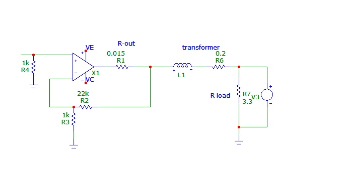

    14.06.2006
    2,868
    По умолчанию Re: Трансформатор на выходе TDA7293
    Динамик является источником ЭДС (генератор напряжения V3), при движении к точке минимума из верхней точки амплитуды сигнала (спад напряжения на динамике) с некоторым ускорением диффузор, обладающий определённой массой, набирает кинетическую энергию. Если в этот момент на динамик поступает сигнал обратной полярности либо изменение напряжения останавливается (задача усилителя поменять направление движения или остановить динамик), то на клеммах динамика возникает ЭДС. Для ООС эта ЭДС воспринимается, как сигнал ошибки (нет такого в сигнале на входе усилителя). Напряжение ошибки появляется на выходном сопротивлении усилителя R1. Чем больше сопротивление линии передачи (неважно, провода, резистор или трансформатор), тем меньше влияние характера нагрузки на усилитель.
    Поэтому разница в звучании появляется.
    ВейвКорп - это тоже я.
    Частый гость Аватар для pantelei4
    28.09.2006
    403
    У Вас неправильное предстваление работы динамика.
    Если подвижка возвращается из апогея, значит к ней уже приложена обратная полярность, либо сила упругости подвеса возвращающая назад больше силы создаваемой током катушки.
    14.06.2006
    2,868
    диффузор возвращается в положение покоя точно по амплитуде усилителя, если пропал согласно сигнал-у на входе усилителя. Вы говорите о том, когда динамик просто отключили и он вернулся на место благодаря подвесу.
