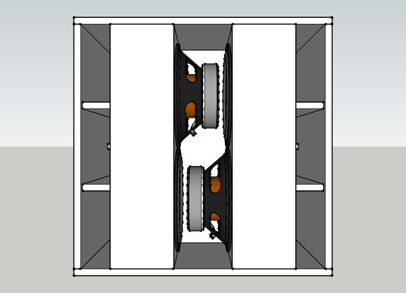

    Наконец-то автор - DJK - выложил чертёж своего саба для Eminence Kappa Pro 15LF2, чем я не преминул воспользоваться и примерить к этой конструкции "народный" динамик Маг 1580 с очень небольшими изменениями в настройке фазика -)
    Как неоднократно и на разных буржуйских форумах писал автор - "...после моего PPSL, большинство рупоров звучат так, как будто их включили через дисторшн..."
    djk
    diyAudio Member
    Join Date: Feb 2001
    Location: USA
    Ещё один отзыв " Это - лучший сабвуфер, что я когда-либо слышал после строительства саб кабинетов в течении 33 лет ..." Les Hudson.
    Эти его слова можно оспорить наверное только повторением конструкции...-))

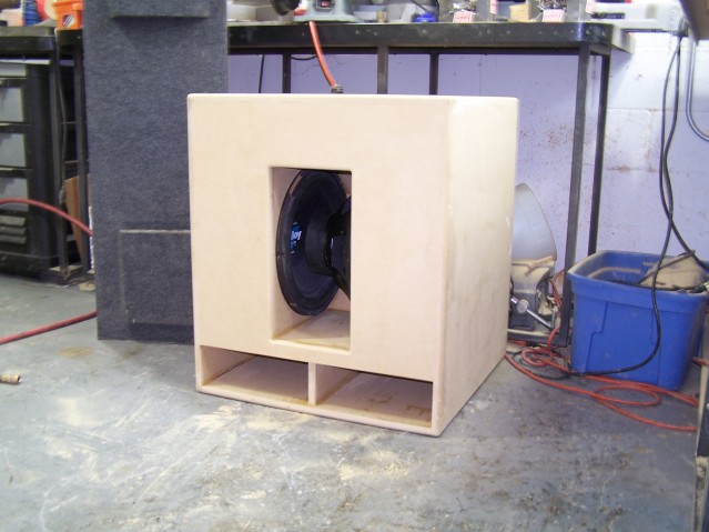

    Вот здесь обсуждение и фото ( внизу страницы) http://www.diyaudio.com/forums/subwo...nclosures.html
    Можно очень точно рассчитать оба объёма (сделать их почти равными),учитывая сам объём динамика ...

    Да, уж были подобные конструкции. Если посмотреть фотку, то такой вариант более понятен. Такой принцип сдваивания динамиков изобретён очень давно.
    В принципе обычная ф.и колонка с 2 динами, расположенными морда одного к магниту другого и включенными наоборот. А вот камера на которую работают 2 дина хоть и маленькая но есть.... Кстати такую конструкцию можно в леапе модельнуть или в Акавак ....Это похоже на БП6 с очень высокой настройкой 2 порта.
    Реально должны быть низкие искажения....Предположу что т по поводу гвз чудес не будет.... Да и вообще какое-то сомнительное моделирование....

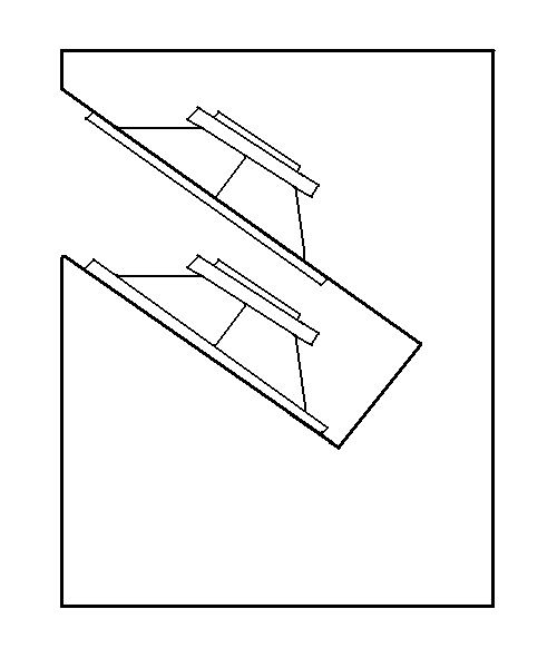

    привет всем.
    рекомендует пятнашки 150-160гц. и выше рупор (как у него на картинке)
    пятнашки -самые функциональные.
    двенашки могут тянуть до 400.
    ЕВ сдлеал так и нагрузил двумя 15-ми до 800.
    НО....
    у пуш-пула нет кика. есть очень глубокий и чистый бас. и отдача выше чем Рефлекс за счет встречного движения диффузоров. При подсчетах автор рекомендует добавлять к Хмас 1,5мм -безопасно. У манифолда EV отдача сумашедшая , но максимально до 160гц и потом головная боль. Здесь такого нет. В последней версии мы увеличили слат, в результате получил 33Гц но грузить уже мог меньше. Последнюю конструкцию мы не мерили, но хозяину клуба она понравилась больше чем стандартная. Давит сильно и чисто. еще раз скажу -звук больше напоминает хороший хайфайный. Очень ровный по всей полосе. В последнем варианте отдачи хватает с головой, и звук получился ниже и по ощущениям глубже. Телкам очень нравится. https://forum.vegalab.ru/images/icons/icon11.png
    Ни графиков ни цифр у меня нет,только эмпирически могу сказать что волны энергии проходят по всему клубу на 300чел с большим запасом от шести шт. (должны были ставить восемь, но там они были явно не нужны. поставили два экстра столика.)
    До этого стояли жабы восемь шт по две пятнашки в каждой.
    Дима, у ППСЛ эффективность выше чем у ФИ. Фи и близко не нагрузишь так низко и с такой нагрузкой какой держит ППСЛ. Все-таки эта конструкция ближе к БП и звук по характеру такой -плотный, низкий, никакой вялости, обволакивающий и достаточно быстрый, И детальный, чего в БП нет. Я не рупора, не ФИ после него не строю уже 4 года. использовал только в клубах, как на опен эйр - не знаю. Лучший результат с бошками с около Qt30[NOTE][/NНажмите на изображение для увеличения.

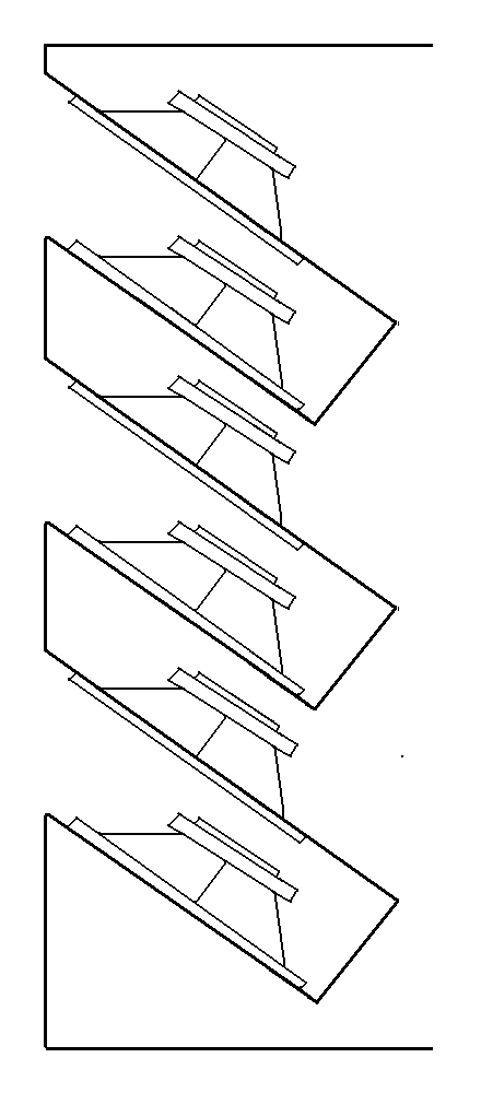

    Я бы немного изменил геометрию ppsl кабинета + добавил бы для сравнительных тестов приставку в виде рупора

    по ходу ППСЛ + рупор в кот входят фазики
