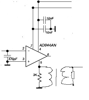

    Мотивируйте, пож-та, почему нет?!

    Mammonth, а что там мотивировать? посмотрите внимательно, откуда снимается сигнал в Рогове.
    02.09.2006
    Магнитогорск
    907
    ... откуда снимается сигнал в Рогове.
    Вы на вопрос ответа корректного так и не дали... !
    Наглядно объяснил, куда трансик подключить предлагаю:
    параллельно резистора I/U - вот с него и снимается сигнал!
    Вот и расскажите вслух "почему вот так НЕЛЬЗЯ?!" ,
    а я Вас с интересом послушаю...

    Да можно, конечно - в чем проблема?
    И есть очевидная возможность легко подогнать номиналы под имеющийся трансформатор. Поскольку в данном случае мы не ограничены значением максимального напряжения, приложенного к токовому выходу мс цап.

    Круче даже не так, а чтобы транс и был резистором IU. Только нужно разобраться со сложными вопросами частотной характеристики сопротивления первички транса, чтобы обеспечить для AD844 нужный импеданс на всех частотах (я это не осилил).
    Джем Аватар для Djemshut
    10.08.2008
    Харьков
    2,195
    Ты хотел обмануть законы физики?
    Плюс постоянка- как бороться будем? Балансировка штатными средствами ОУ скорее всего не поможет. В общем, если есть желание потоптаться по граблям- вэлкам.

    А с чего решили, что читать не умею?! Чел желает присобачить транс 1:1 и мной предложенный вариант, считаю, наиболее приемлемым решением, т.е. позволяет снять сигнал номинального значения, далее его только умощнить буферным каскадом, а не "городить огород" в виде (цит.): "Проблема в том, что трансики - 1:1, т.е. либо использовать большой резистор в I/U, либо использовать маленький + усилитель после трансика."

    Интересно на эскиз ПП посмотреть. Стабилизатор какого типа?
    Думаю, что для буфера можно взять сопротивление поменьше раза в два-три. Лучше предусмотреть возможность установки обоих типов шунтов. А затем отслушать и решить, какой более интересно играет. Хотя с NP0 места экономится на ПП очень замечательно.

    не не секундочку, у меня есть выхлоп собранный на трансике но он не рогов. Преобразование просто на резисторе. А так схема с трансиком 1:1 после рогова вполне работоспособна и вполне возможно что такая реализация будет хорошо звучать в виду того что ФНЧ реализован на трансе + гальваническая развязка.
    Много цапов, с токовым выходом до 1 мА включительно и с 0 в центре шкалы? Если же выходной ток больше 1 мА - то 844-е желателно параллелить. Как их балансировать в таком случае?
    Раз пошла такая пьянка отбалансировать можно хотя процедура чуть сложнее чем с одной микрухой.
    Единственную проблему с намагничиванием которую умозрительно можно увидеть в такой реализации (рогов + транс) это момент включения выключения.

    Думаю получится, если использовать интегратор.
    К тому же здесь просматривается выход для использования Рогова с цапами типа 1853 - можно осуществить суммирование трансом 1+1:1 и избавиться от сумматора на ОУ.
