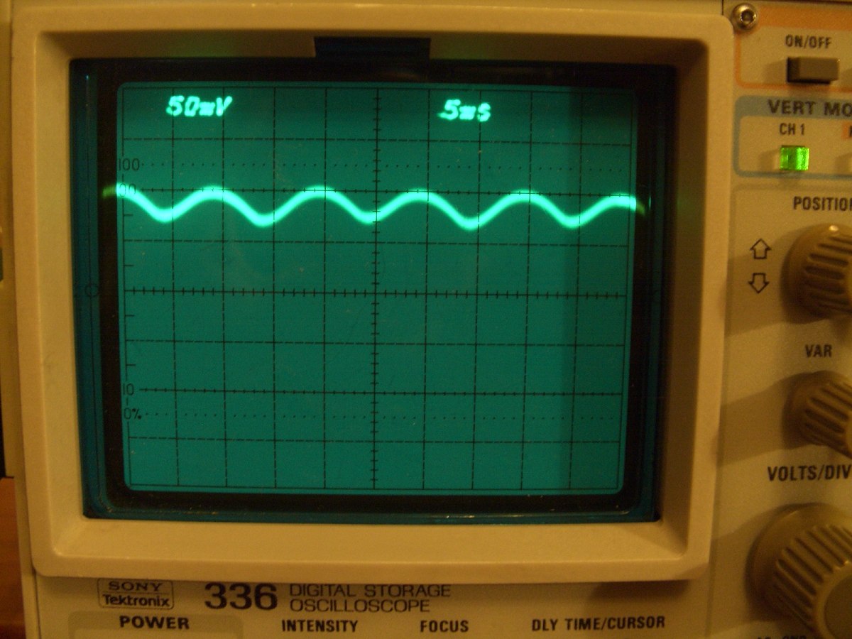

    По умолчанию Первый конденсатор в C-L-C фильтре
    Подскажите пожалуйста достаточно ли емкости первого конденсатора в фильтре после выпрямителя если форма пульсаций на нем имеет такой вид
Название:	1 Cap Osc.jpg
    Мне советовали подбирать эту емкость по форме тока через дроссель.

    По умолчанию Re: Первый конденсатор в C-L-C фильтре
    Я уже макет второго усилка на 6П13С на фанерке начинаю собирать, применить чтоли в нем ЭД, тем более что железный дроссель пока к нему не искал. Может подскажете нормальную схему ЭД с плавным нарастанием анодного напряжения, чтобы на выходе мне получить 330-360 В.
    Выпрямитель будет со средней точкой на диодах (купил уже). Надо ли до и после ЭД ставить конденсаторы? На сколько вольт намотать полуобмотки вторички транса?
    Хочу закрыть для себя вопрос с емкостью первого кондера, достаточно ли его емкости, вот ток через дроссель

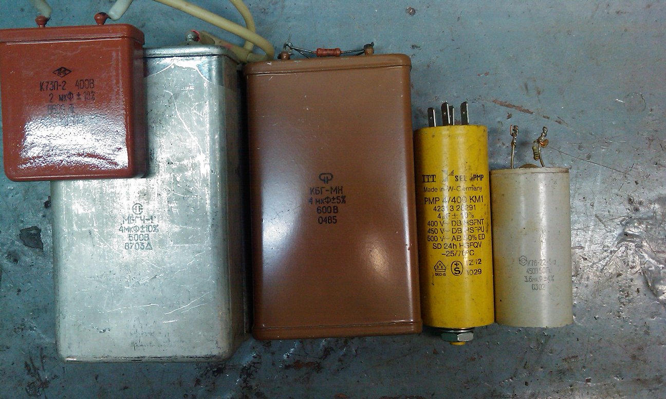

    Вот из этих какой тип лучше в качестве первого кондера до дросселя
    А желтый это случайно не полипропилен?

    Цитата Сообщение от BC Посмотреть сообщение
    Icee Картинка отличная. Надеюсь ток нагрузки реальный?
    Да, эту осциллограмму я снял своим осцем с нихромовой проволоки 1 Ом ,которую подцепил последовательно с одним дросселем.
    Первый конденсатор всё равно не слышно, пофиг что ставить. Я в одном из усилителей вообще электролит поставил. Там место не позволяло.
