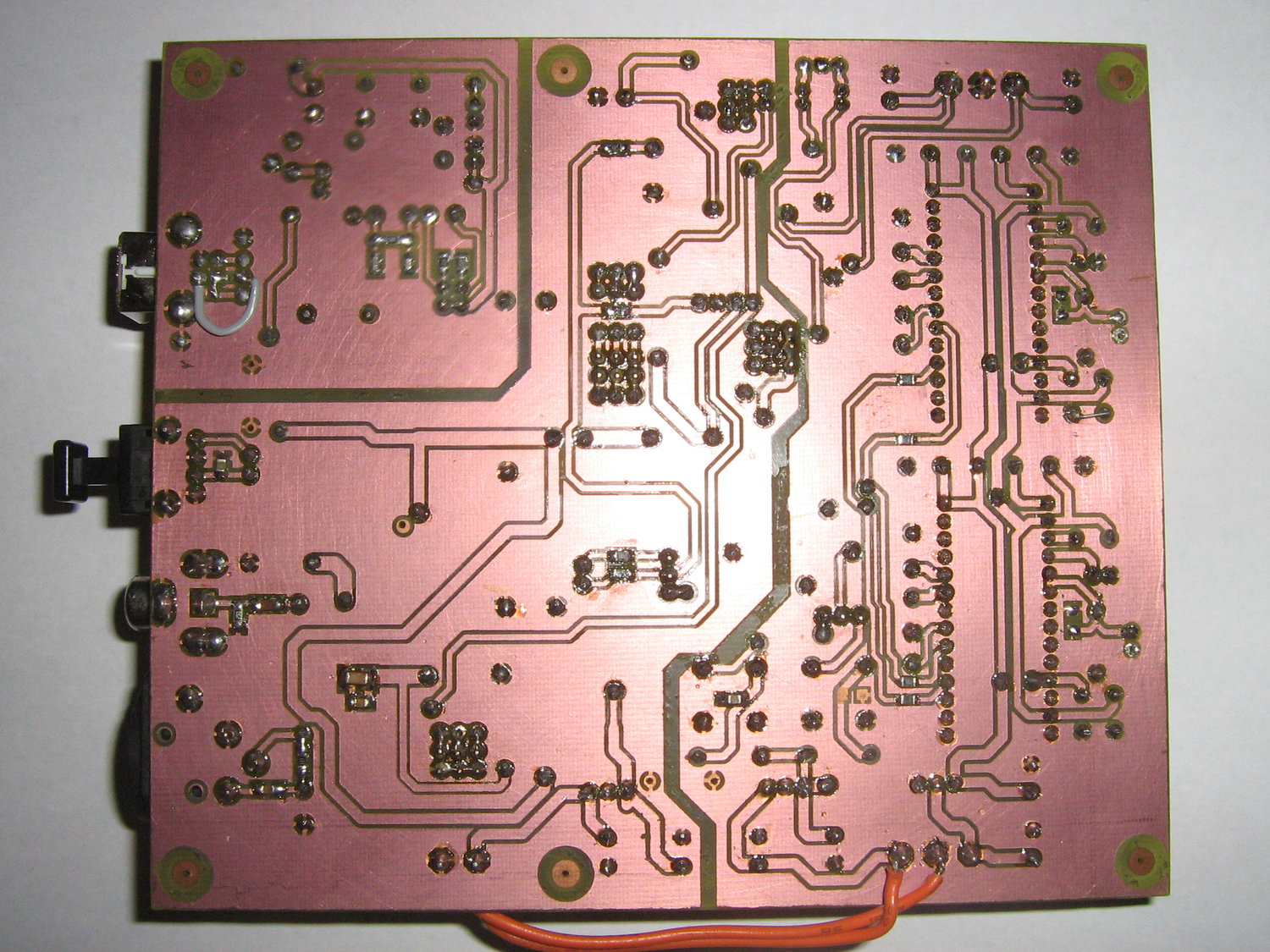

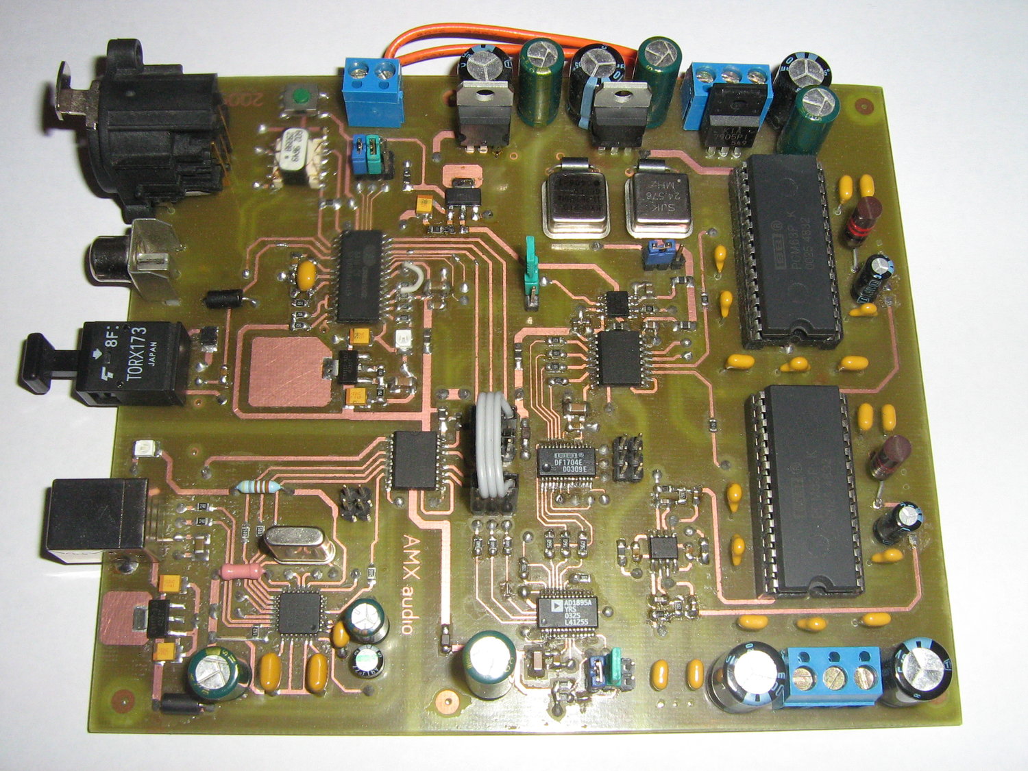

    Доброго времени суток уважаемые коллеги!!!
    ЦАПостроем занимаюсь недавно, появилось желание собрать свой ЦАП на легендарных PCM63P-K. Читая форумы, набираясь знаний, решил собрать прототип ЦАП по следующей схеме:
    Приемник сигнала CS8416 (или PCM2707 - выбор ручным коммутатором), асинхронный конвертор AD1895, ЦФ DF1704 и собственно сами PCM63.
    Выхлоп планировался с преобразователем U/I на резисторе 35Ом, который включен в первичку трансформатора. Сигнал снимаю со вторичной обмотки трансформатора без усиления и ФНЧ (ну собственно после трансформаторов практически не ощущается влияние продуктов передискретизации)
    ЦАП подключается к компу по SPDIF и вот проблема!
    При подаче свиптона (20Гц - 20кГц стерео) сформированного в soundforge, на выходе ЦАПа снимаемого с трансформаторов, (аналоговый сигнал подаю обратно в комп) вижу картину, при повышении частоты, индикатор фазы входного сигнала начинает перемещаться от 0 к -180, причем отметка индикатора 90 соответствует 11кГц и на 20кГц фаза сигнала принимает значение -180! На АЧХ видимо в следствии взаимного влияния наблюдается завал на 15дБ (20кГц) от начальных 20Гц. Если сменить фазировку подключения трансформатора, то ситуация аналогичная, только фаза уже меняется в зеркальном отражении...
    В чем может быть причина такого поведения???
    маленькое уточнение PCM63 - китай!!!

    max_amx, Не отстает она, фаза. Есть банальная задержка в цифре на один сэмпл между каналами - отсюда и частотозависимое кручение фазы.
    1. Проверить стерео файл, на 20кгц - чтобы пики совпадали.
    2. Проиграть его, допустим через фубар с кернелстримингом, или АСИО.
    А чем замеряется "180" градусом?
    Замерять саму звуковушку без цапа - поворот фазы остался?
    Если все это ничего не дало - есть много простора по
    - включению СПДИФ приемника в мастер, и снятию с него клока
    - обходу АДУМок вместе с ASRC
    - подключению USB вместо SPDIF
    Какие номиналы резисторов в развязках I2S?
    ---------- Добавлено 31.05.2011 в 00:13 ---------- Предыдущее сообщение 30.05.2011 в 23:07 ----------
    Ггы, я даже могу попробовать угадать почему происходит смещение на сэмпл - где-то WS/LR клок инвертирован (или предполагается быть инвертирован).
    Кажется...
    Тогда и левый с правым каналы должны быть попутаны - проверьте записью.
    ---------- Добавлено в 00:25 ---------- Предыдущее сообщение в 00:13 ----------
    И даже больше
    I2S Data Format (Philips Format); Lch = “L”, Rch = “H"
    LJ: Left-Justified Format; Lch = “H”, Rch = “L"
    RJ: Standard Format (Sony Format); Lch = “H”, Rch = “L"
    Вот отсюда и переворот - I2S воспринимает низкий уровень как левый канал, а все остальные форматы - как правый.
    Теперь данные загружаются в DF последовательно, а он должен их отдать синхронно правый и левый. Он не правильно определяет левый и правый каналы, загружая один сэмпл из правого канала, а другой - из левого (но из последующего отсчета). Насчет степени правости правого и левости левого я не уверенн, зато загружать он должен сэмплы "пополам" - один из одного отсчета, другой - из другого.
    Надеюсь написанное мною хоть как-то читабельно
    Судя по перевороту на 180гр при 20кгц - переворачивается еще на 44100кгц, до ЦФ (впрочем, после ЦФ ему переворачиваться негде).
    Снимаю "шляпу" Абсолютно в точку!
    Меня смутил факт несоответствие левого и правого каналов после DF, но я этому должное внимание не уделил...
    Спасибо огромное!
    А получилось все как:
    PCM2707 работает с I2S, поэтому CS8416 тоже пришлось сконфигурировать на выход данных в формате I2S, следовательно AD1895 принимала данные в I2S, а выдавала в LJ ну и DF в LJ их принимала. На первый взгляд все работает и никаких проблем не было, пока фазовый индикатор в глаза не бросился, да и вообще я думал что AD может вполне логично преобразовать сигнал (не разобравшись). Но сейчас все микросхемы общаются между собой по I2S и никаких проблем! Еще раз благодарю, буду набираться опыта

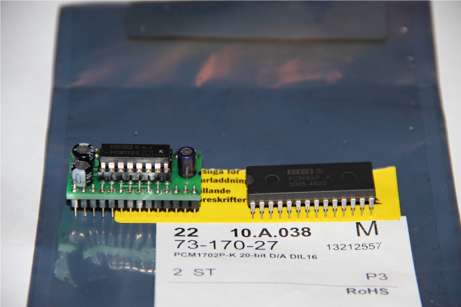

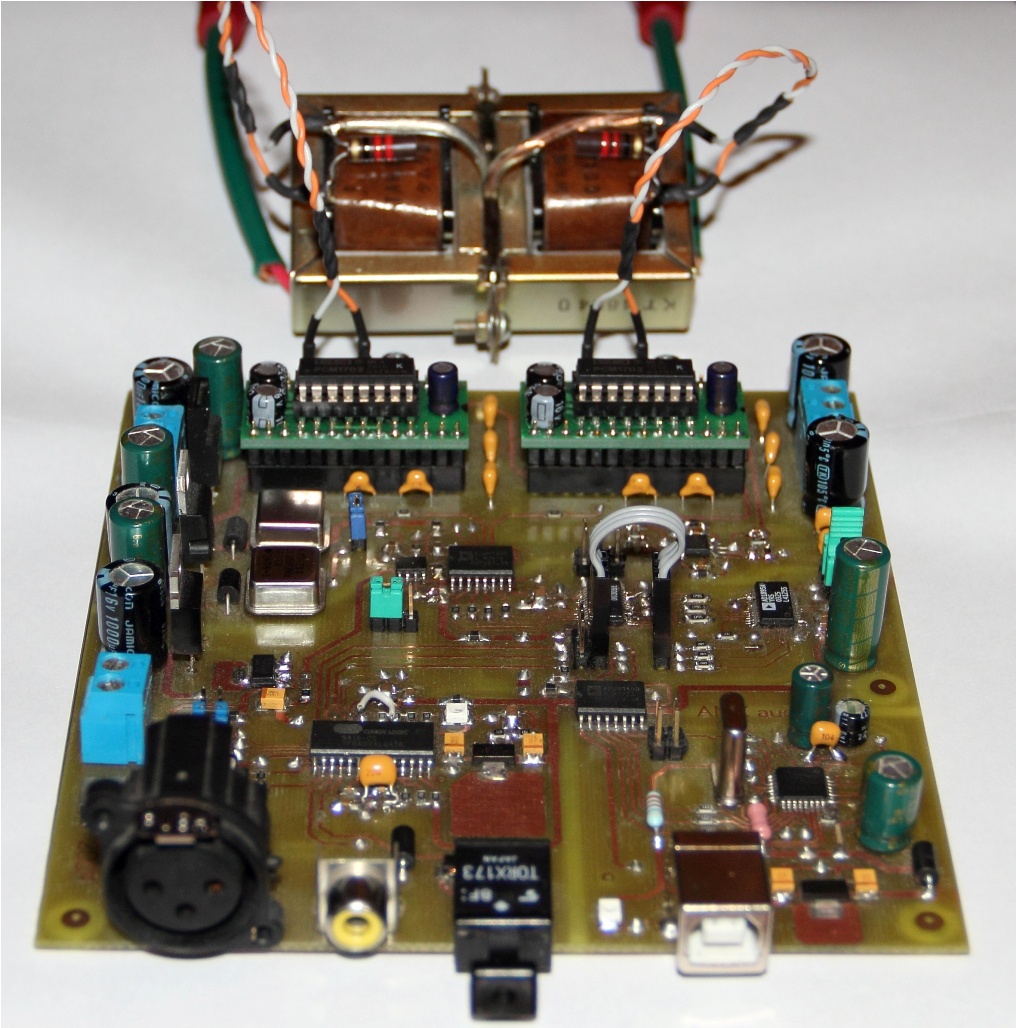

    Доброго времени суток!
    Наконец таки до меня добрались PCM1702P-K, а я добрался до макета...
    Что можно сказать, после замены китайских PCM63, которые стояли у меня в макете на 1702, я был приятно удивлен! Звучание устройства изменилось совершенно, возможно впервые я услышал как звучит R2R!
    Источником сигнала был не самый лучший вариант, это USB, но даже в этом случае встроенная звуковая карта ноутбука сильно проигрывала и это без фанатизма и преувеличения...
    В связи с этим, я решился на новый проект уже на заводской МПП, сейчас заканчиваю ее проектирование, придерживаясь всех рекомендаций по устройствам смешанного типа... Надеюсь на хороший результат... Примерно в марте месяце должны придти все комплектующие и надеюсь успеть с завершением ПП.
    Есть вопрос, уважаемые форумчане, может кто сталкивался, в чем разница между PCM1702P-K и PCM1702P-KG4...
    Фото макета в новыми микросхемами прилагается.
    Всем кому интересны эксперименты с китайскими PCM63 и отладкой макета на работоспособность, могу предложить! Они полностью совместимы с оригинальными, но только в случае с оригинальными если что то пойдет не так, то их не так жалко будет, нежели редкие оригиналы

    Извините дурака... А что китайского в этих 63-их?
    03.06.2009
    BLR
    3,947
    По умолчанию Re: Выход ЦАПы, смещение фазы от частоты сигнала
    Правда, вчера вечером у них оставалось только 2 штучки.
    У какого это поставщика?
    На саите у техаса вообще 38,5 на 1000шт., по 38 в розницу, наверное со старых времен залежались.
    39,191
    Mouser
    19.05.2011
    17
    Дело в том что... начну по порядку.
    1) Первое что бросается в глаза так сказать, так это маркировка, не держал в руках оригинальных микросхем, но очень много пересмотрел материалов в интернете, так вот, все оригинальные микросхемы имеют маркировку нанесенную "печатью" а не гравировкой!
    2) Индекс "К" в данном случае наносится после тестирования экземпляра, а ни как не вместе с нанесением основной маркировки (как в моем случае). На фото это хорошо видно на экземплярах PCM1720.
    Это пожалуй больше всего огорчило, после того как я их увидел...
    Далее, отсутствует маркировка страны производителя, даты...
    Не имея высокоточной измерительной аппаратуры у себя в свободном пользовании, чтобы сделать выводы о разрядности и точности, так что по этому поводу мне сказать нечего. Но после замены их на PCM1702 - все встало на свои места и эти PCM63 просто без доли сомнения были признаны ничем не выдающимися в сравнении с дельта-сигма приборами...
    Но все же, тренироваться на них можно ИМХО
